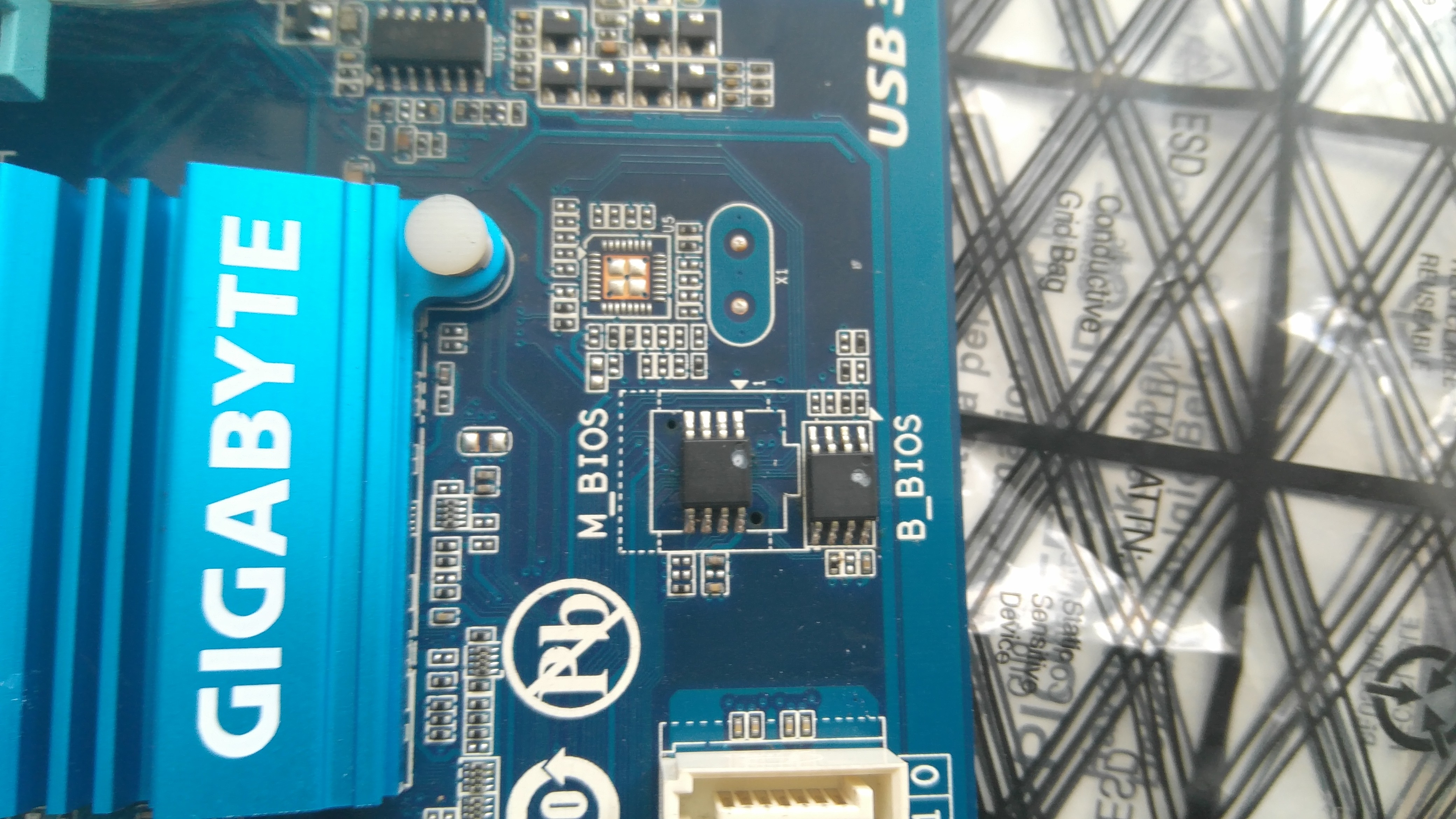

Регистрация: 14.05.2017
Откуда: Самара
Доброго времени суток....
Мужики помогите разобраться... Имеется следующая конфигурация:
процессор - Intel Core i5-2500K Sandy Bridge
материнская плата - Gigabyte LGA1155 GA-Z77P-D3 rev 1.1
оперативная память - Kllisre Ram DDR3/1600Гц 8ГБ
жесткий диск - Seagate Desktop HDD 500 Гб ST500DM002 SATA
видеокарта - ASUS GeForce GTX 1050TI, EX-GTX1050TI-4G
блок питания - AEROCOOL KCAS-600W.
Суть проблемы заключается в следующем. При запуске всех собранных компонентов система отключается через 20-30-40 минут работы(время всегда разное). После выключения стартовать система не хочет, обнуление биоса, снятие процессора, результатов не дает. Только спустя 4-5часов(честно не засекал) включение все таки удается,но этот круг повторяется все снова и снова. Перепрошил Биос на версию F8e из самого биоса, результатов не дало, попробовал поставить планку оперативки kingston, все так же. Кто сталкивался с такой же проблемой просьба отписаться... Всю голову уже сломал,может "кранты" пришел южному мосту...
Регистрация: 05.01.2006
Откуда: мск
Фото: 5
filnick для начала попробуй другой блок питания.
✅ РЕМОНТ мышек! ✅ смотрите на овито объявление с красным крестом ✅
Откуда: Самара
Пробовал ставить старенький "ноунейм" FinePower 400Вт, то же самое,убирал дискретную карточку 1050 ti эффекта это не дало...
Откуда: мск
Фото: 5
filnick писал(а):
снятие процессора
в смысле мать без проца через 40 минут отрубается?
Откуда: Самара
Извиняюсь не так выразился, все полностью разобрал, из сокета процессор достал, вариант с контактами просто был...но все вроде чисто...конечно поставив процессор запускал...Еще вот на чипах биоса непонятная ерунда обнаружена...белые пятна...может в этом вся причина...история материнки мне если честно неизвестна...Хотя с другой стороны если бы чипы были битыми...то система бы вообще не заводилась, а здесь она кое как позволяет зайти в windows. Гнать пробовал до 4.2Гц,но пока без настроек напряжения. Температура где то 72C и выше в OCCT и чистота сбрасывается при большой температуре до 1.6Гц, но и опять же происходит отключение... Вообщем случай тяжелый и непонятно то ли физическое воздействие тут всему виной,то ли мои кривые руки.... :D
Откуда: мск
Фото: 5
filnick попробуй оставить только один проц и посмотри отрубиться мать или нет.
надо выяснить где собака порылась...
вообще с вопросами ремонта лучше обращаться в тему - Диагностика
или подыскать подходящую в разделе "Ремонт".
Регистрация: 24.02.2004
Мне кажется это просто заводская маркировка чего-либо...
А вообще искать надо перегрев, для начала. Потом искать КЗ по плате. По ремонту мне понравился этот канал
