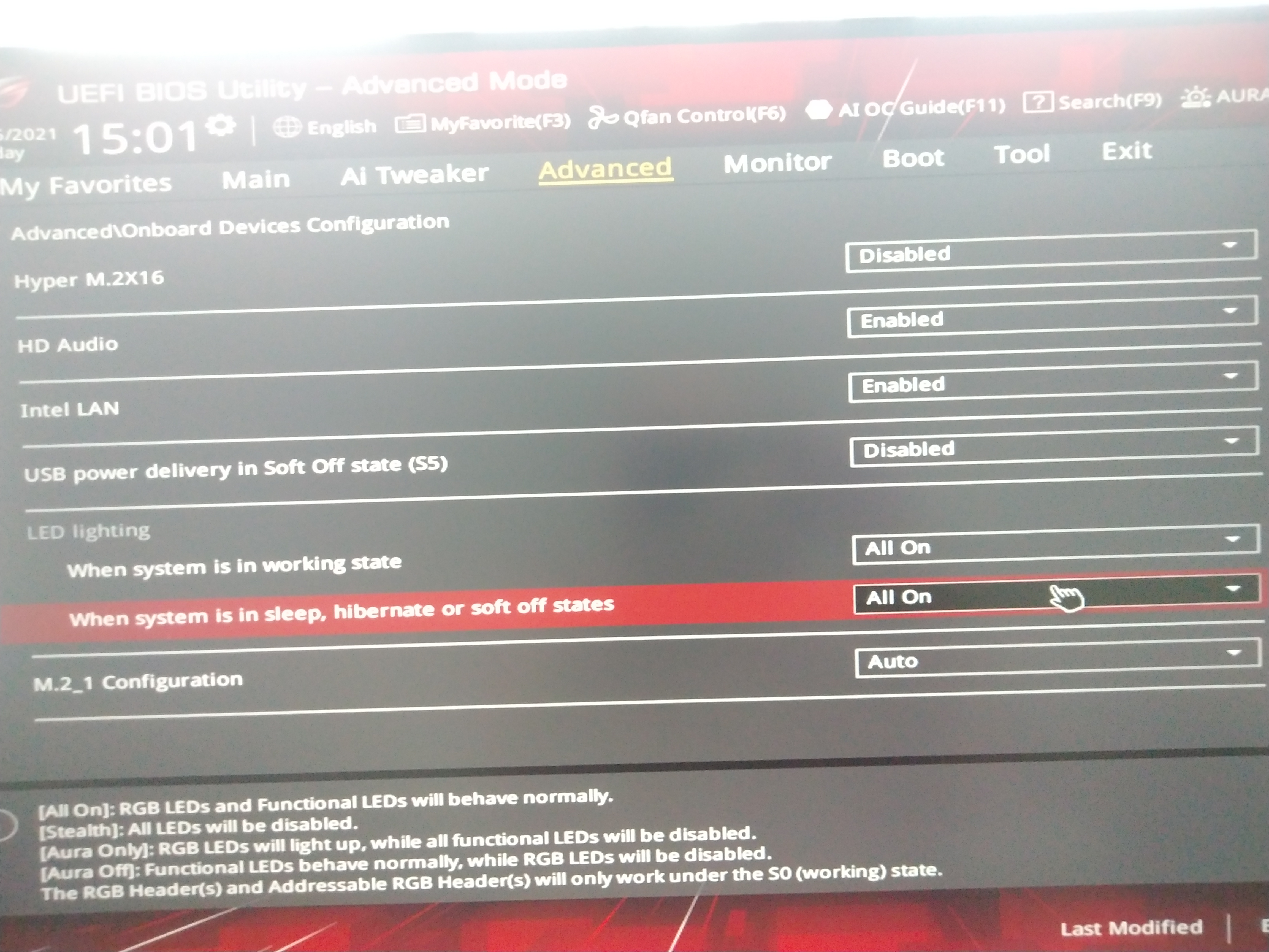

После установки в корпус be quiet! SILENT BASE 802 на материнке ASUS ROG STRIX Z490-A GAMING выключилась родная подсветка. БП тоже новый Super Flower 850W Leadex Gold III SF-850F14HG.
- Не помогает сброс и прошивка биоса, в т.ч. на последний
- Удаление и переустановка Armoury Crate
- На соответствующие настройки в Биосе тоже не реагирует.
Подсветка на памяти Crucial DDR4 32Gb 3200 Mhz pc- 25600 Ballistix Red RGB (BL32G32C16U4RL) работает нормально и нормально меняется из винды...
В чем может быть дело? Физическая поломка или софтовая? В какую сторону копать? Разбирать всё назад пока устал.

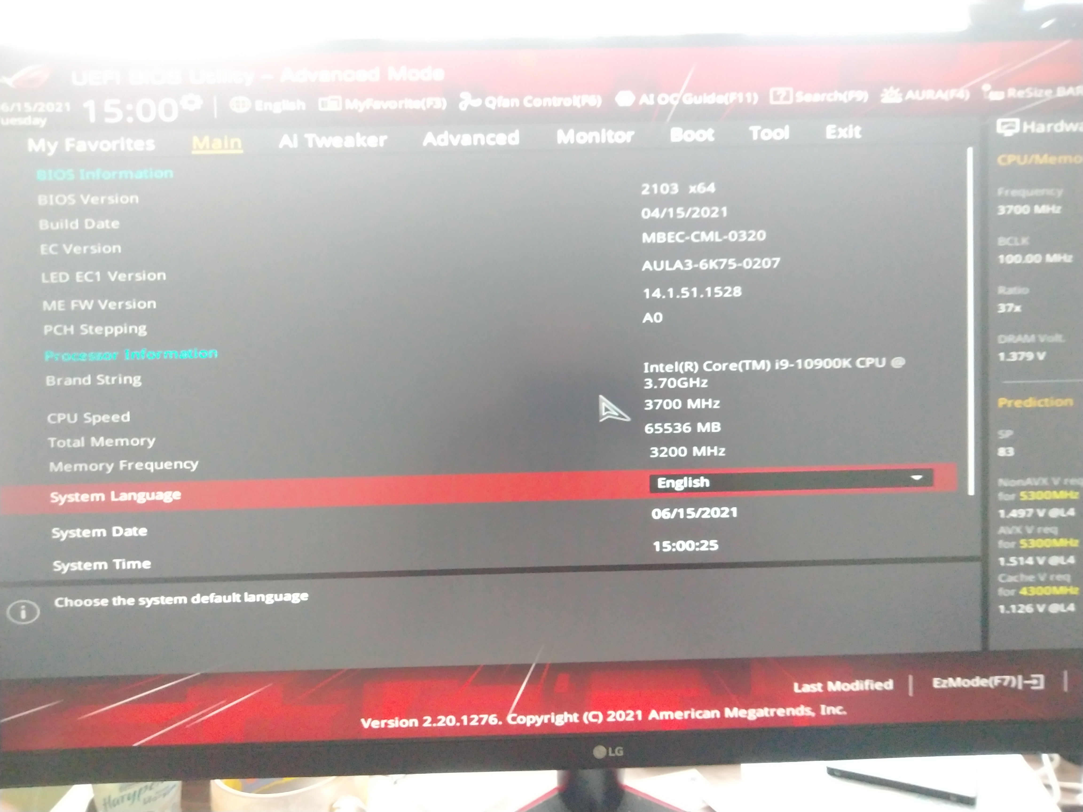

В биосе контролер подсветки отображается?
Led EC1 verision
Led EC1 verision
Да, отображается (см. фото). И LED включен в биосе. Но не работает :( Переставил компьютер в новый корпус, подключил блок питания и перестала работать подсветка. Причем когда выключал перед перемещением - работала. Кстати, когда включил комп в новом корпусе Биос почему-то захотел сброситься и загрузился только после сброса. Но я еще SSD клонировал программкой SAMSUNG Data Migration. Эх, ради подсветки специально корпус с прозрачным стеклом купил, и не работает...

Прошейте через ASUS USB BIOS Flashback,на сайте асуса есть инструкция.
Если не поможет, нужно будет снять мать, вынуть все из ее включая батарейку для уверенности на денёк.
Это исключит программные проблемы.
У асуса частые проблемы с подсветкой аура есть куча тем на заграничных форумах, можете посмотреть, но я думаю что проще в СЦ сдать.
БП и корпус тут скорее всего ни причём, если вы только на плате что то не замыкнули при установке.
