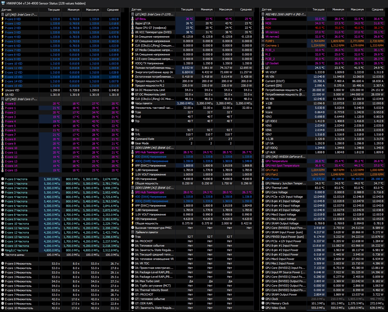

Регистрация: 28.11.2022
Вот такие температуры (простой, браузинг видосов в chrome) сейчас.
TEMPS.jpg [ 937.56 КБ | Просмотров: 618 ]
13700к, MSI MEG Unify X, 3080 Suprim X, DDR5 6400 @32-40-40-52 @1.35v, Phanteks Glacier One 360mp, Samsung Odyssey 1440p @ 240hz, Corsair RM1000x

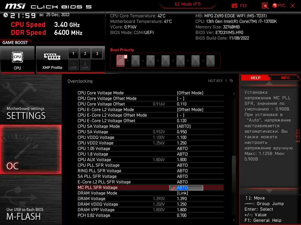

Регистрация: 25.12.2022
А где Вы выставляли IA смещение (-0,125)? И у памяти напруга 1,35 это штатно или сами так снизили?
У меня Р-ядра ниже 1100 не сбрасывают частоту даже если все приложения закрыть, на 800 уходят только Е.
pr1.JPG [ 154.17 КБ | Просмотров: 610 ]
BOJIK писал(а):
Allf в биос режим voltage mode "adaptive+offset"
cpu core voltage offset mode "-"
cpu core voltage offset "0.125"
У меня как бы выставлено в Биос смещение по CPU Core, но HWInfo не показывает его как IO смещение.
А по напряжению памяти у Вас?

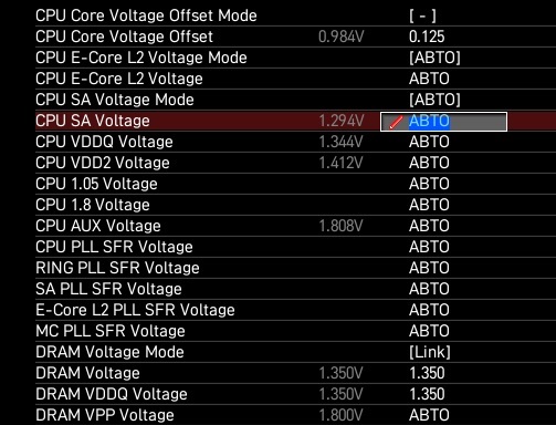

MSI_SnapShot_06.jpg [ 80.42 КБ | Просмотров: 602 ]
Allf
Сделайте adaptive+offset
msi.jpg [ 73.84 КБ | Просмотров: 591 ]
BOJIK
Понял. Но на "Offset" напряжение меньше накидывает и температуры меньше. Кстати, у Вас даже при смещении "-" довольно высокое напряжение Vcore - у Вас видимо cpu load line calibration и cpu lite load в "Авто" стоят?
BOJIK
Вам можно и другие напряжения сбавить. VDD2 и VDDQ высоковаты. Посмотрите мой скрин - я думаю Вам подойдут многие значения.
У Вас водянка?
Allf Вода, ага
У вас какие параметры cpu load line calibration и cpu lite load?(нашел)
Попробовал 1 в 1 ваши настройки,
у меня что-то с вашими настройками напряга цп уходит за 1.4
Вернул обратно свои, единственное, снизил vdd vddq
