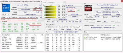

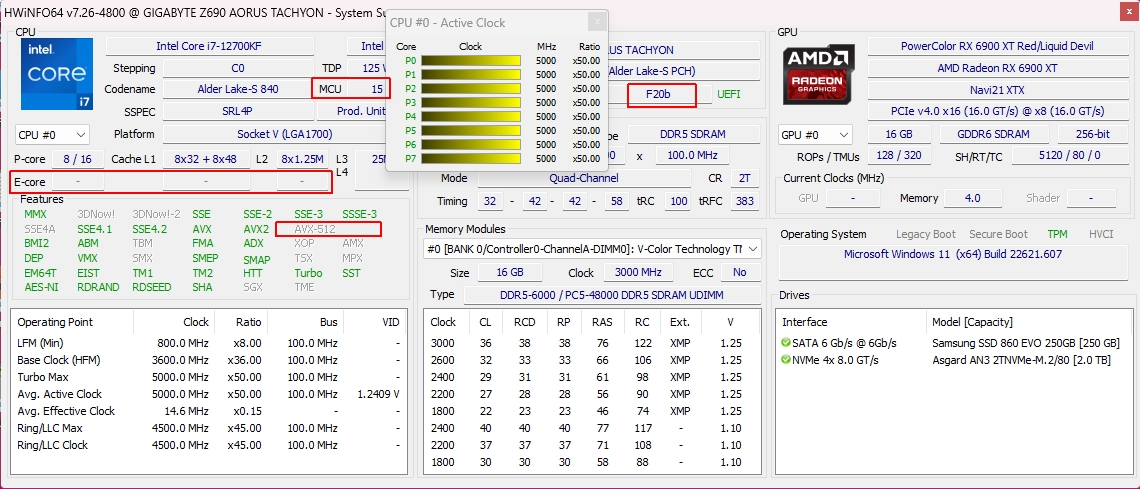

но может быть не всё так просто :paint: :
1/ не наблюдаю в биосе пункта с авх512(микрокод на 15 сменил↓, E ядра отключил↓ - толк =0↓).
2/ с показателями по аиде(Cache&MemoryBenchmark + PhotoWorxx) на этих новых частотах DDR-5 на платформе Intel. Статистика разгона, советы, обсуждение результатов. #17797696 Vs свои прошлые результаты на частоте ниже.
3/ мне чтот не везёт с 20ми биосами ибо не работает 6900XT(нвидиа работает) в первом x16 PCI-e слоте(во втором норм, но x8↓)
MCU15.jpg [ 329.66 КБ | Просмотров: 2004 ]
Последний раз редактировалось BOBKOC 14.10.2022 19:58, всего редактировалось 1 раз.

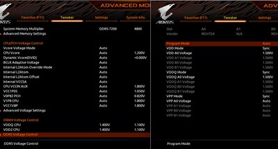

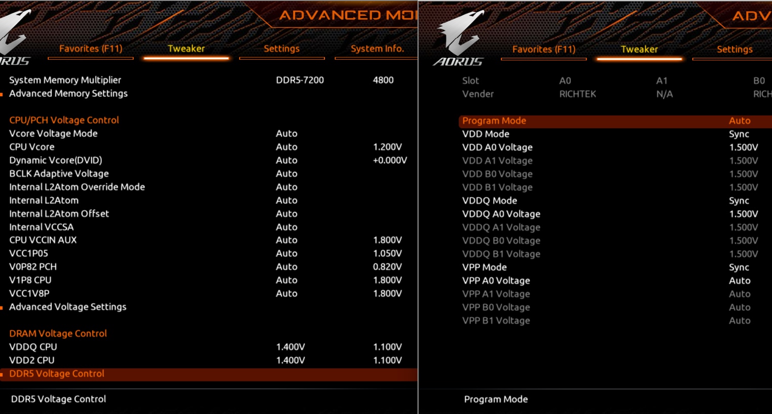

сделай проще. ставь вольтаж на память 1.5(или 1.4) на Vdd/VddQ=VDD2CPU=1.4v и найди макс частоту на авто таймингах.

Hieronymos писал(а):
что даже на нём ошибки, че то я в шоке
да странно, но не беда, пробуй своё ХМП+ как я сказал и как я сказал без XMP и тогда уже +- будет ясность. + за темпой следи у плашек.
voltage&mem.jpg [ 247.56 КБ | Просмотров: 1934 ]

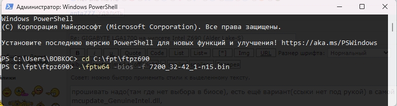

1. сохранять посредством FPT https://disk.yandex.ru/d/uKA_2jUewIVdHg свой нынешний биос без ME, но прежде выставив Memory Boot Mode в авто(а не Disable Fast Boot)
.\fptw64 -bios -d backup.bin или любое свое название вместо backup.bin
2. можно и микрокод в MMTool5(входит в https://disk.yandex.ru/d/Mv7lOS56FE-KLw там же и AMIBCP) поменять(удалив ненужный) на нужный Модификация UEFI BIOS. Софт для работы. #17798133 и сохранив.
3. прошивать посредством FPT биос без ME
.\fptw64 -bios -f backup.bin или любое свое название вместо backup.bin
fpt.jpg [ 97.17 КБ | Просмотров: 1869 ]
Последний раз редактировалось BOBKOC 15.10.2022 15:02, всего редактировалось 1 раз.

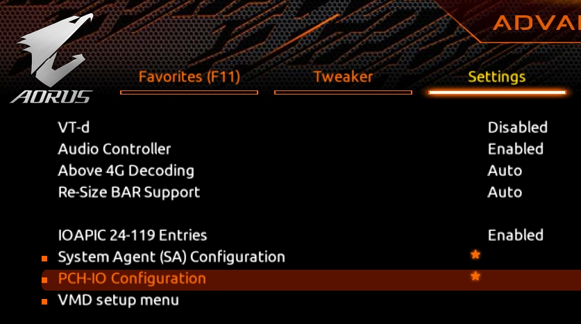

Привет. Z690 aorus elite ddr4 у всех не заходит в новый раздел memory training settings на биосе f20b?
что значит не заходит? там, по идее, просто поменялось чутка на что нажимать(поиск-> vmd->VMD Configuration->Esc), чтоб скрытое показалось. А вообще, может это меню(memory training settings) уже и не скрытое в этом биосе, по крайней мере у DDR5 мамань оно теперь открыто(но для DDR5 оно своё отдельное, соотв для обладателей DDR4 мамань бесполезно, может потому и не открывается ;) ).
+может быть ещё вариант (поиск-> vmd->VMD Configuration->Esc->Esc и добавить(если будет) в избранное(Insert'ом) SA&PCH Configuration и там уже будет куча мала всего.
Giga_hidden.jpg [ 144.52 КБ | Просмотров: 1660 ]
Последний раз редактировалось BOBKOC 16.10.2022 23:28, всего редактировалось 4 раз(а).
