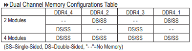

Кстати, ещё проблему позавчера/вчера обнаружил, плата остаётся на этапе DRAM, оранжевый светодиод горит и дальше не стартует - в случае если поставить планку памяти в слот А1 или B1 поочередно либо в оба слота. Память пробовал без разгона. В A2B2 грузит без проблем и потом и expo работает тоже. Память идёт 4800 без разгона.
Ножки сокета осмотрел, визуально без каких-либо внешних дефектов, что ещё может быть ? Процессор косячный или все же материнка дефектная попалась? В работе проц без проблем держит нагрузки и в бенчмарке и в тендерах (как 5 минутном так и полуторачасовом - на одну картинку) память знакомый тоже прогонял в тестах..
Регистрация: 30.04.2013
это такая чудная особенность ам5,память работает либо в 2 и 4 слотах либо если все 4 заполнены
AM5 R7 7700=6050Mhz air WR
Регистрация: 09.09.2012
Разве на intel иначе? Это у всех так нынче
->->-Z-O-V-<-<-
Регистрация: 28.07.2011
Откуда: Минск
npa4ka писал(а):
нынче
Уже даже сложно вспомнить, когда оно иначе было. И было ли.
Было
Z370
Снимок экрана 2024-04-16 111355.png [ 15.65 КБ | Просмотров: 2154 ]
Z470
Снимок экрана 2024-04-16 111401.png [ 15.29 КБ | Просмотров: 2154 ]
