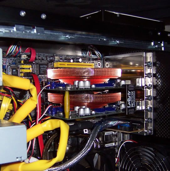

нормально ли влезут две 6600GT обе с Zalman VF700 ?
на SLI-DR
Жизнь - игра: задумана хреново, но графика обалденная
Stigmater
Влезут они так примерно: http://img.photobucket.com/albums/v325/ ... an_fix.jpg
Нормально это или нет, решай сам.

Blart Versenwald это ужастно! А что ты там между ними желтое такое замодил?
я так понемаю у одной видеокарты предётся снять заднию пластину залмана?
Одним словом мне пофиг насколько близко они стоят, главное чтоб влезли и немешали крутится венту карты которая первая.

Это не я, но тем не менее это кусок карандаша :)
Стоит она - посмотри внимательнее. Именно для этого и распорка, чтобы лопасти нижнего не цеплялись за backplate верхнего (по фото).

Blart Versenwald спосибо за разеснения.
