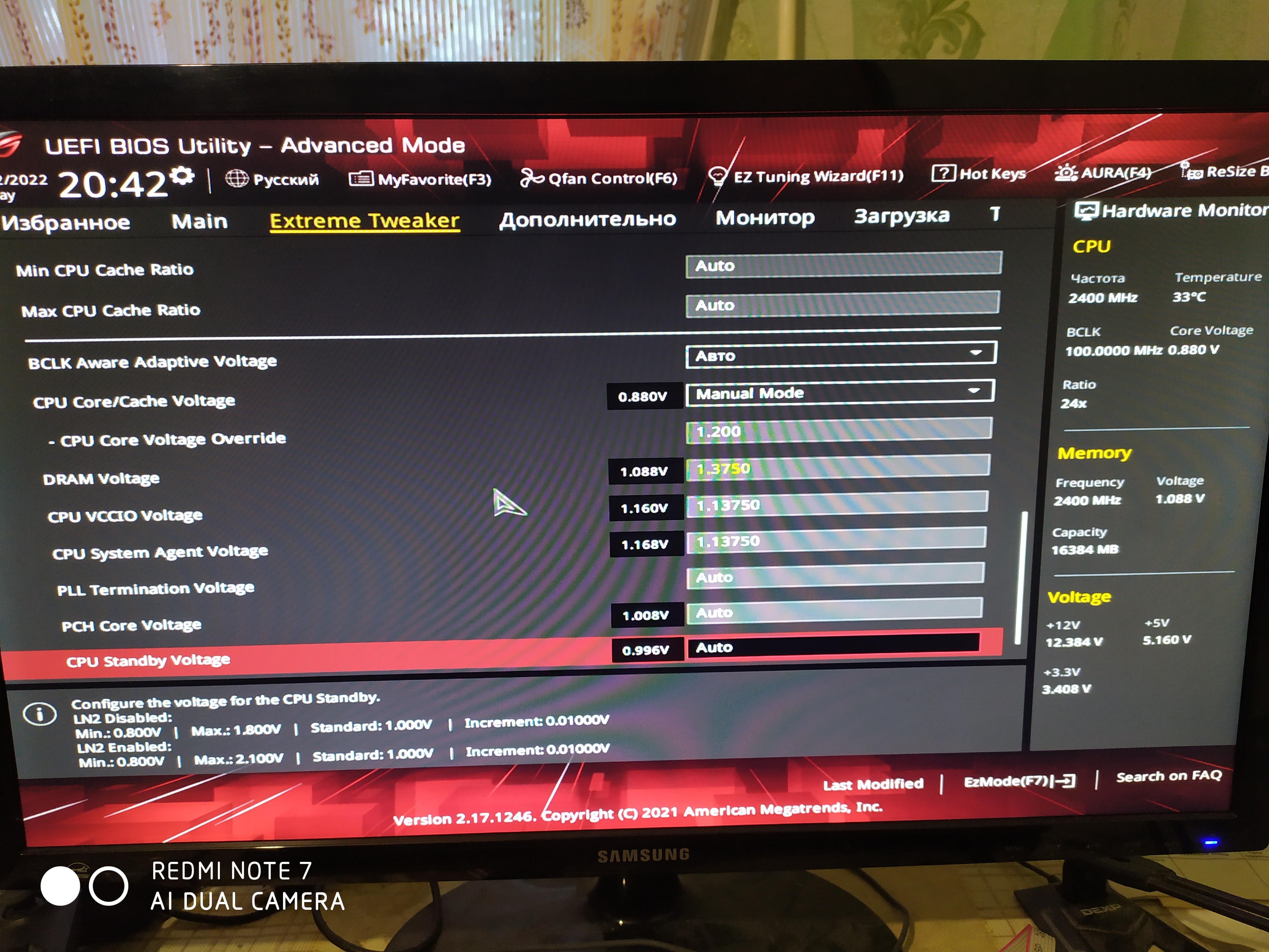

Здравствуйте. Плата asus rog maximus x apex z370. проц мутант i9 9980hk. Модифицировал биос, прошил все работает. Но не применяется напряжение выставленное в биосе. Хоть манул моде, хоть офсет. Если выставляю частоту 4.2 на все ядра и напряжение 1.2 то в винде, в проге xtu висит 0.850. me cor 1.7 disabled. ac/dc 0.01 выставлено. Куда копать подскажите пожалуйста?

Gasoline91 мож .85 это вольтаж для 2.4ггц, ты стресс-тест какой-нить запусти и посмотри в hwinfo64 и vid и vcore какие...
Выставил в биосе мануал волтаж, поставил 1.2 вольта. Скачал hwinfo64 vid vcore 0.848,vid 0.840. праим95 виснит моментально.
когда ставите Uc в биосе в мануал - то xtu кажет напряжение не коректно....
xtu кажет и работает с напряжениями на проц когда стоит в биосе АВТО.
ставьте авто и не мучайте проц разгонами если не шарите.
ну или пока не шарите и не купите RTX3090 или RTX4000+
гнать i9 9980hk нет никакого вменяемого смысла если видеокарта не уровня RTX3080-3090 :D
потренируйся на кошках ака что попроще и отслеживай частоты, вольтажи и пр., + никто не знает что ты там&где поставил

В биосе не изменяются напряжения ddr и cpu cache voltage. В настройках цифры меняются, после перезагрузки плата в мониторинге справа показывает все теже напряжения. Хотя в настройках заданые мной напряжения остаются.
IMG_20220612_204230.jpg [ 4.58 МБ | Просмотров: 1936 ]
Как будто я их только изменил и не сохранил и не перезагрузился.

peregib Я щас так и сделал чтоб напряжение которое дает плата в стоке при нагрузке не проседало и всиньку не выпадало 0.4 на оба стоит. Хоть стабильно работает. Если я выставляю множитель ядер к нему автоматически напряжение ставится. Которое я изменить не могу, не в минус не в плюс. Заданное платой проседает и bsod дает будь это 4.5ггц или 4.2ггц и даже 2.4ггц. Как я понял LLC тоже не работает ставил и 5 и 6 и 7. Ноль эффекта.

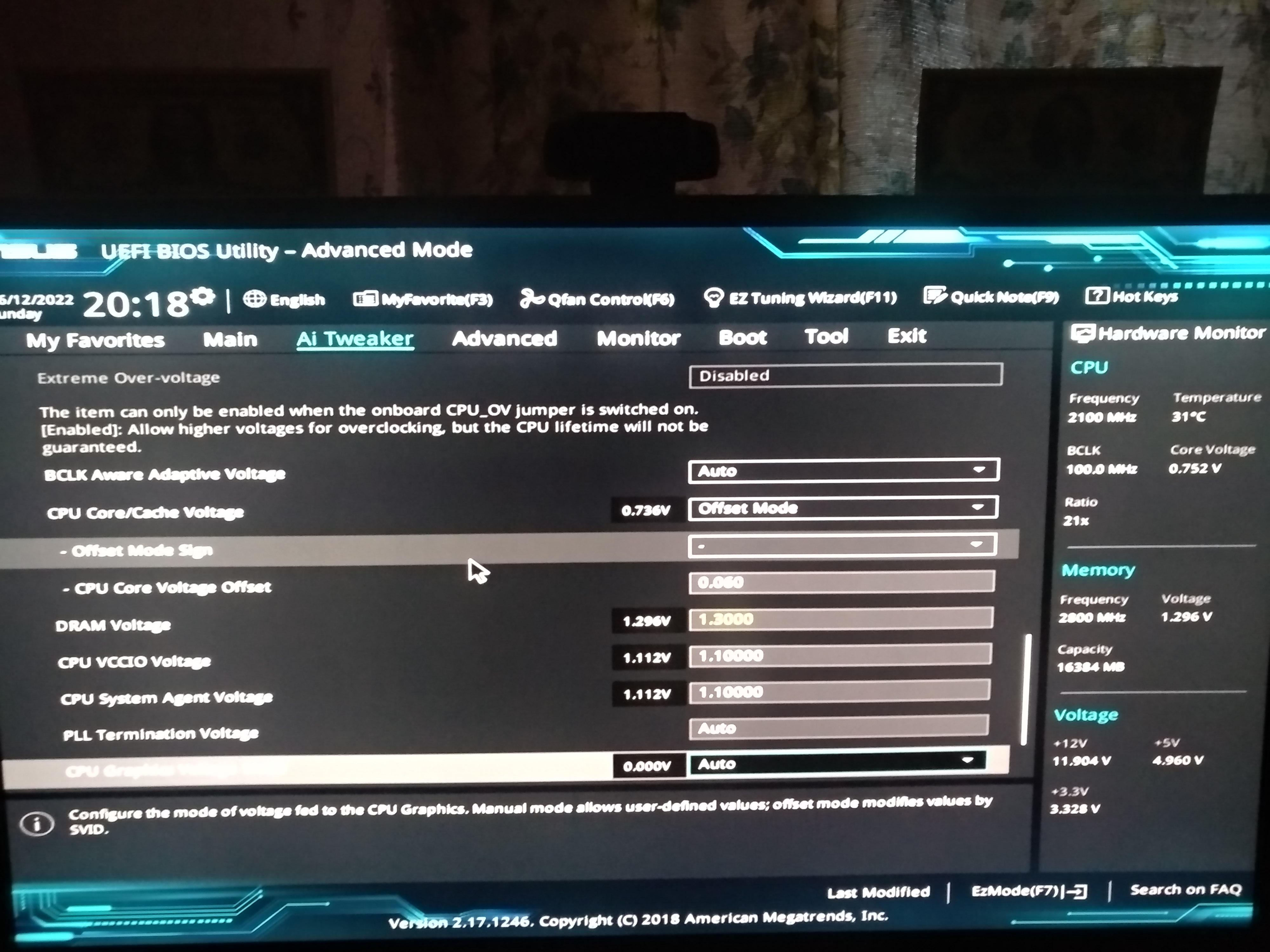

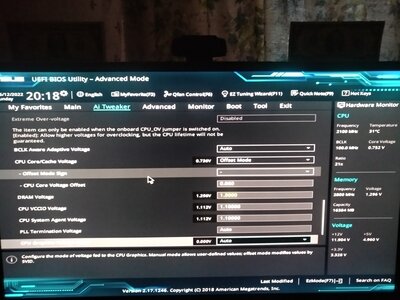

У меня в биосе тоже вольтаж ядра не меняется при выставлении адаптива(мануал не пробовал), но это 100% из-за того что вольтаж отборажается не ТБ-шный, а под 2.1(2.4 для 9980hk). Оффсет, правда, учитывается и он его изменяет. Вольтаж DDR показывается правильно.
IMG_20220612_201751.jpg [ 1020.52 КБ | Просмотров: 1930 ]
Мож че криво прошилось, попробуй перепрошить еще раз...

Шил программатором, шил из под винды, шил1 и 2 биос думал конфликт между ними, шил с предпоследним биосом, шил с последним, с me cor 1.7 b c me cor 1.8. оставлял микрокод из родного биоса менял на EA и BE. Результат то же. причем vccio и sistem agent изменяются и применяются платой. Брал её с авито, со слов продавца: с нюансом что при выборе xmp профиля не стартует, а так остальное работает.
