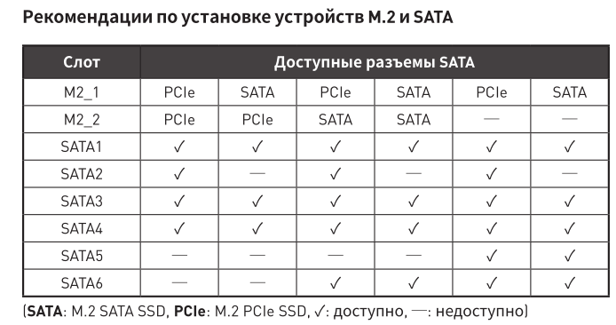

Регистрация: 13.07.2018
Откуда: Владивосток
DesireUA В книжке к материнке есть схема портов сата и м.2, вам надо их подключить так, чтобы на м.2 с а-дата было pci e.
посмотрите ещё какой режим стоит ahci,или raid в биосе.

Регистрация: 23.12.2017
Откуда: Киев
Да так и подключено 2 pcie отключают sata 5-6, единственный sata hdd сейчас в sata 1.Режим AHCI

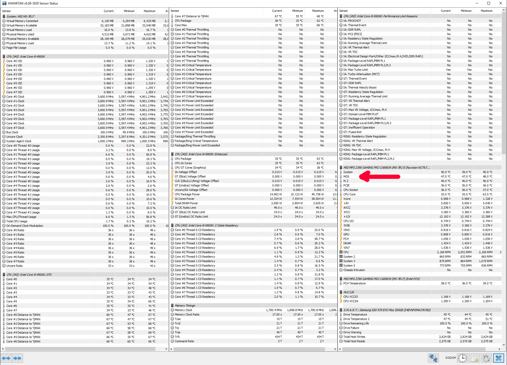

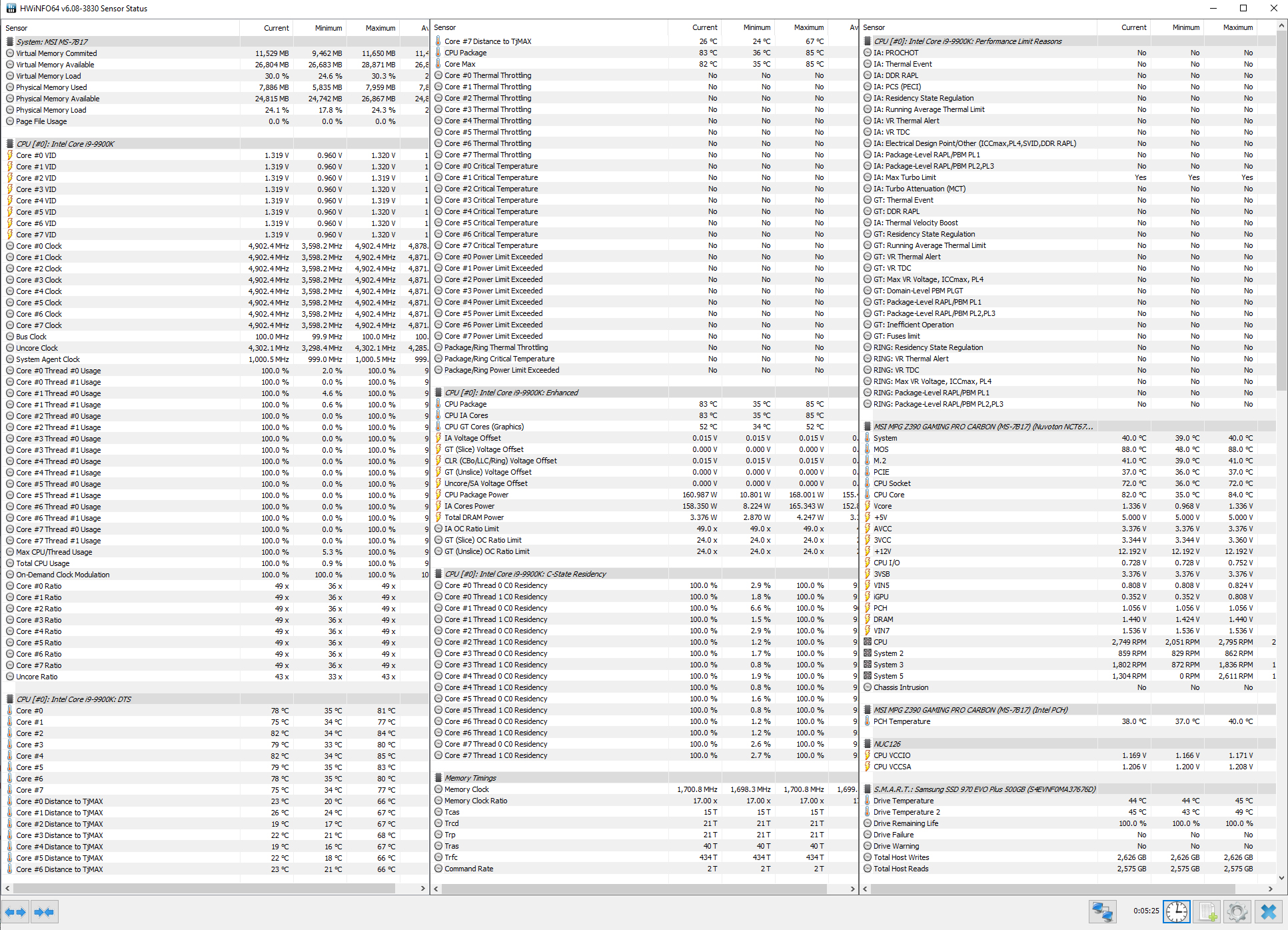

Всех приветствую.Парни,может подскажете,что не так с температурой VRM на MSI MPG Z390 Carbon?..Напрягает температура 45-47 градусов без нагрузки.Понятно,что материнка средняя и 9900к для нее тяжеловат,но ради интереса пробовал втыкать в нее 8600к и картина точно такая же,те же температуры ~45 градусов без нагрузки.Проц под водянкой,врм без обдува
Без нагрузки
HWinf.jpg [ 2.05 МБ | Просмотров: 1462 ]
CinebenchR20 6 прогонов
HWinf2.jpg [ 2.07 МБ | Просмотров: 1462 ]

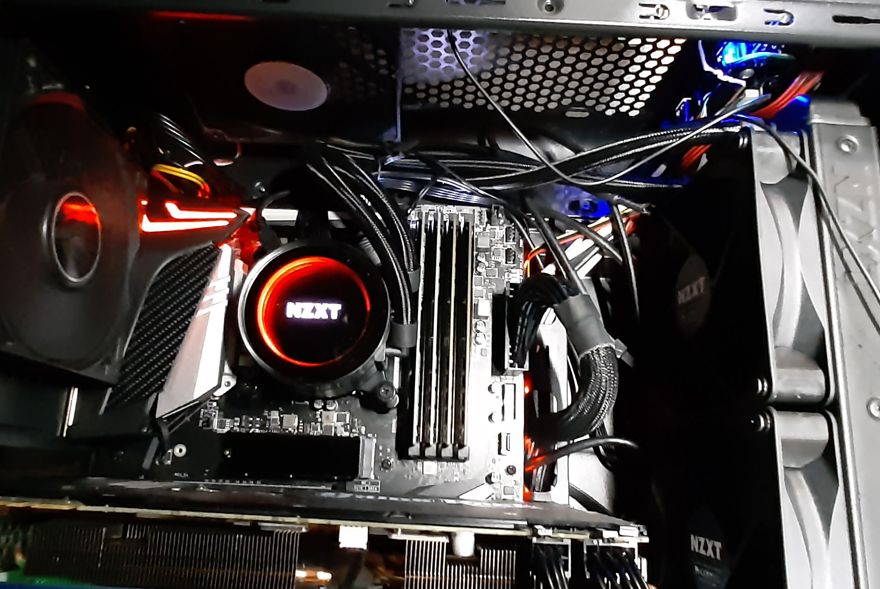

Корпус какой то аэрокуловский миди-тауэр,не помню,радиатор водянки на фронт панели,на задней стенке на выдув вентиль и сверху один тоже на выдув.До СВО стоял воздушный кулер,я на нем вентилятор пониже опускал для хоть какого то обдува врм,температуры были градуса на 3-4 пониже в нагрузке,примерно 85,в простое около 40 градусов
rrrrrr.jpg [ 1.09 МБ | Просмотров: 1441 ]

Регистрация: 18.10.2012
Inttz Заглуши на крыше дыру где нет крутилятора.

Регистрация: 21.03.2012
Откуда: Донбасс
xyligano писал(а):
корпус и организация в нём воздущных потоков. наиболее вероятный сценарий
Точно. Судя по фото, там видяха современная с идиотской СО, рёбра которой размещены поперёк карты, т.е. поток жара от неё дует прямо на материнку. А т.к. на ней установлен кожух над VRM, то под него затягивает часть воздуха от видяхи. Пока был воздух на процессоре - вертушка создавала дополнительное давление и было чуть лучше.
Надо увеличить обороты на вытяжку сзади и сверху.

Регистрация: 04.11.2017
Да дело в том,что видяха без нагрузки и вентиляторы на ней не крутятся.Ладно,попробую наверх поставить радиатор СВО,а спереди вертушки на вдув.Просто не хочется возится с материнкой и ее врм радиаторами.
Откуда: Донбасс
Inttz
Заодно качество термопрокладки проверь под радиатором VRM. У меня такая же материнка: процессор 8700К без разгона (4300 МГц) и без нагрузки выше 40 не нагревает, в комнате температура чуть выше 20 градусов.
