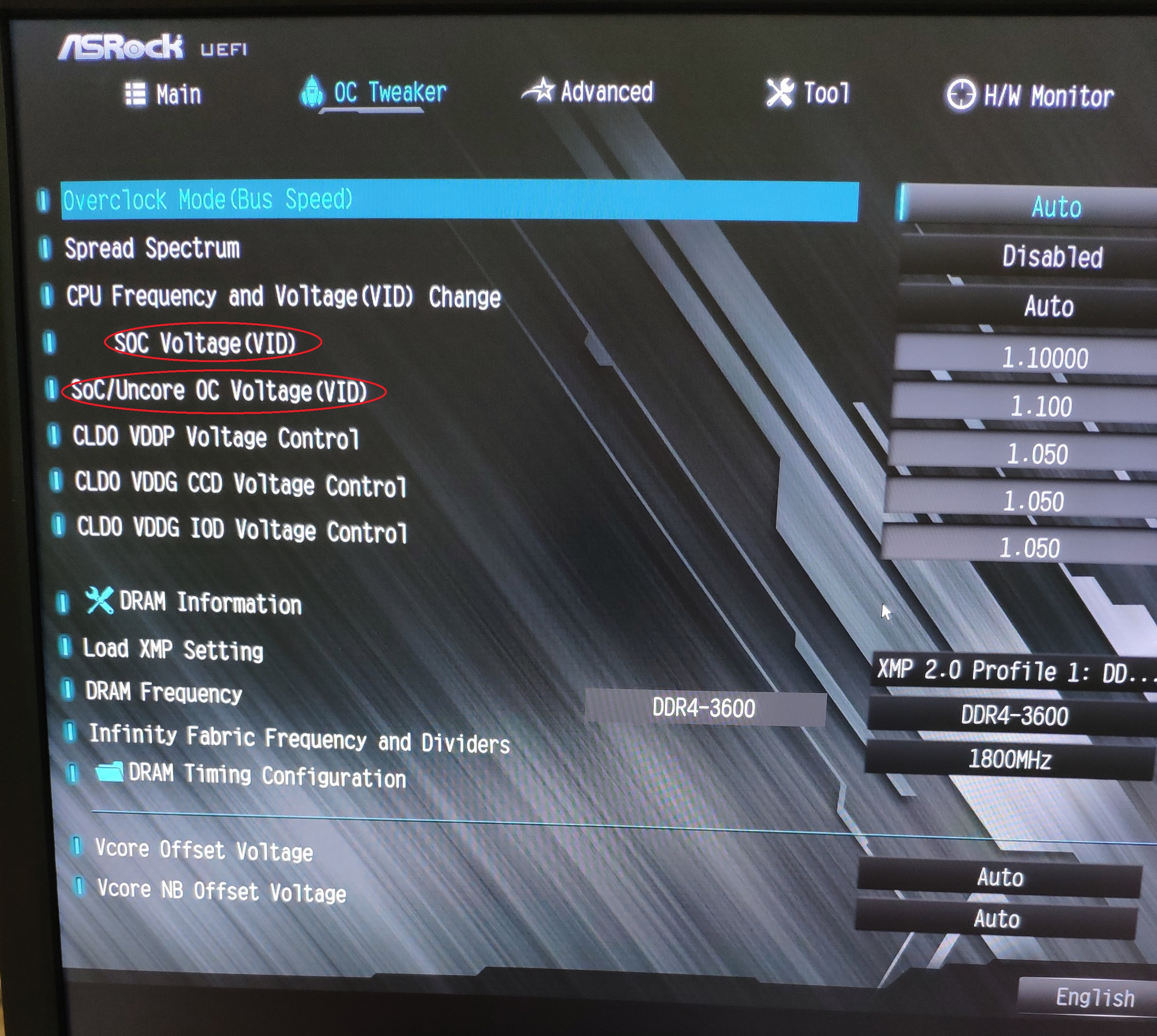

Друзья! Объясните, в чем разница пунктов биоса, отмеченных красным овалом?
IMG_20200903_131921.jpg [ 2.27 МБ | Просмотров: 2645 ]
Регистрация: 21.05.2008
SOC Voltage(VID) - напряжение непосредственно на сами ядра процессора.
SoC/Uncore OC voltage(VID) - всё остальное. Читай контроллер памяти и шина.

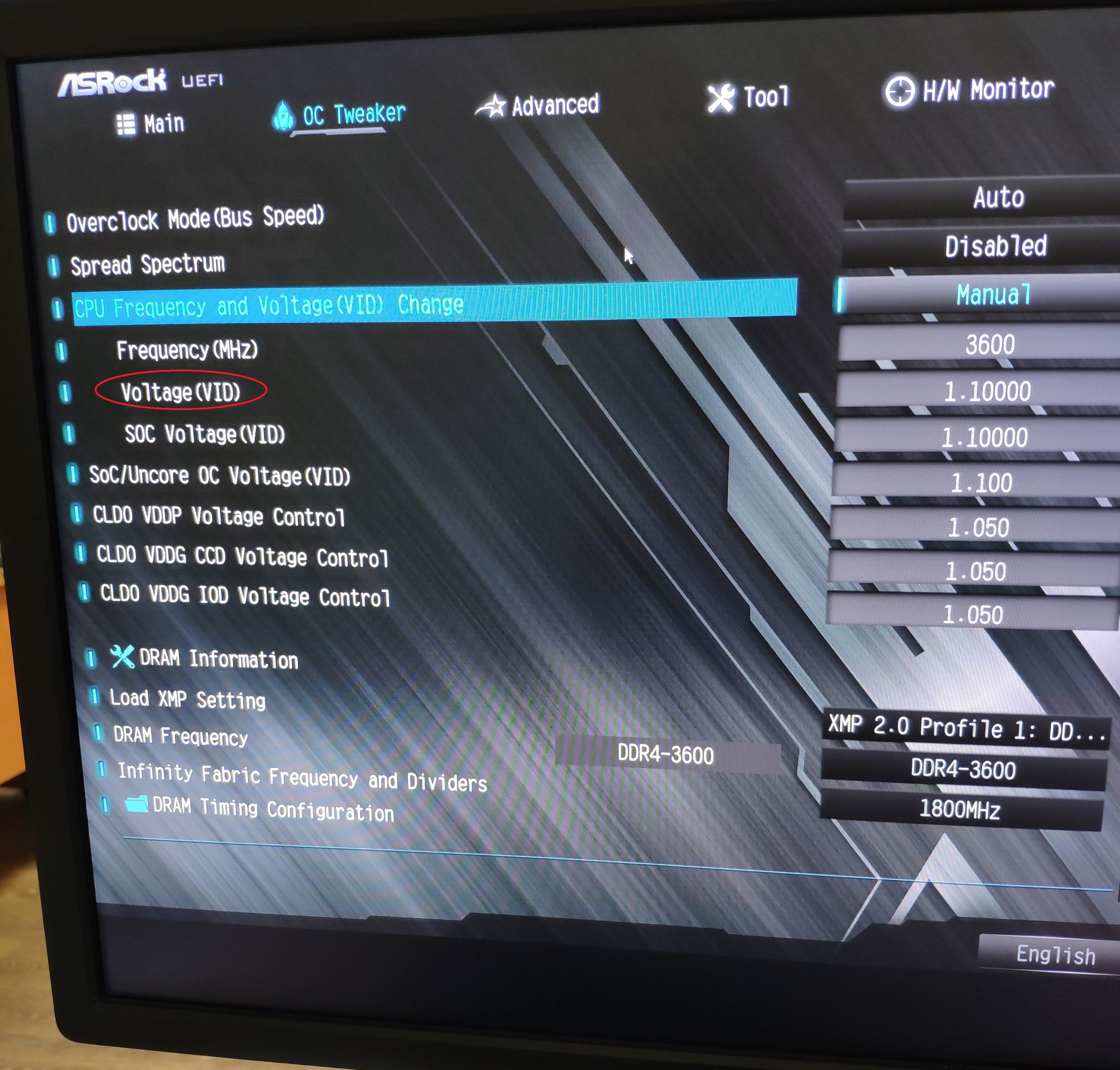

Регистрация: 25.02.2007
Откуда: Самара
Спасибо. Тогда за что отвечает вот этот пункт меню? Он становится доступен в случае изменения пункта CPU Frequency and Voltage(VID) change с auto на manual
Bivis
Довольно странная ситуация, т.к. Voltage(VID) и SOC Voltage(VID) в теории одно и тоже. Зачем они влепили два пункта, непонятно :?:
У меня такого нет. И у некоторых пунктов есть сноски справа, которые примерно объясняют за что они отвечают.
