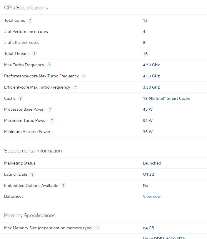

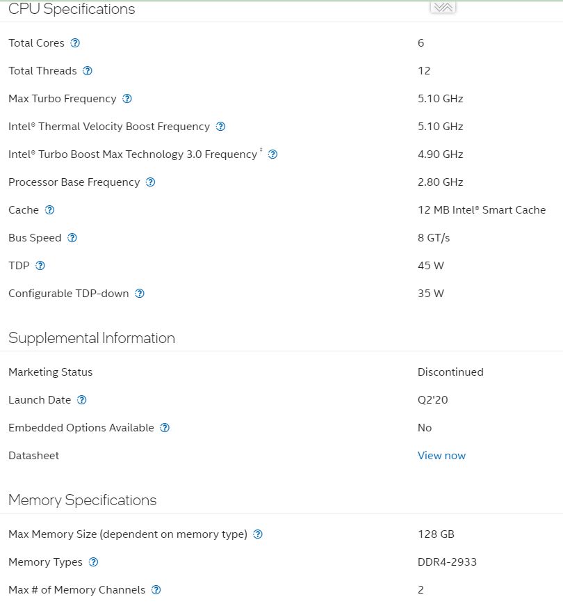

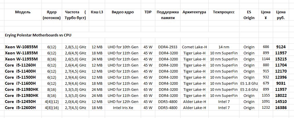

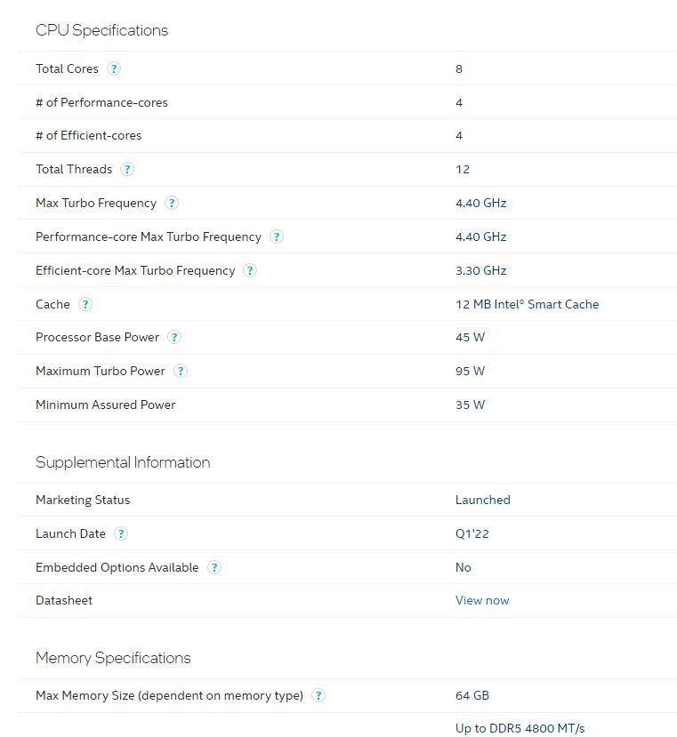

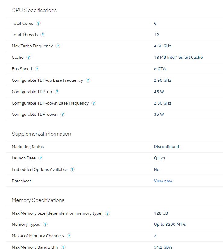

Парни привет! Неспешно решил выбрать себе новую игрушку из плат Erying)
В игры не играю) в предпочтении стабильность,
первая доска у мена на ES0000 1,8
работает в целом неплохо) но случаются переодические зависания системы
(предположительно из известной проблемой с шиной Pci-e и видеокартой Nvidia)
Поскольку на компьютере играет дочь) точной статистики нет
Сейчас ей собираю систему на Gigabyte B560M Gaming + i3-12100
проверю стабильность этой связки на "нормальных" компонентах)
Но платы Erying все равно манят)
Правда в этот заход хочу взять с оригинальным процессором а не с ES )
Провел небольшой обзор по ассортимену магазина Erying
и первый вопрос который возник это позиционирование платы на Xeon W-10855M
она одна из самых дешевых, проц 10 поколения , но при этом получается самый скоростной !
до 5,1 Ггц !
Игры как говорил не в приоритете , но насколько я понял по обзорам
большинство игр предпочитают не количество ядер, а частоту в бусте одного-нескольких ядер,
получается это и для игр самый подходящий проц ?)
Где я ошибаюсь?)

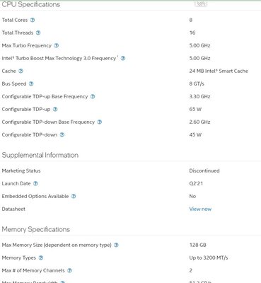

Intel Xeon W-11855M 18M Cache up to 4.9 GHz.jpg [ 52.38 КБ | Просмотров: 5418 ]

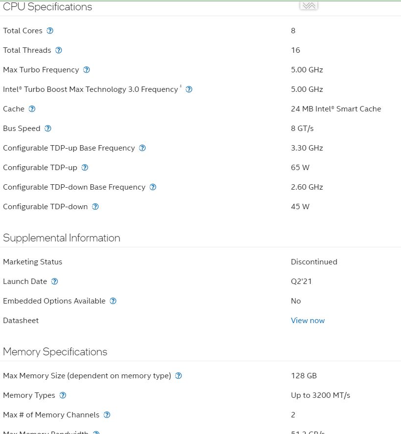

Intel Core i9-11980HK 24M Cache up to 5.0 GHz.jpg [ 53.61 КБ | Просмотров: 5418 ]

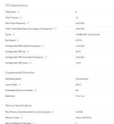

Intel Core i7-11600H 18M Cache up to 4.6 GHz.jpg [ 49.4 КБ | Просмотров: 5418 ]

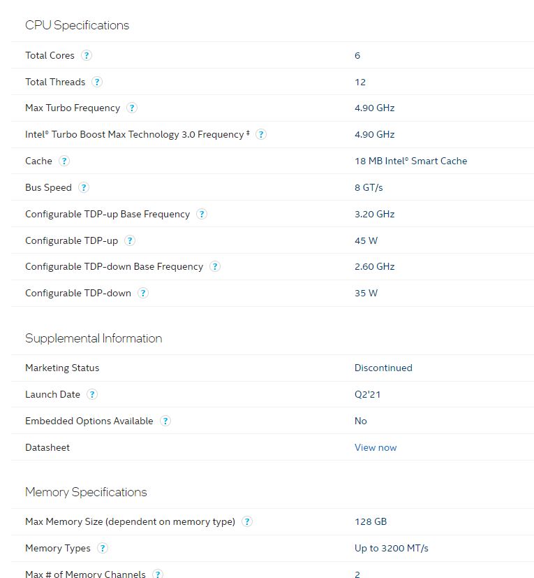

Intel Core i5-12600H 18M Cache up to 4.5 GHz.jpg [ 47.22 КБ | Просмотров: 5418 ]

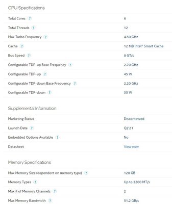

Intel Core i5-12450H 12M Cache up to 4.4 GHz.jpg [ 47.66 КБ | Просмотров: 5421 ]
Что-то мне подсказывает, что кеш третьего уровня тоже сильно важен. А у 8 ядерных его 24мб. Особенно будет чувствоваться если память, кольцо не гнать.
Регистрация: 22.11.2023
Согласен) И кеш важен и потенциал разгона памяти ) и серебро в припое)
Тут непонятен факт что мид из 10 поколения разгоняется до 5,1
А топ из 11 токо до 5,0 )
Ну и главное цена) доска на нем в 2 раза дешевле) за это кеш можно простить )
Где подвох)
Возможно он не в процессоре а в реализации самой платы?
Она отличается дизайном от остальной серии, например М.2 под SSD токо один)
WRM послабее....

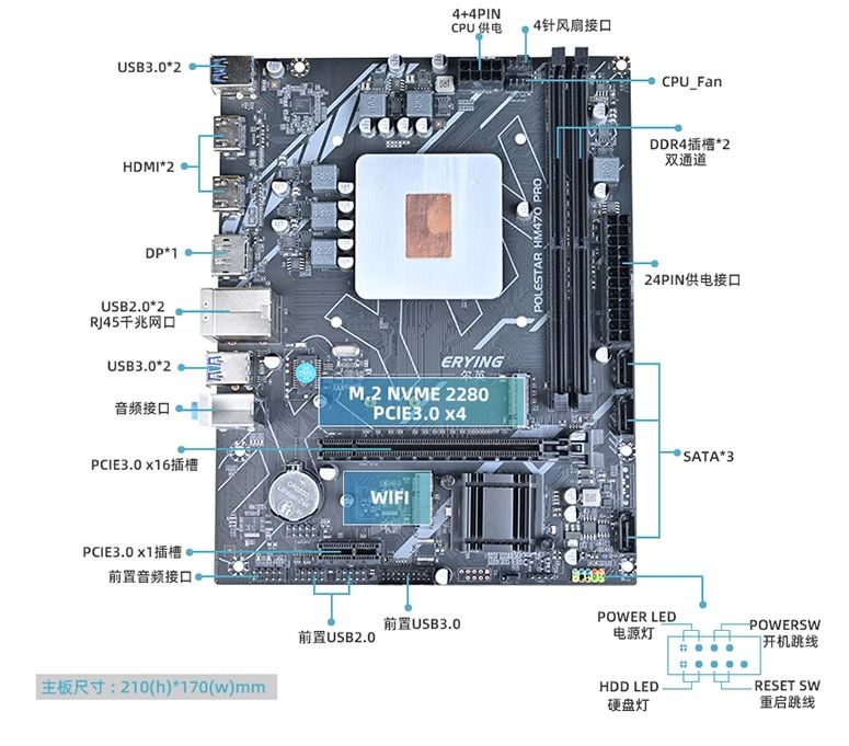

Регистрация: 27.04.2010
Даже если важен single core, то 11 поколение всё-равно будет быстрее.
VeniaSL писал(а):
WRM послабее....
А с таким vrm как на картинке, даже без возможности установить радиаторы, даже не знаю сколько можно выставить tdp.
В лучшем случае ноутбучные 45ватт. С таким tdp сами понимаете, что проц высокие частоты не возьмет. Я думаю в играх будет максимум около 4ггц.

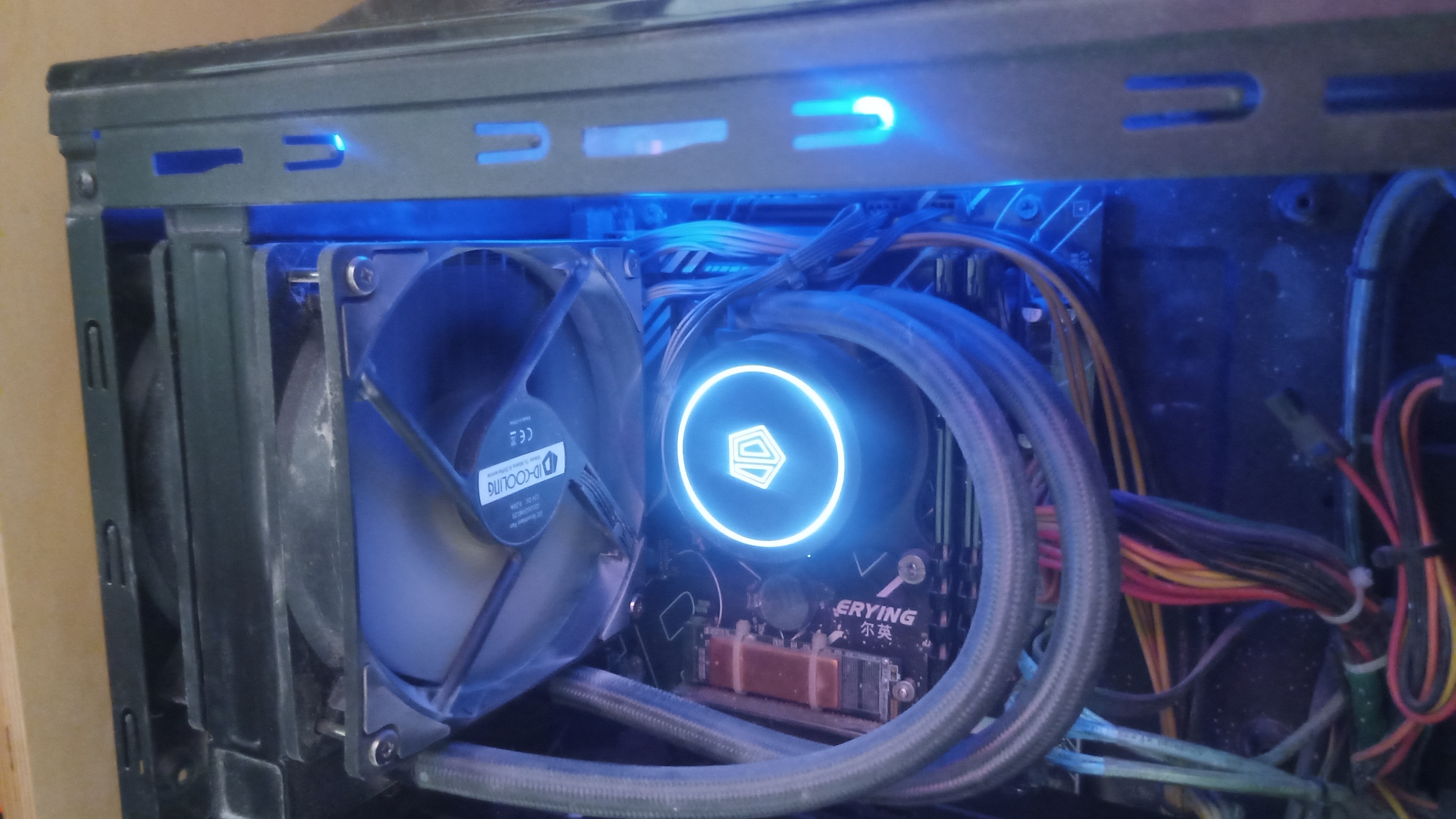

IMG_20240412_234508.jpg [ 2.14 МБ | Просмотров: 4324 ]
Регистрация: 03.05.2019
service_pnh писал(а):
Самая дешёвая водянка из ДНС, без свистоперделок и лгбт подсветок, справляется на ура, ставится на комплектном креплении и комплектной термопасте, подключается стандартно.
Моя точно-такая-же, только 240мм, на 2х 120мм вентиляторах. Судя по помпе - на одном заводе и сделана, значки лепят разные. У меня в комплекте - целая куча креплений. #77 Какие вы ставили стойки - у меня 4 набора стоек: интел 20хх, интел115х/амд и интел 1700, АМ5? Я с водянкой поспешил, пожадничал и лоханулся. 1е - у меня, после жидкого металла - замечательно охлаждает мой 4х трубочный ТОП-ФЛОУ кулер с 120 мм вентилятором от 0 до 2500 оборотов. 2е- взял на 240 мм, так как цена вышла очень хорошая, а корпус у меня, хоть и разработан под водянку - но крепление радиатора идет с ТЫЛА, извне корпуса, трубки заводятся через отверстия извне. А здесь - несъемные трубки. А изнутри не вмещается. Надо как-то ставить впереди материнки, внутри корпуса, верх у меня сплошной, резать не хочу, толстый алюминий, 4мм. Посмотрите , пожалуйста на крепления, что мне надо брать? И , скажите, расположение впуска-выпуска на радиаторе : сверху, или снизу - имеет значение? А PWM коннектор вас есть? Если такой, как у меня - там 2 черных 4х пиновых гнезда и 1 белое, чх пиновое . черные для вентиляторов радиатора? А белое - для помпы? Но, помпа у меня 3х пиновая. И куда, на какой разъем материнки - лучше подключать коннектор? Сверху на 4хпиновое охлаждения процессора, или внизу, на 4х пиновое, охлаждения системы? И, да , не по водянке - у меня уже неделю система работает без единого сбоя. Память разогнанная на частоте 3600. Ставлю родную частоту - 3200 с ХМР профиля : работает с зависаниями. Почему так может быть?

Можно покритикую? У Вас помпа в высшей точке системы, до неё жидкость доходит вообще?
А ещё, я вот на матери с таким охладом VRM, как у вашей, не удержался и на двухсторонний скотч прямо поверх помпы налепил 120-ку вентилятор для обдува того самого VRM и заодно памяти, прикольно получилось и эффективно, кстати, VRM сразу похолодел градусов на 20.
