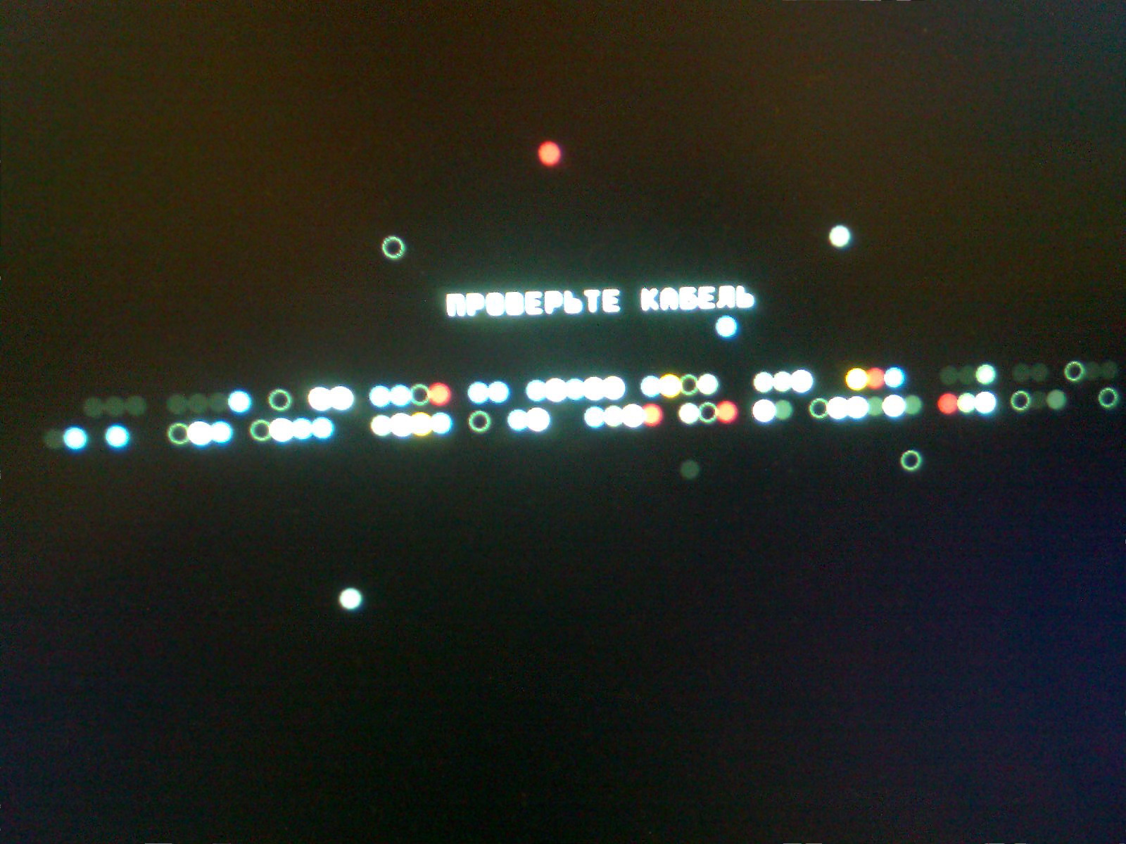

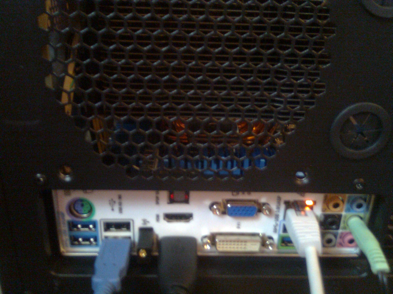

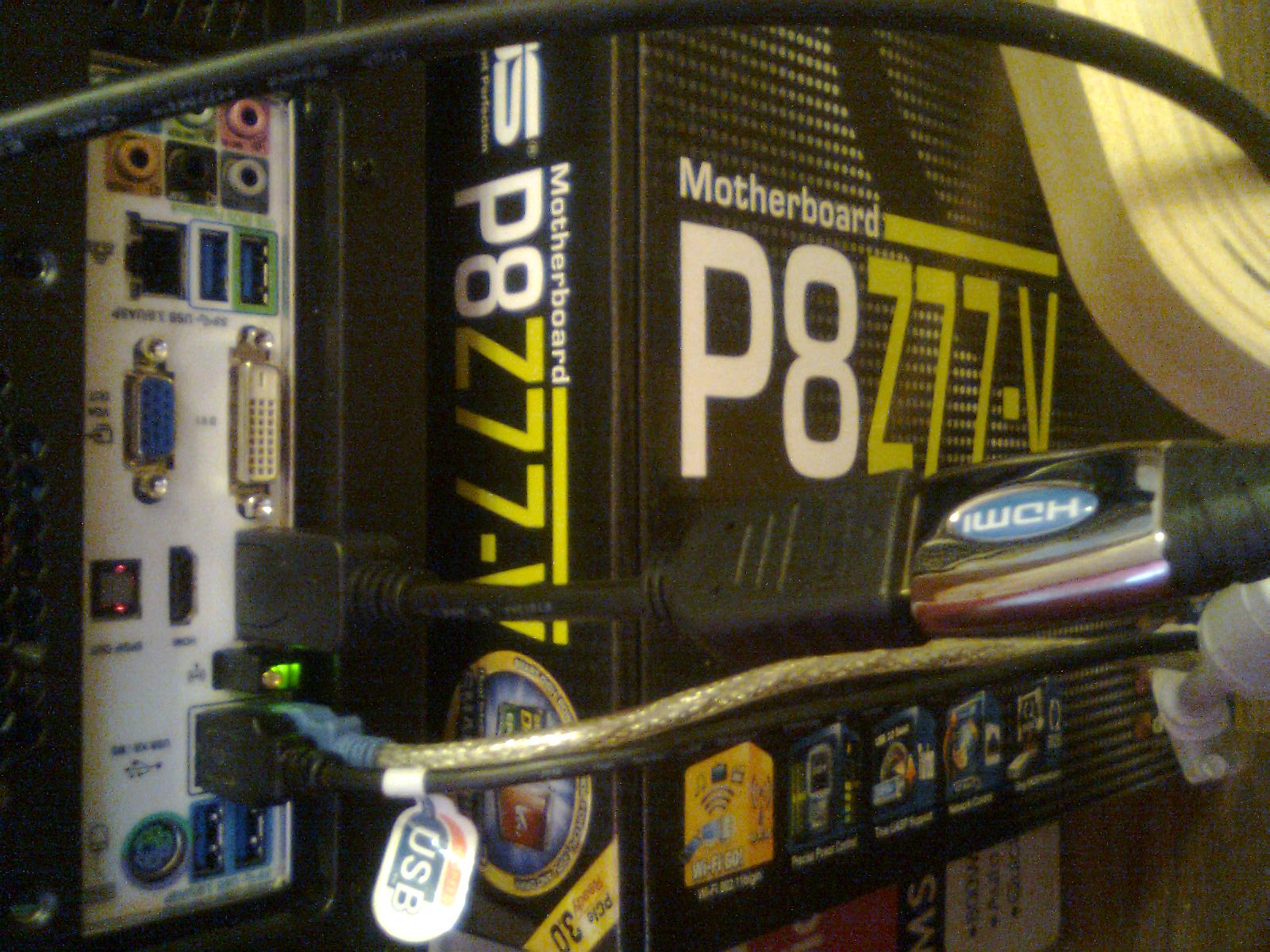

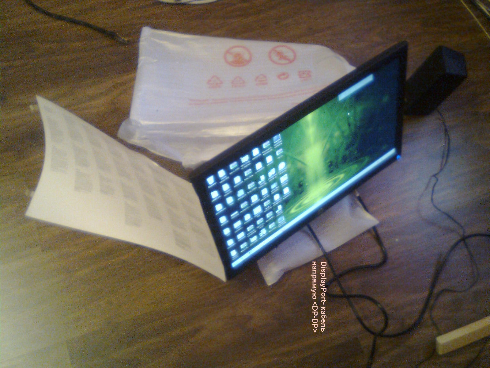

вернулась из гарантии (10 дней всего) но Display Port по-прежнему не работает на встройке :bandhead: они чё? издеваются так над юзерами ?
jjxaker писал(а):
уверен на все 100% они проверяли подключая прямой кабель DP без каких либо переходников. и у них всё работало.
вобщем история с Display port jn встройки на M.B. закончилaсь...
Asus на Intel Z77 LGA1155 "Ivy Bridge"+FAQ #9662397
Asus на Intel Z77 LGA1155 "Ivy Bridge"+FAQ #9674531

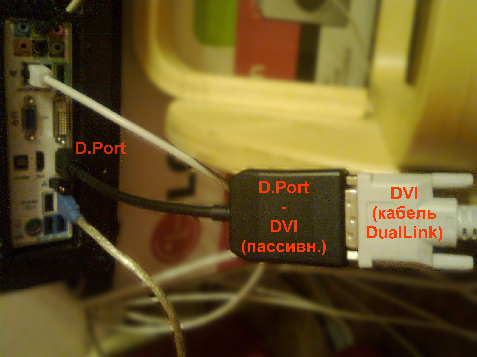

проблема в том что связка адаптер DP-DVI+кабельDVI работают на внешней в.карте (радеон)
и не работают от мат.платы. видимо чем-то различаются их выходы...
проверить удалось, добыв DP-монитор, после того как M.B. вернули из гарантии без замечаний...
вобщем зря в гарантию сдавался... (ладно хоть на 10 дней всего )
http://s1.hostingkartinok.com/uploads/images/2012/06…9ad01e65ae6d9.jpg
http://s1.hostingkartinok.com/uploads/images/2012/06…1b8712ba0eede.jpg
http://s1.hostingkartinok.com/uploads/images/2012/06…edcdc4f123ce7.jpg
http://s1.hostingkartinok.com/uploads/images/2012/06…d5eceefbffbd5.jpg
вот это работает только от внешних радеонов...

от встройки работает только так...

Регистрация: 19.06.2005
Leo_99, это говорит о том, что чипсет по DP никакого другого сигнала не готов пускать, поэтому переходники не помогают. Дискретка же согласует передачу иных форматов согласно целевому подключению.
ну это видимо фиксируется вместо пассивного активным адаптером (от 70 $ и выше),
но при формате mATX (или ещё просторнее) смысла в них особого нет,
т.к. за эти деньги можно вставить доп. видеокарту.
Leo_99, чтобы работать с пассивным адаптером, выход должен быть Dual-Mode DisplayPort (DP++). Иначе да, только активная конвертация.
