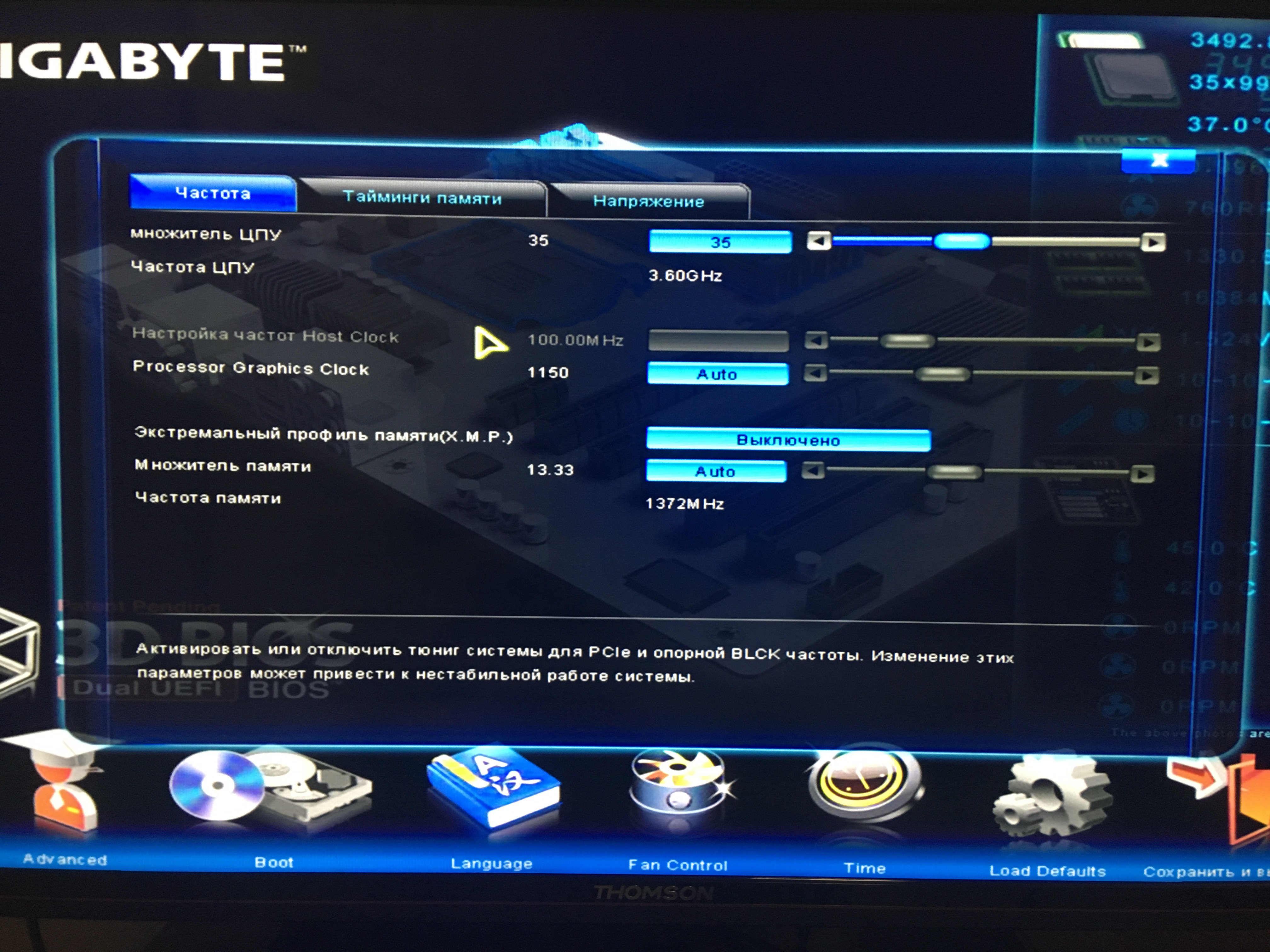

Такое странное дело, на моей плате ga-z77x-d3h rev 1.0 не получается выставить значение BCLK, пункт с настройками в биосе есть, но не активен. В чём может быть косяк? Прошивка биоса F16. Процессор Intel Core i7-3770K, множитель главное меняется, напруга тоже, а шина нет.
измени с авто на мануал)

Регистрация: 06.01.2017
измени с авто на мануал)[/quote]
В этом и дело, в самом пункте шины не выйдет изменить, так как неактивно. Если только где то в другом месте можно переключить, или же изменить шину не дают какие то другие параметры.

Регистрация: 01.09.2007
Откуда: МОСКВА
А интерфейс Биоса с 3D в обычный пробывал переключить? в нижнем левом углу иконка...
Конечно переключал, излазил его весь. В обычном аналогично нет возможности. Хотя материнке всё равно абзац, на днях чистил и при монтаже видюхи один контакт с PCI разъёма обломался. В сервисе перепаяли но не заработало, буду мать менять.
