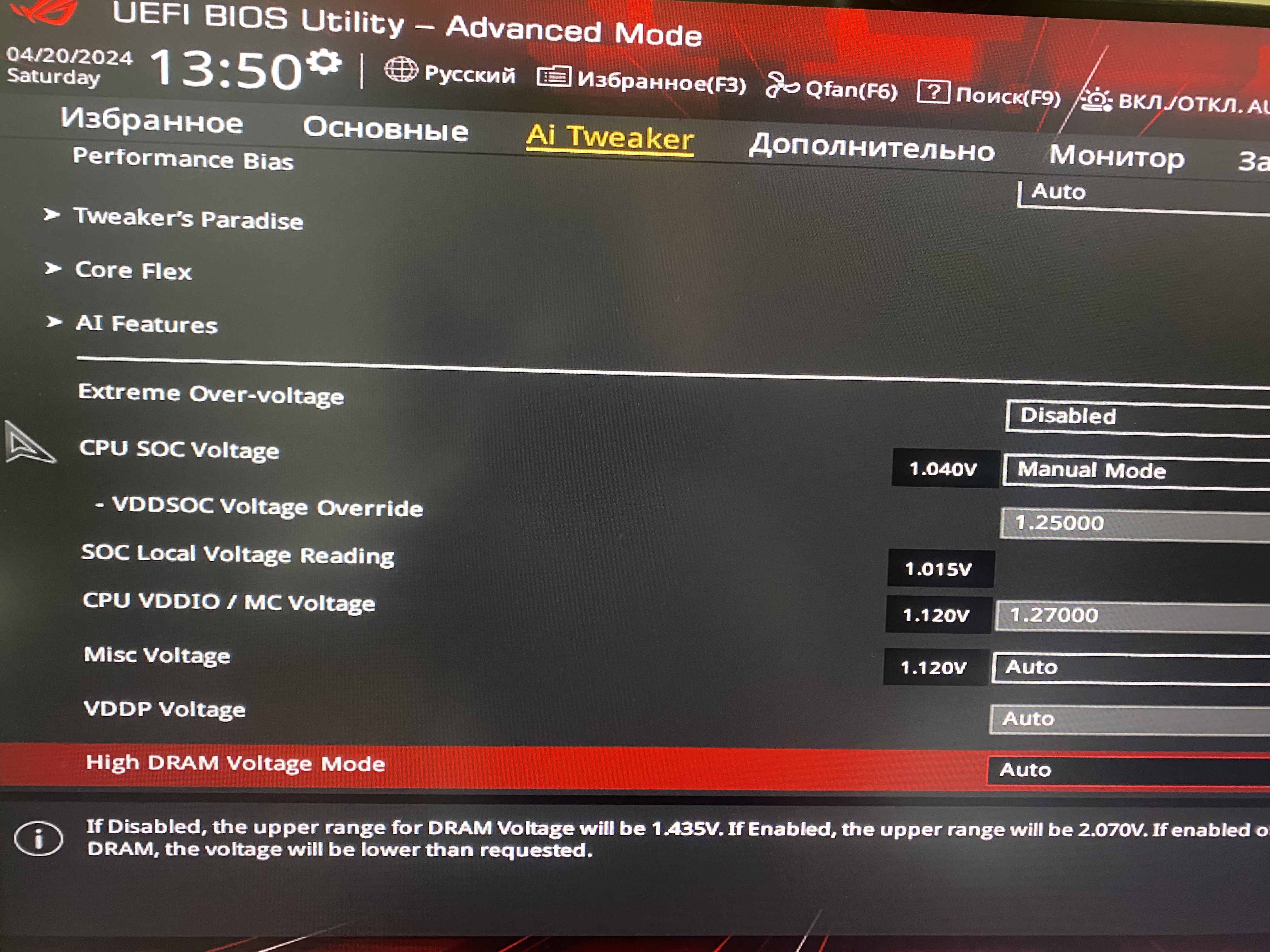

Всем привет.Люди,нужна помощь.Плата Asus b650e-e gaming wi-fi в ней стоит 7800х3d,в биосе(последняя версия стоит 2613) платы нет пункта CPU CORE VOLTAGE,т.е не могу установить вольтаж на процессор руками в разгон,авторазгон отлючен.Посоветуйте куда копать?
IMG_8244.jpeg [ 2.57 МБ | Просмотров: 4540 ]

Делать RTFM.
3д процы не позволяют делать настройку вольтажа.
Спасибо,понял.Через курву не особо удобно разгон делать.
