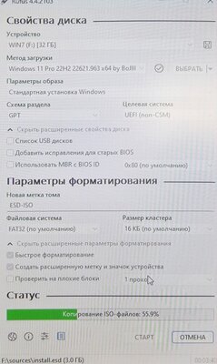

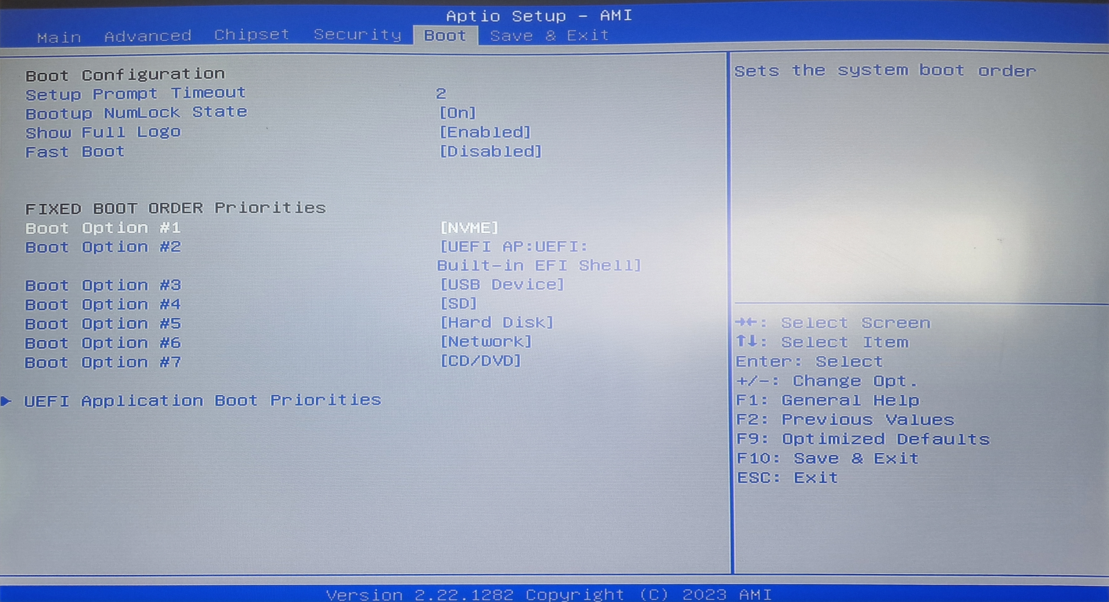

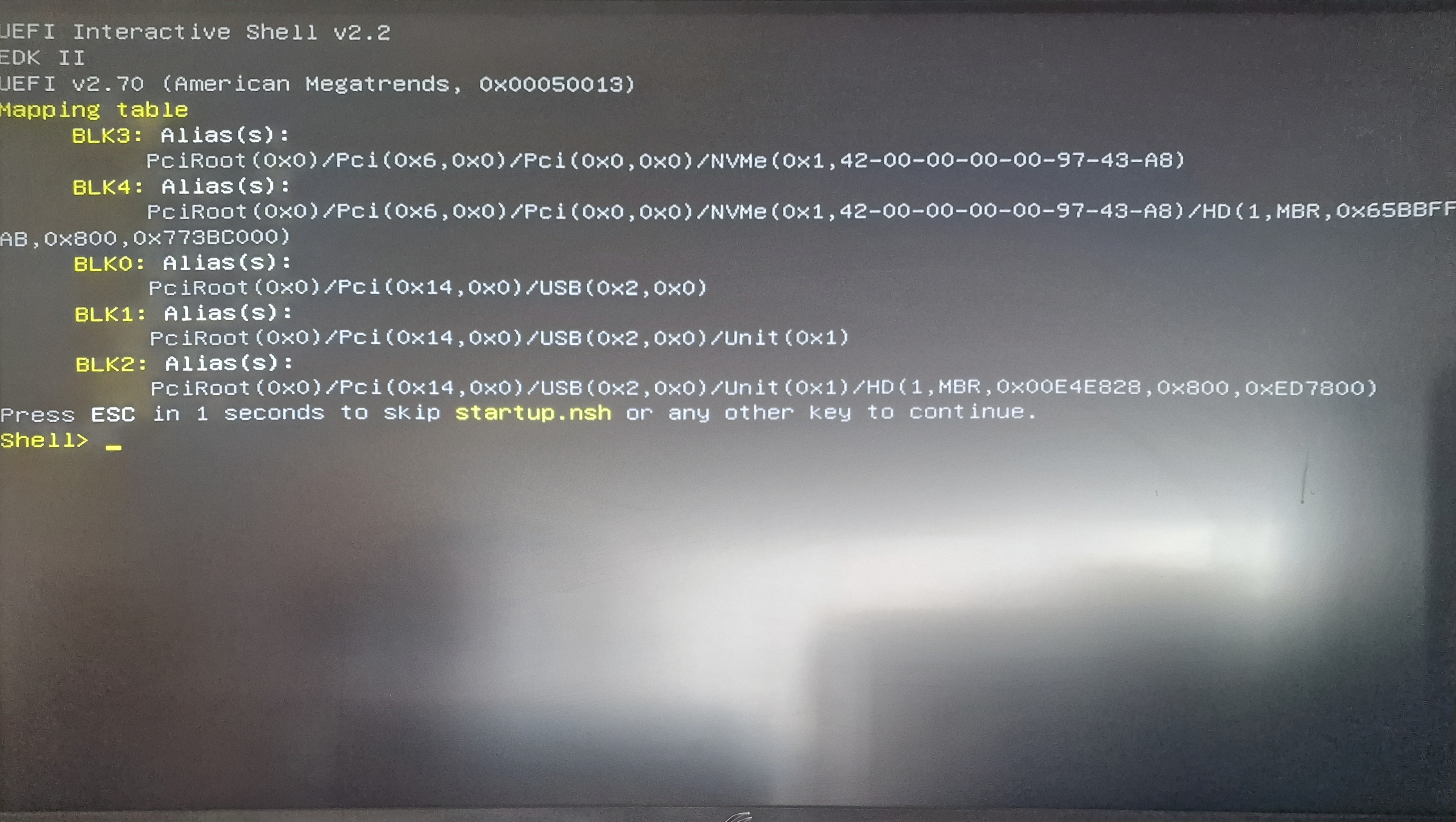

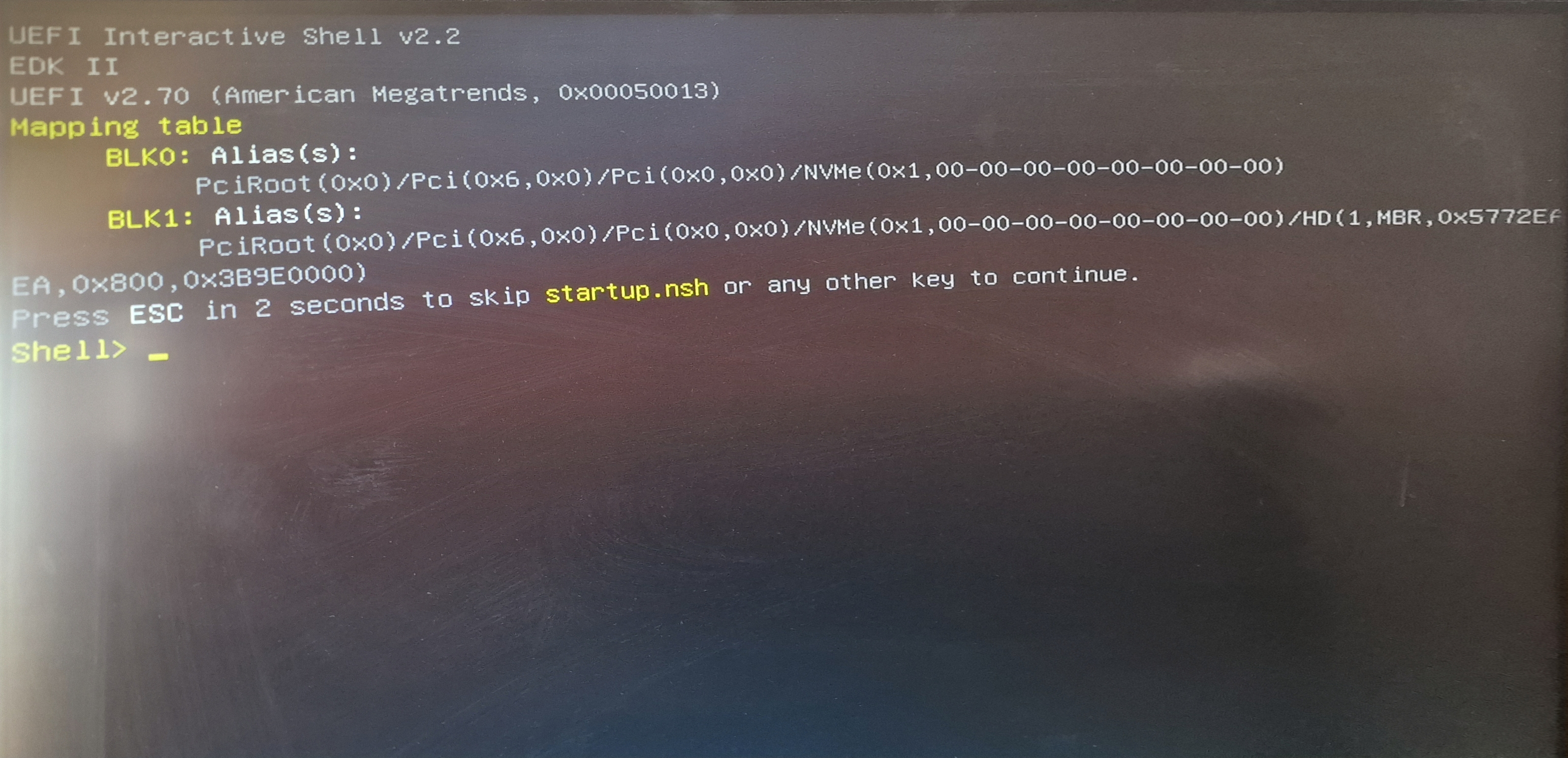

Здравствуйте подскажите пожалуйста. Сразу говорю я плохо разбираюсь и если не сложно объясните подробнее.
Дело в том что купил данную материнскую плату и у меня уже был диск с установленной виндой 11.
Сначала все запустилось без проблем и работало, но после обновления винды все пошло по наклонной.
В итоге пытался запустить загрузочную флешку с виндой безуспешно.
На другом пк поставил винду на 2 диска nwme, в итоге на пк других запускается, а на этом когда вставляешь диск черный экран и при выборе BLK0: и других ничего не происходит не понимаю что нужно сделать что то включить?

Регистрация: 05.04.2023
Фото: 6
bestkiller2025 писал(а):
что то включить?
Нужно, чтобы система была установлена в режиме UEFI. Так же и установочная флешка будет грузиться только в режиме UEFI.
Регистрация: 01.05.2024
Добавлено спустя 2 минуты 1 секунду:
что то включить?
так на картинке в boot у меня загрузочная флешка как раз в режиме uefi
Фото: 6
Нет, оба диска с MBR. Грузится встроенный efi
я же правильно понял что так выбрал uefi
ImportedPhoto_1714555144718.jpg [ 2.43 МБ | Просмотров: 1638 ]
Фото: 6
Ну вообще да, но на диске вроде как мбр быть не должно, даже загрузочного, хотя точно не знаю

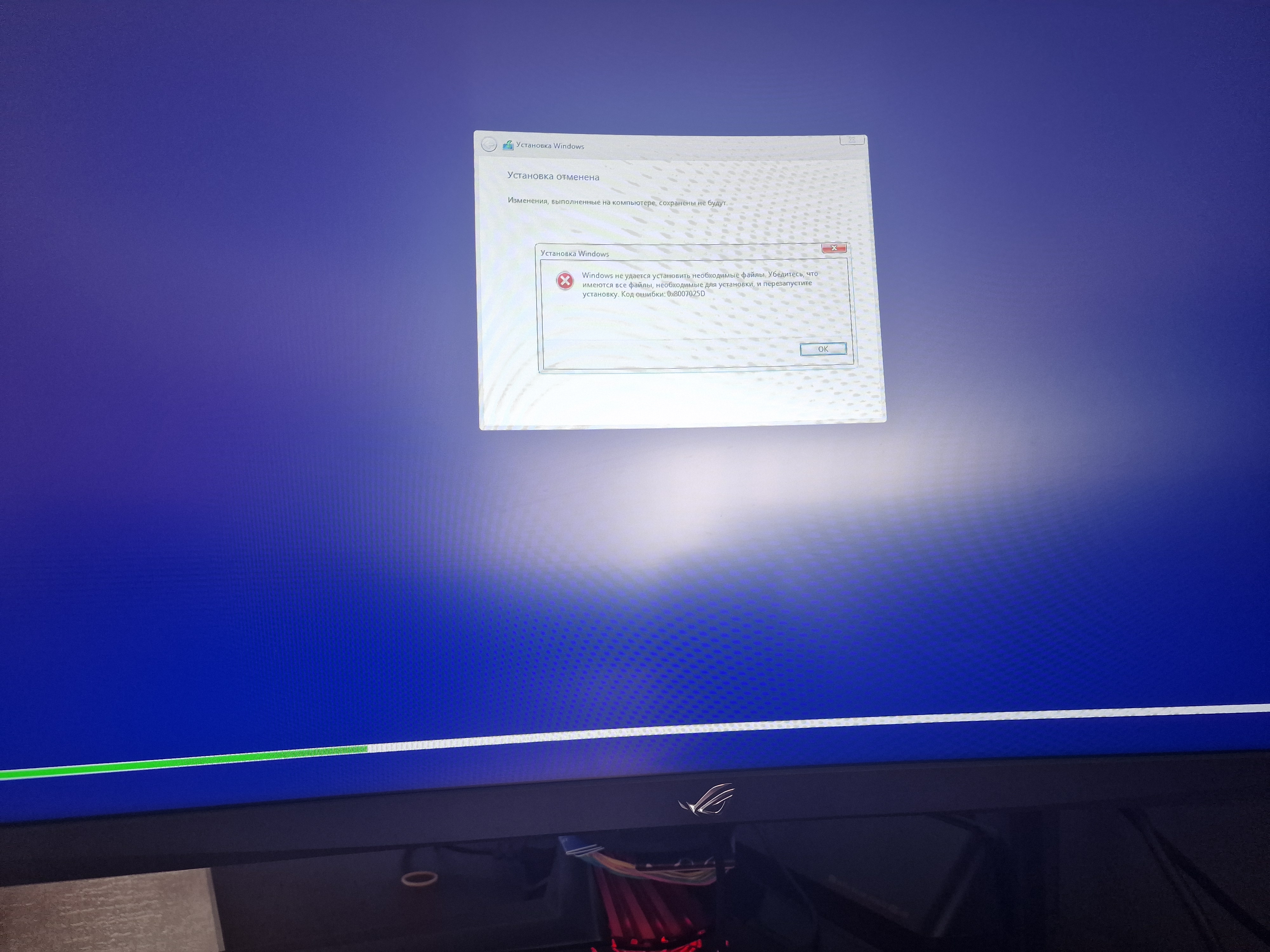

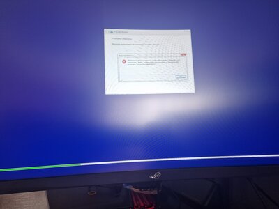

почему то ошибка всплывает

Регистрация: 27.04.2010

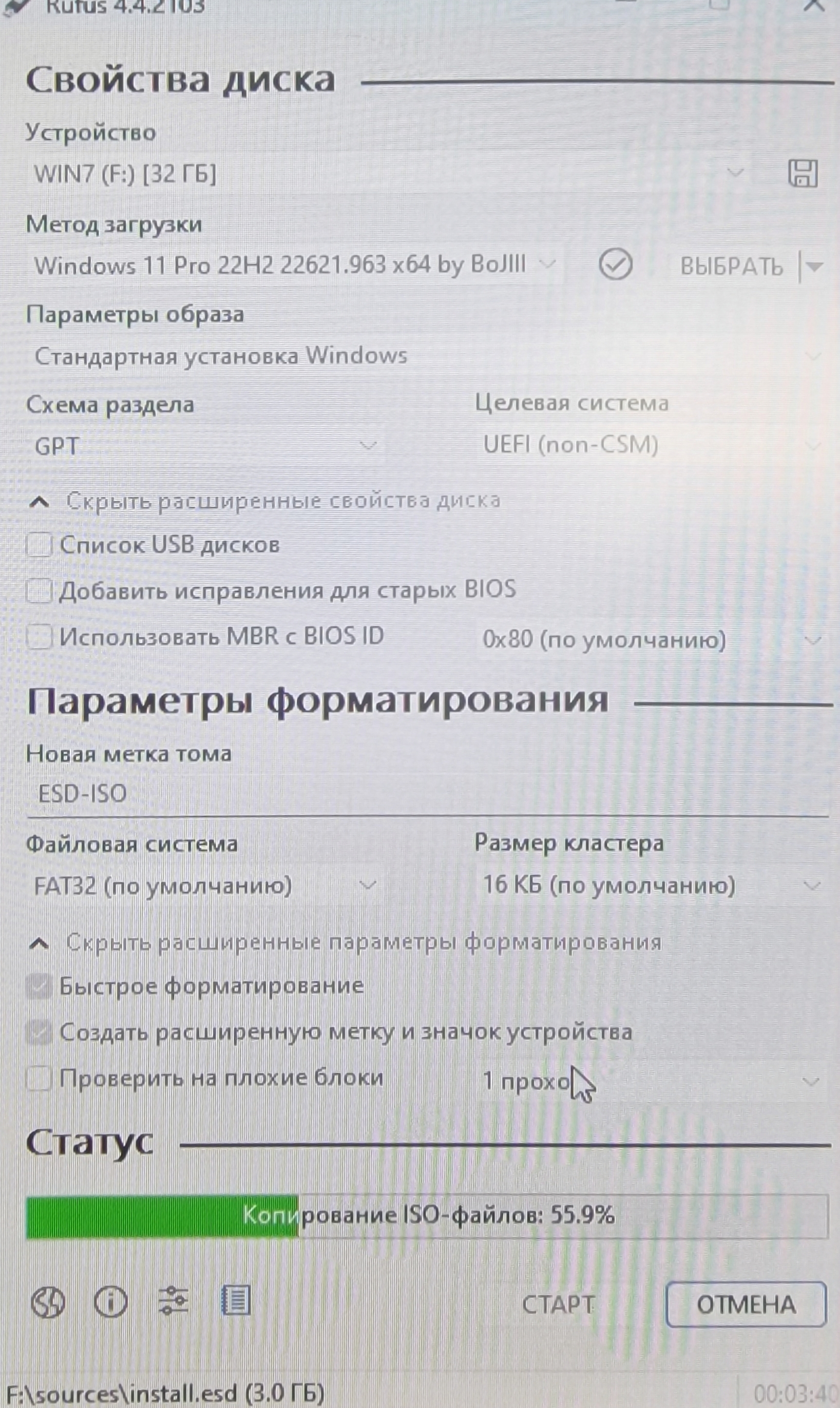

Там же написано, что проблема с файлами. Пробуйте другую флешку, или эту перезапишите.
Проверьте образ на целостность.
Добавлено спустя 3 минуты 12 секунд:
виндой 11
С 11 еще могут проблемы при установке.
Нужно выключить в биос три опции: Intel Virtualization Technology, AVX, AVX3. Устанавливать, судя по видео, без внешней видеокарты.
После установки нужно включить опции назад для полной работоспособности.
Видео тут https://www.youtube.com/watch?v=iL4AnKT5J5o
