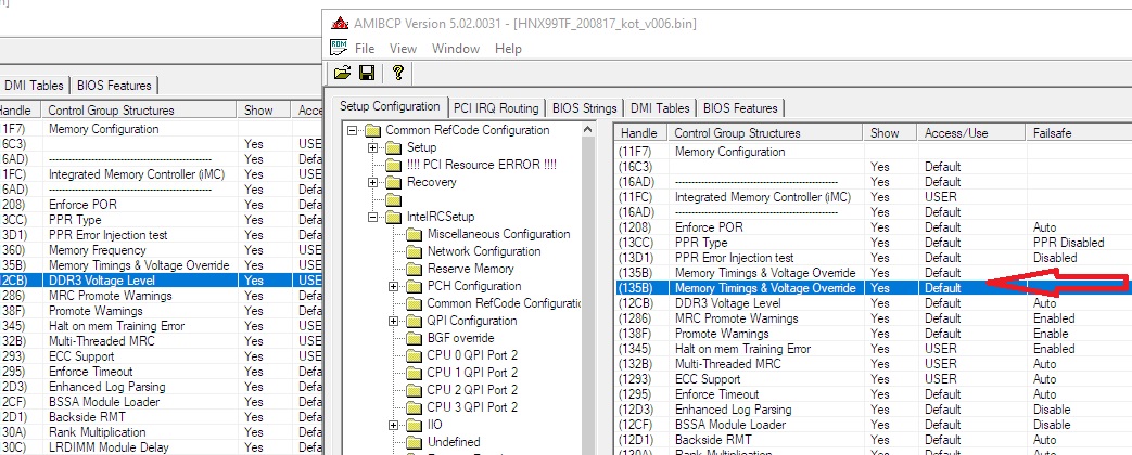

передайте коту по поводу HNX99TF_200817_kot_v006.bin секцию 135B Memory Timings & Voltage Override задублировал два раза, ранее было под ней 12CB DDR3 Voltage Level.
Комментарий к файлу: дубль
DDR3 Voltage Level на месте, вроде бы. Никуда не делся. А два набора разделов таймингов бывает на случай материнок, поддерживающих DDR3 и DDR4, потому что и настройки таймингов у них разные. Просто один из них скриптом скрывается в зависимости от конфигурации памяти. Вы вот когда тулите там свои флаги USER, тогда и отображаются оба в обход скрипта.

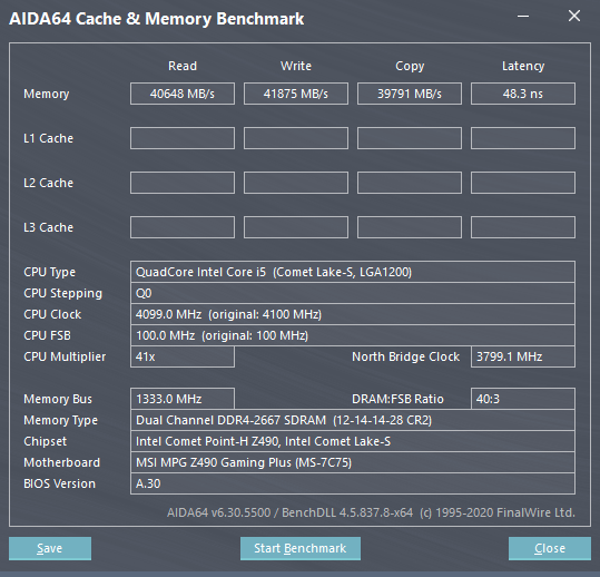

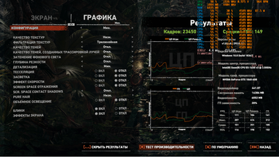

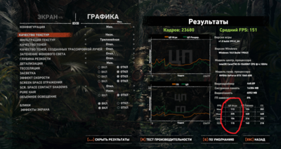

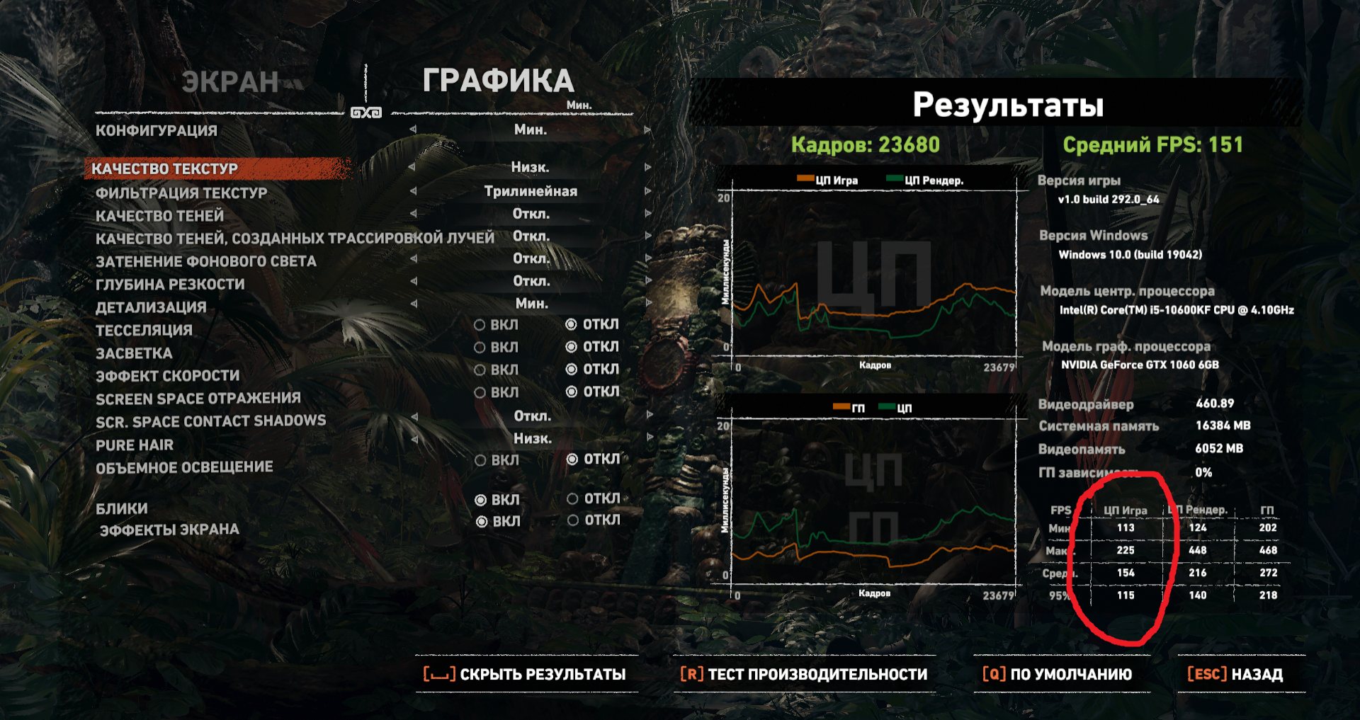

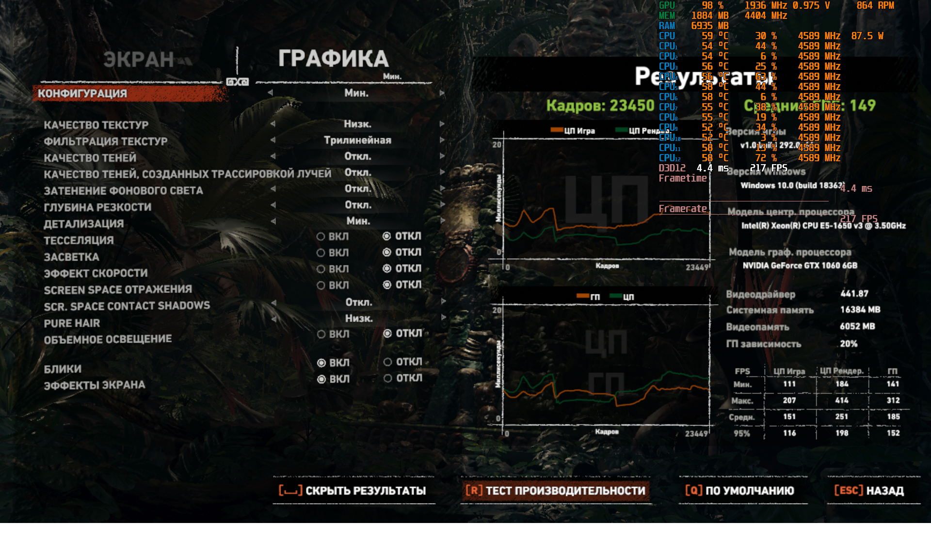

В смысле поверьте? Не поверю. Уже делали тесты в играх. Из них вполне следует, что хотя бы 6-ядерник нужен для игр, дальнейший прирост от количества ядер уже не очень большой. 4 ядра - это уже прошлое. Даже в геймерские ноутбуки уже 6-ядерники ставят. Покупать современный 4-ядерник - это идиотизм. Ну не актуально это уже. Лучше уж реально старый Ксеон взять с китайской платой. 6- и 8-ядерные разгонные вон почти по одной цене. Уверяю, ни одно ядро тепло просто так не выдает.
Так ради эксперимента 10100F сделан из 10600, 4 ядра 8 потоков 4100ядра 3800ринг, память 2666(имитация платы на H410). Процы любят в ларке гонять, вот прогнал, результат как у 6(12) 1650v3 4.5ггц на хуанане, по 150 у обоих средний Не сказал бы чтобы он задыхался, а у рязани сколько там 300 раз он в 2 раза сливает?
