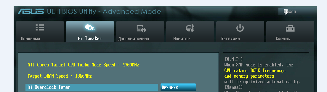

Нашел тут скриншоты биоса под разгоном thg.ru/ mainboard/obzor_6_matplat_na_z77_express/print.html - сделал как в них, только частоту оставил 4500 и напругу 1,25 с HT on. LinX показывает почти 110 Гигафлопс на 8 потоках при температуре до 92 градусов. Это нормально???
