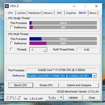

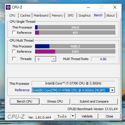

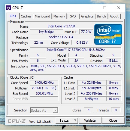

ХЗ у меня при 4700 1.36v llc turbo деграднул... теперь работает на 3400 с отключенным турбобустом на стоковом питании... на 3500 с бустом раз завис. решил больше не испытывать судьбу))) в офисе жму на нем фотки и ролики.. ну и так по мелочам солидроркс с 3д чертежами итп... в принципе терпимо.
