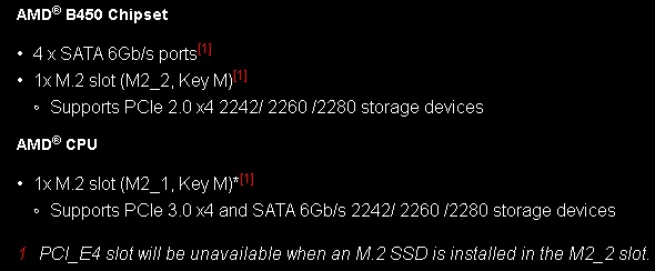

Добрый день!
Напомню: у Вас спрашивали насчет одновременного использования PCI-E SSD в обоих слотах М2 на ASRock B450M Pro4.
Получилось проверить ?
Очень хочу прикупить второй М2 накопитель в нижний слот.
К сожалению, не у кого взять M2 PCI-E для собственноручной проверки, все жмотничают. :gun:
Спасибо!

Регистрация: 15.07.2020
Откуда: USSR
Prof
mikhail_russ
Вообще есть некоторая надежда, что хоть чуточку линий PCI-E на нижний разъёмчик закинули.
Хотя бы воткнуть туда M2 ВиФи карточку.
К примеру, на аналогичной B450 матери от конкурентов, поддержка PCI-E реализована на обоих M2, но с оговоркой: "PCI_E4 slot will be unavailable when an M.2 SSD is installed in the M2_2 slot.".

Регистрация: 04.12.2017
Semion Wolf
Есть у обычной Asrock B450 PRO4, на mATX только в верхнем слоте поддержка PCIE.
Screenshot_198.png [ 26.26 КБ | Просмотров: 1252 ]
