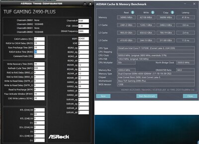

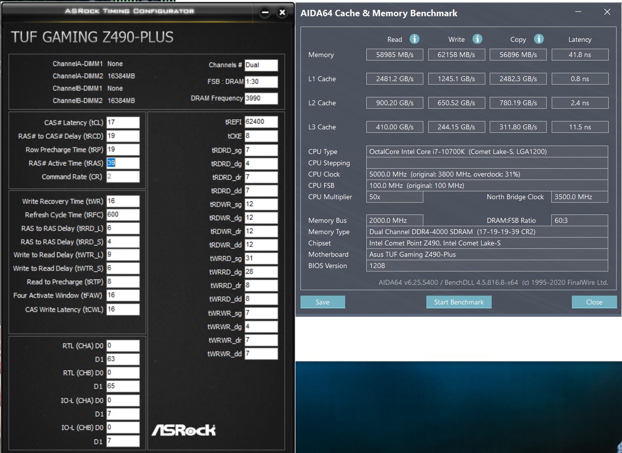

Регистрация: 31.12.2010
Adam01 писал(а):
4133 с какими настройками таймингов запускали?
Запускается с 17-19-19-39, стабильно работает с 18-19-19-41.
Zakovor писал(а):
3600 балистики сейчас идут в массе одноранговые, M8FB1 -> 8 чипов (single rank), rev.B. Профильный комплект на 1,35В работает на 4000, ток тайминги прослаблены 18-20-20-42. Пока еще точно не подбирал.
У меня двуранг M16FE. На 1,35 4000 стабильно идут с таймингами 18-19-19-39. Если поднять до 1,375-1,385 можно ужать тайминги до 17-19-19-39 и вторички сильнее, чем на 1,35.
Zakovor писал(а):
tRFC сколько?
А то запустил себе тоже на 18-19-19-39, а разница с 18-20-20-42 в Aida минимальна.
tRFC принципиально ниже того, что записано в xmp2 не жмется, так что так и оставил.
вторички по сути такие же и на 18-19-19-39

Регистрация: 09.10.2004
Откуда: Украина,Донбасс
Спасибо за скрины. :beer:
А то у меня стоял другой комплект 2х8 GB. Вроде все настройки памяти скидывал при замене, но смотрю по факту хвосты от прежнего комплекта остались. Позже покопаюсь в биосе.
