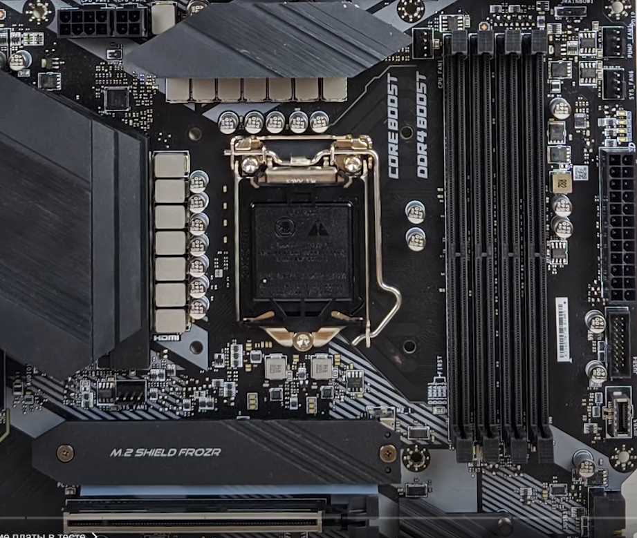

Менял ли кто термопрокладки на vRM? Какой толщины надо купить?

Плата как плата, ОЗУ гонится отлично, там где гигабайт не могла выше 3800мгц, эта мать может завести систему даже на 4200мгц (у меня недорогие микроны две по 16гб), ну т.е. если бы была возможность вернуться назад, то я бы взял снова этот томагавк на Z490, единственное, что у меня как-то стал греться сильно VRM, в стресс тестах ступенчато растёт без остановки, но я тут на днях водоблок буду ставить (разбирать воду) и заодно откручу родные радиаторы на материнке, поменяю термопрокладки, т.к. на NVME я относительно недавно заметил мокрую термопрокладку, что как бы нонсенс.
