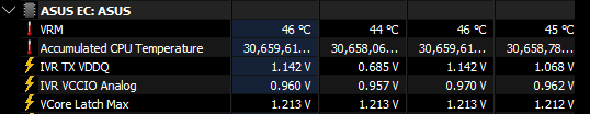

Заметил такую неприятную вещь - высоковатая температура vrm apex z690 в простое, в в районе 45-50, во время наргузки 125Вт может доходить до 60. У доски apex z690 конский питальник, если не самый мощный впринципе и большие радиаторы с теплотрубками, почему же температуры столь высоковаты, у меня на прошлой дешманской доске msi b760-p в длительных нагрузках cb23 примерно так же до 60 разогревалась, но в простое было ниже 40 vrm или это норма для таких мощных досок или пора снять радиаторы и обслужить, сменив термухи на новые? Для этой доски 125Вт должны быть незаметны, если она по идее тянет под 500вт с жидким азотом процы в разгоне.
Должны. Пора тебе на плате делать профилактику. ;)

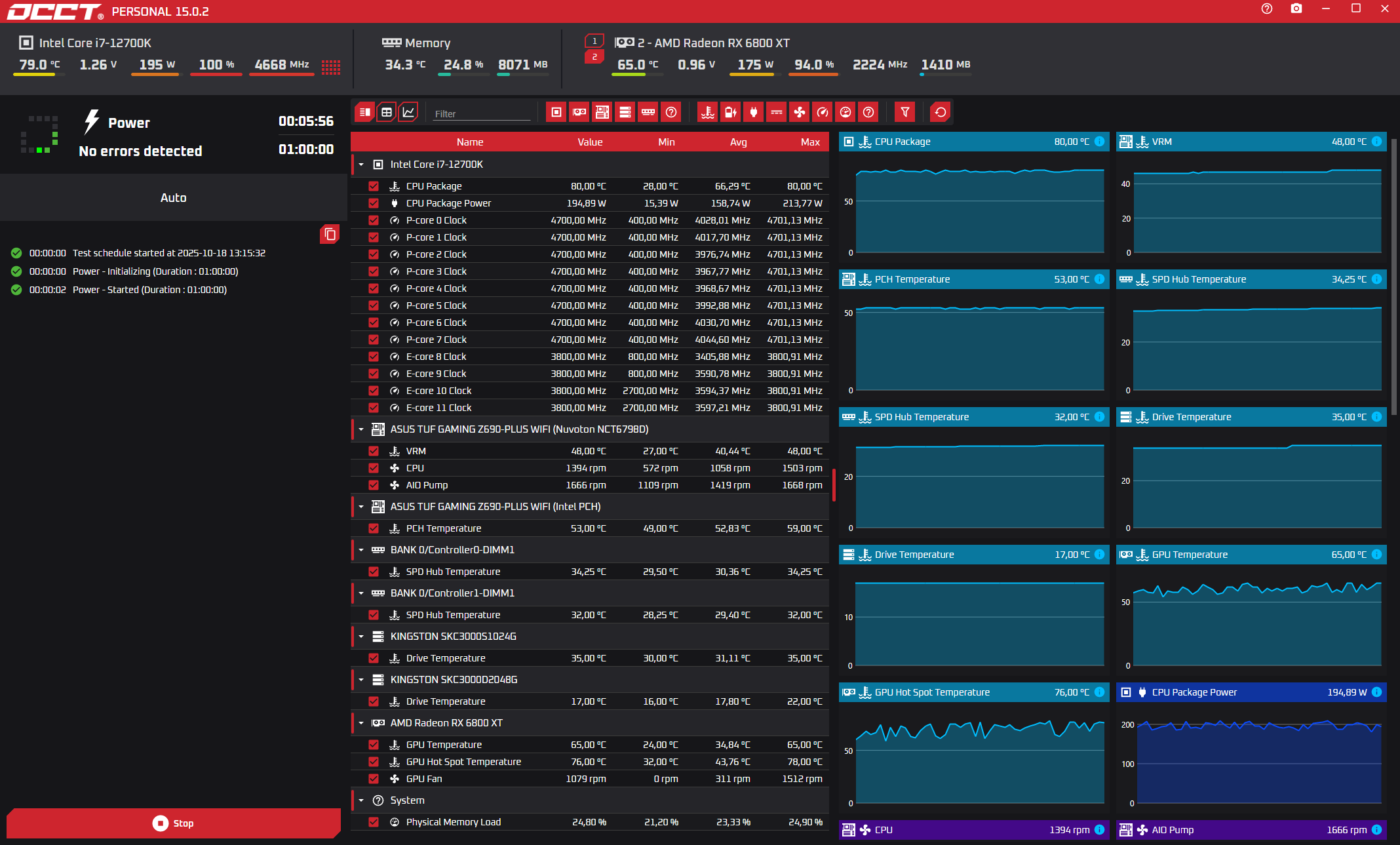

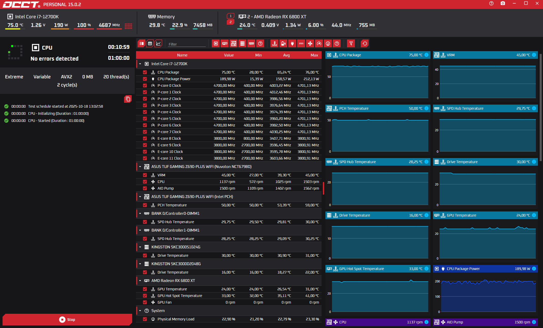

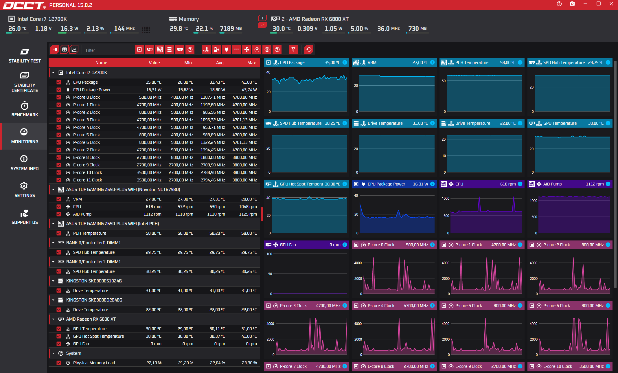

Для примера мой 12700К в дефолте при комнатной 18 градусов (отопление ещё не включили :angry: ), плата ASUS TUF z690 WiFi.
без нагрузки:
OCCT-251018 без нагрузки.png [ 261.15 КБ | Просмотров: 1550 ]
тест только процессора:
OCCT-251018 тест CPU ONLY.png [ 212.33 КБ | Просмотров: 1550 ]
режим POWER:

Не совсем удобная и правильная программа для теста, но общее представление о состоянии системы позволяет сделать.

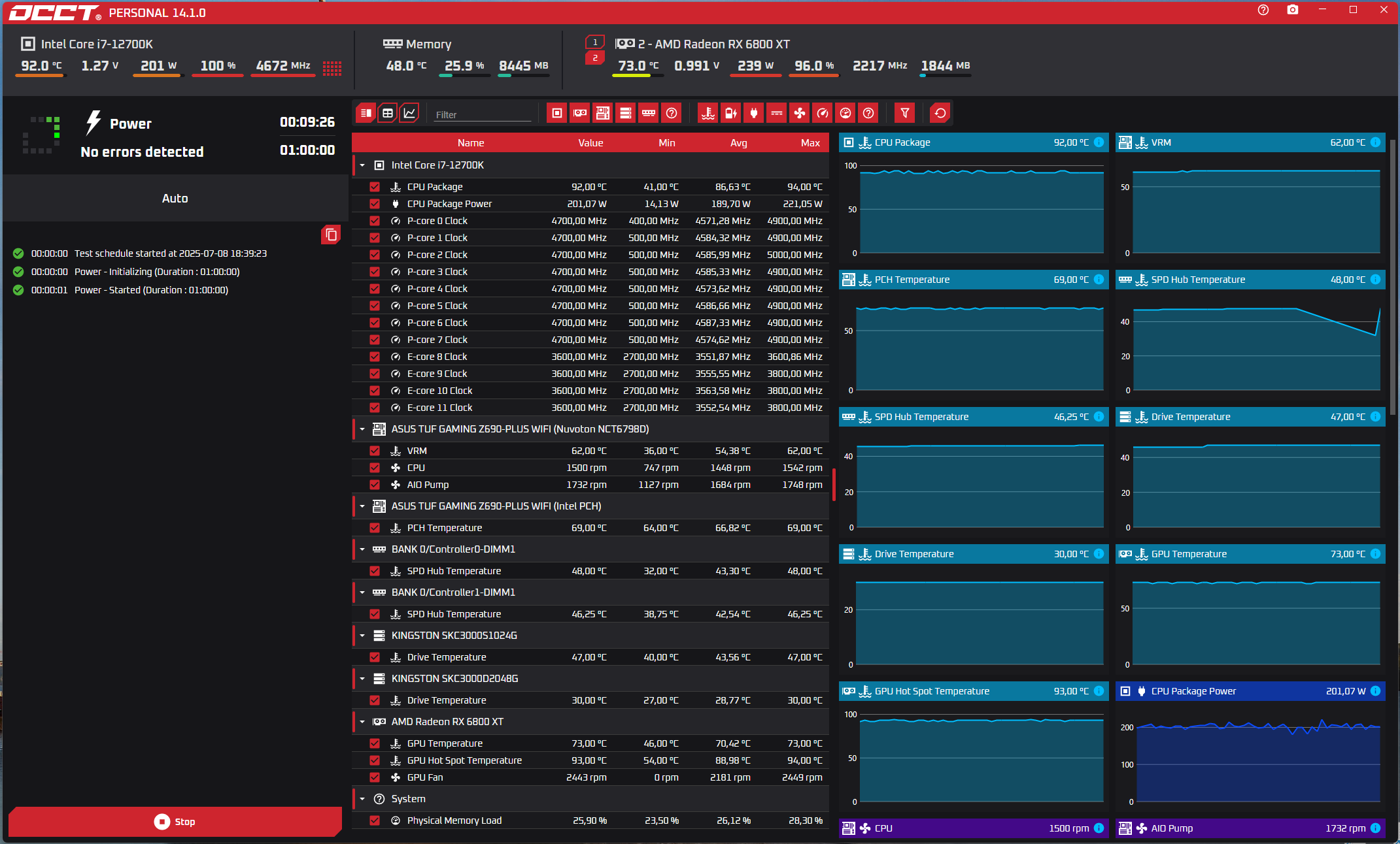

Нашёл у себя картинку теста, делал летом при комнатной ~27 градусов,
тыц:
Снимок экрана 2025-07-08 184900.png [ 257.27 КБ | Просмотров: 1470 ]
Тоже приемлемо по плате, для видяхи уже присматриваю в своей местности фазовый переход.
