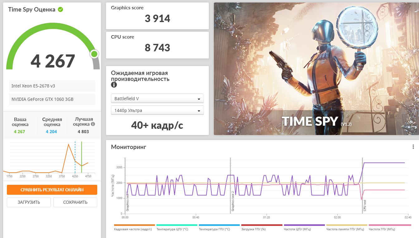

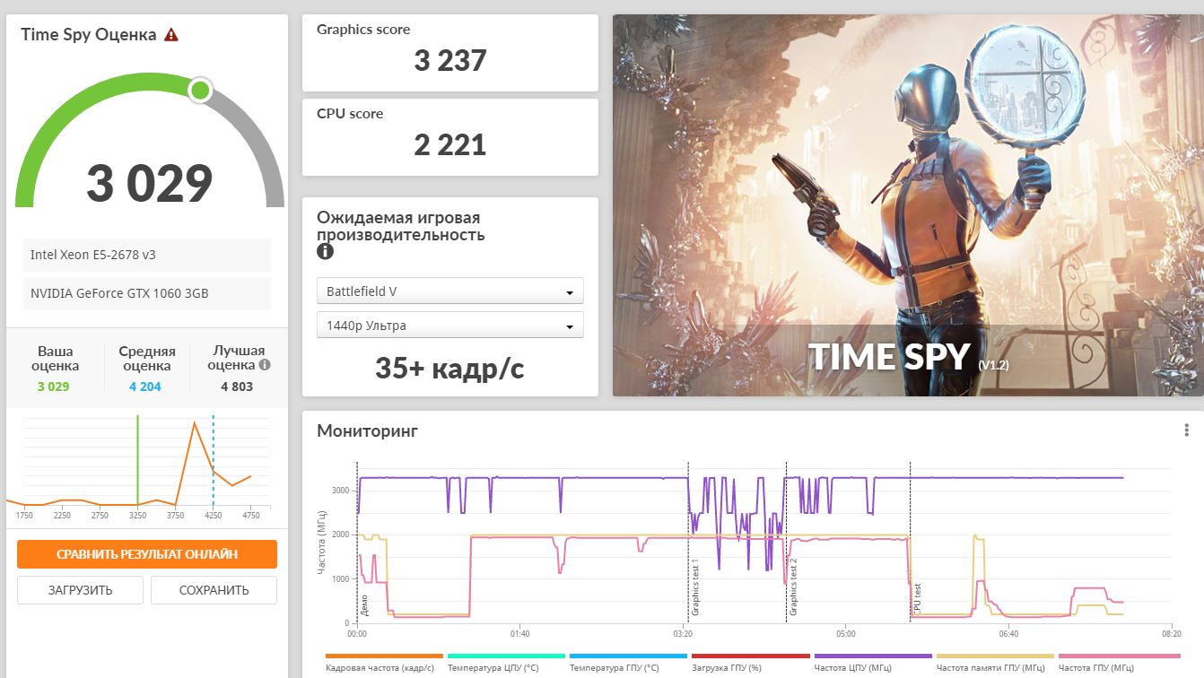

huananzhi x99 tf в связке с 2678v3 после запуска операционки заметны лёгкие подтормаживания, первые 5 секунд в процессах висит "системные прерывания" которые грузят проц на 100%, синтетические тесты вроде Aida64, CPUz, cinebench показывают норму. Симптомы на 100% раскрывает 3D Mark показывая просадку fps и кол-во очков после теста
скрин 3d mark

2 дня я бился, пока понял в чём причина, чуть было плату китайцу не вернул. Попробовал оставить 1 планку оперативной памяти, и 3d mark просел до 700 очков по процессору, ясно что память.
Память DDR3 crucial ballistix tactical tracer BLT8G3D1608DT2TXRG 8Gb (2 плашки по 8)
Поставил другую память ddr3 и всё пришло в норму, на прошлой материнке gigabate z77 d3h с e2 1230v2 всё было нормально
скрин 3d mark2

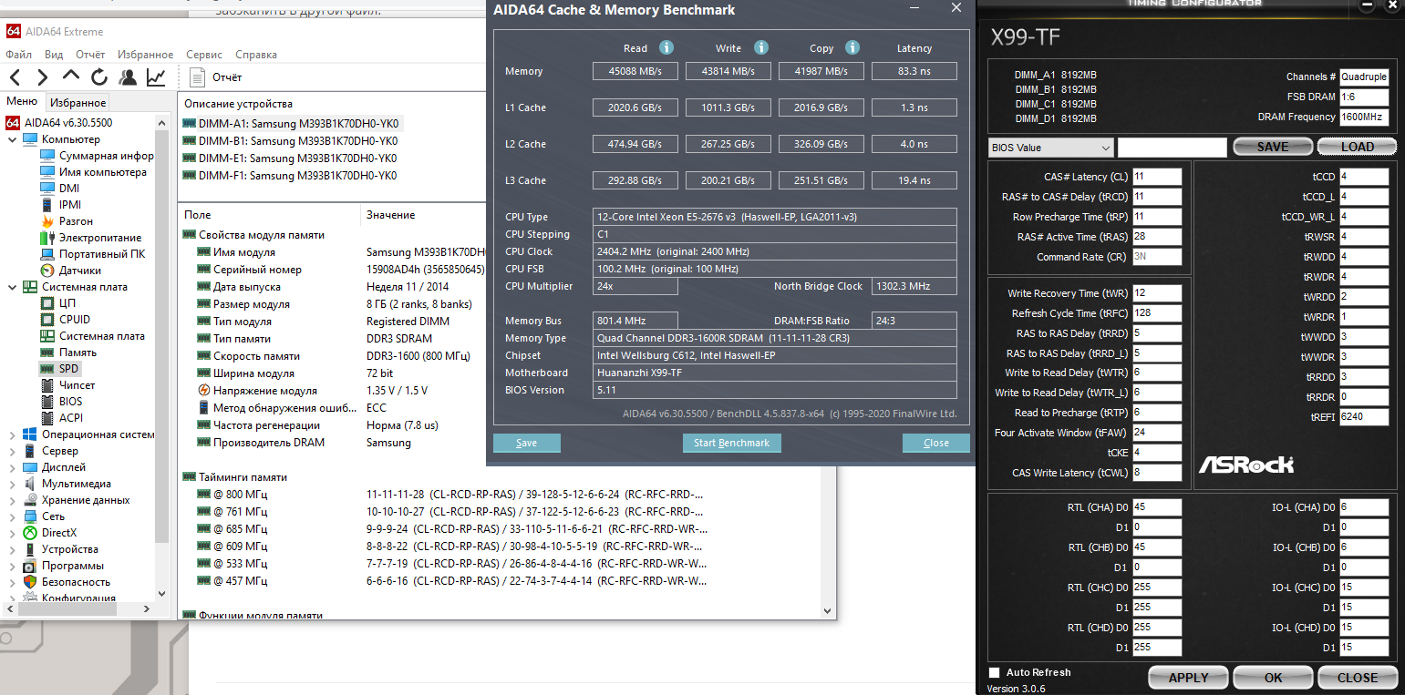

Churyakovis писал(а):
получается не вся память ddr3 работает корректно
держи решение Китайский LGA2011-3 (X99 Huananzhi, Jingsha, Aterminer, PLEXHD) #16834750
это где то в Bios искать?
Китайский LGA2011-3 (X99 Huananzhi, Jingsha, Aterminer, PLEXHD) #16844346
А память с ECC и без совместимы?
(1R или 2R)х8 ECC c х8 безECC - да Gigabyte GA-EX58 - все модификации, FAQ на первой странице #16844089 , ECCREG c безECC - нет

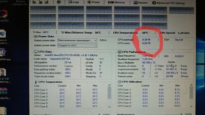

Всем спасибо кто отвечал. Я так и не понял почему на одной матери TDP показывает одно, а на другой другое. Но ваттметр показывает приблизительно одинаковое потребление системы( ставил один и тот же HDD и видеокарту на разные матери.) Прога S3turbo очень удобная, сделал всё по инструкции, TPD теперь показывает 0.5 ватта.

А температура проца правильно в биосе показывается?
я уже не понимаю где правильно где нет), думаю в биосе врет, там 40+...48 чтоли, coretemp aida 32

DIEMOO мои показатели в простое

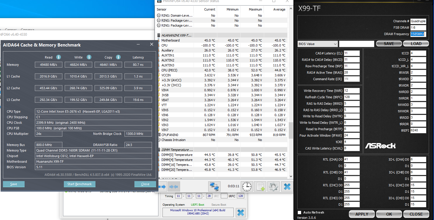

Lyvras писал(а):
Начинаю разгон
для 1866 те Обсуждение и разгон оперативной памяти на китайских Х99 #17188006 вариант
Регистрация: 25.12.2020
В S3Turbo включил обманку TPD. Теперь система потребляет 125 ватт, при тех же задачах было 105. Прирост скорости есть, но не большой.
