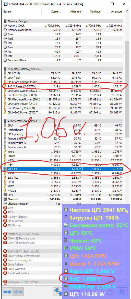

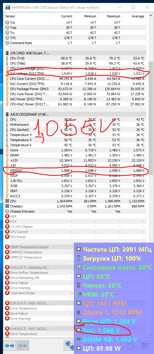

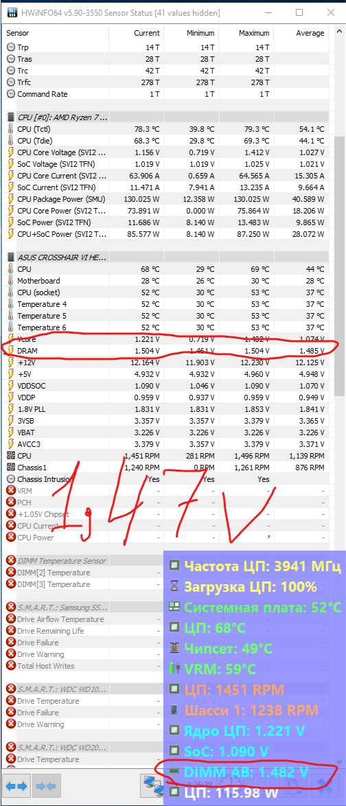

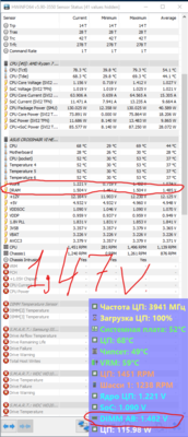

Мда, это действительно небольшой разброс. Я на C6H на DRAM и SOC выставил 1.43 и 1.025 соответственно. В HWiNFO вольтаж на память – 1.5-1.52, вольтаж на SOC по версии процессора – 1.019 v, а по версии материнки – 1.09 v, как и в аиде.
Померил мультиметром прямо на плате:
DRAM - 1.46-1.47 v. Последнее - чаще. Здесь аида ближе всего оказалась.
SOC - 1.06 v. При этом смотрел и на датчики и на вольтметр одновременно - 1.09 по вольтметру и близко не было.
Замеры проводил под LinX 6 Gb. На SOC стоит LLC 3.

Получается, что материнка накидывает в среднем +0,04 v на выставленные в BIOS значения.
P.S. По датчикам и без накидывания LLC3 вольтажи на DRAM и SOC были такие же, только RTC показывал напряжение на SOC 1.0000 - из-за этого психанул, и выставил LLC на SOC.

Что вас не устраивает, разница в 0.05 - фактически погрешность.
как мне кажется, тру значения soc указаны ниже , см скриншот мой
по крайней мере напряжение vcore совпадает с др. мониторингами, в т.ч. cpu-z
а вот тут разница уже серьезная, у меня в RTC показывает на сок 1.025, а там до 1.0.40 (под нагрузкой)
в простое #77
а мониторинг показывает до 1.025
