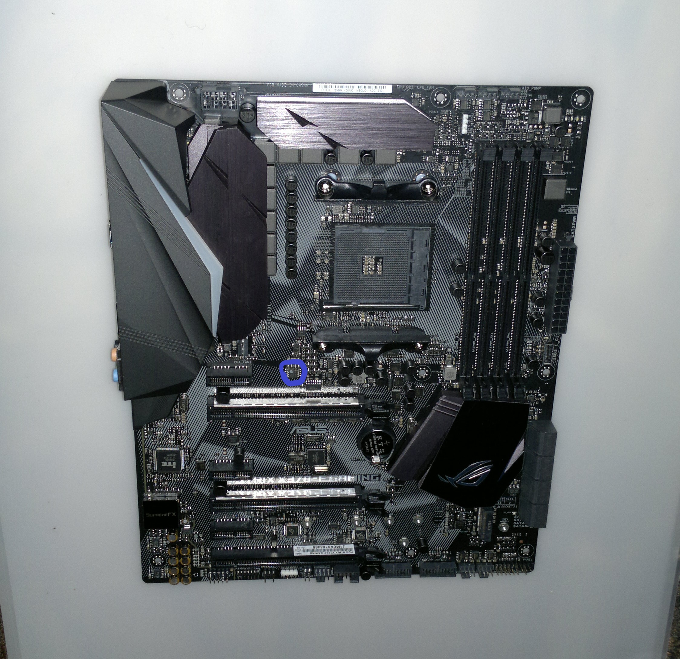

LuisAlberto писал(а):
Где искать на моей матери микруху биоса?
Скорее всего это она:
2018-11-02-4752_cr.jpg [ 1.02 МБ | Просмотров: 1182 ]

Да

Цитата:
Над верхним PCI-e 16. Чип на 8 ног. Рядом колодка (9-pin) для прошивки внешним программатором без выпаивания флешки
Если я допустим неудачно прошью биос (ну свет вырубят допустим), то я смогу его перепрошить программатором?
На Али есть подходящий, если да, то какой по рекомендуете для подобной матери?
Биос лучше обновлять из под биоса?
Сейчас сложно найти мамку не с Dual Bios если первичный биос портится при перепрошивки, то всегда можно вернуться к резервной копии следую документации производителя платы.
CH341A, как обычно.
Да, вполне.
дуал бивисы только на Gigabite и это маркетинг, купил программатор и все проблемы уходят :)

Rayott писал(а):
купил программатор
Можно ещё rPI купить)
Профитов ещё больше - с неё можно и документацию почитать в случае чего, и через неё же и прошить.
Сможешь,очень часто надо будет выпаивать
прищепка не всегда сработает
