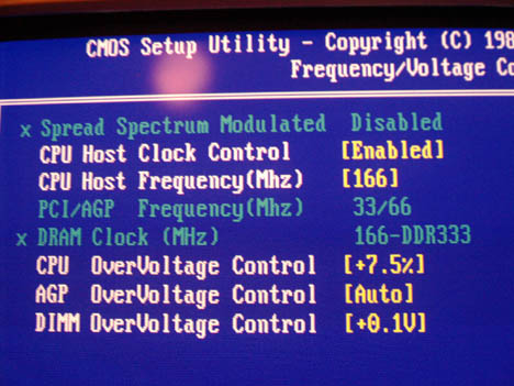

В данной статье(статья: "Gigabyte 7VAXP на чипсете VIA KT400") автор говорит следующее:
Цитата:
один модуль PC3200 и один модуль PC2700 (оба производства Samsung) - отлично работали на частоте 200Мгерц (правда, при напряжении Vmem =2.8V).
Ни чего не понимаю! Объясните как это он смог на 200 МГц?
Регистрация: 10.01.2005
sdvj
При чём здесь это? То, что ДДР333 модули могут работать как ДДР400 доказывать не надо. Просто проц был на шине 266 или 200. Как видно из рисунка, при частоте ситемной шины 333МХз и выше, изменить частоту памяти нельзя (пункт меню не доступен).
Если бы ты дочитал статью до конца, то увидел бы:
Цитата:
Еще раз напомню, что при частоте системной шины =166Мгерц нет поддержки памяти DDR400, возможен только синхронный вариант работы.
:bandhead:
акак перейти на шину 200?
Добавлено спустя 3 минуты, 42 секунды:
Если я установлю FSB=200 то и память будет работать 200МГЦ
sdvj Ты меня не понял. Я имел ввиду ДДР200. Джампами.
Еще на повышенных частотах будут работать винты, приводы, видео и вся ПСИ-периферия. Но не долго... Не советую так делать.
no_id Все понял, спасибо.
