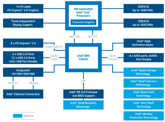

Всем привет!
Такой вопрос - имеется сабжевая материнская плата, процессор Celeron G1850 и оперативная память Kingston HyperX FURY Blue HX316C10FK2/8 (две планки по 4 Гб). Так вот, в биосе плата дает выставить частоту памяти максимум 1400 МГц, хотя штатная частота у этих планок - 1600 МГц. Почему так? Биос последний, версия 3.9
Регистрация: 13.09.2009
Откуда: Белгород
Ограничение чипсета b85.
i7-8700K/Noctua NH-D15/ASUS MAXIMUS X HERO/2x8Gb Samsung/Samsung 970 Pro 512 Gb, Samsung 860 P 512 Gb/MSI GTX 1070 Gaming X/FD Arc XL/Corsair HX-750i
Регистрация: 06.12.2014
На сайте MSI у этой материнки указано "Supports DDR3-1600 Memory" - http://www.msi.com/product/mb/B85G43.html#hero-overview
И вот еще ссылка на картинку со спецификациями чипсета - http://www.ixbt.com/mainboard/images/chipset-intel-8series/b85.png, там тоже указано "Up to 1600 MHz"
