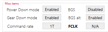

Купил X470 pro carbon, последняя версия БИОСа c сайта, вместо процессора пока что стоит Ryzen 1700X (изначально был в стоке), память Samsung M378A1K43BB2-CRC х2. Разогнал по рузен калькулятору, testmem5 прошел, а на следующее утро, включаю комп - черный экран, выключаю, включаю, пищит жалуясь на память и сбрасывает все настройки. Подскажите, куда копать? И почему настройки стабильного разгона памяти могут сбрасываться? И еще, я не нашел как сохранять профили разгона, можно только на флешку сохранять.

если на холодную с ошибками,знач недотестил по идее память. или какието параметры стоят в авто и с каждой перезагрузкой плата их меняет на свое усмотрение

проверь основные напряжения,таиминги,сопротивления,чтоб там были указанные тобой значения и небыло никаких авто. напряжения конеш не все надо ставить руками. фиксируй на сок,cldo, vtt, boot_dram вольтаж,если есть такой
В авто я оставлял ряд значений, которые совпадали со значениями райзен калькулятора (но их пропиcать не проблема, благо дело MSI умеет показывать текущие значения в отличии от гиги). Кстати, забыл добавить, что latency, после настройки, через ryzen calc ( с основными таймингами 16-17-17-36) оказалась ЗНАЧИТЕЛЬНО выше, чем в авто режиме с таймингами 18-18-18-42. Как я заметил очень сильно влияют вот эти параметры, они стоят явно не оптимальные, и в режиме авто latency ниже, даже с более высокими таймингами.

power down надо отключать. а gear down -смотря по ситуации.
