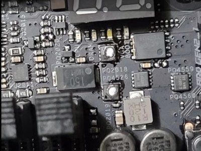

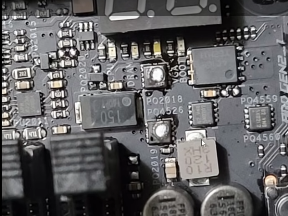

Выход из строя плат хиро связан с несоблюдением полярности при установке конденсатора.
Правильно
Снимок экрана (2063).png [ 1.57 МБ | Просмотров: 1266 ]
Неправильно
Снимок экрана (2062).png [ 811.02 КБ | Просмотров: 1266 ]

jlk
Сори за повтор.
Регистрация: 08.07.2015
вот это фейл))

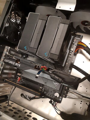

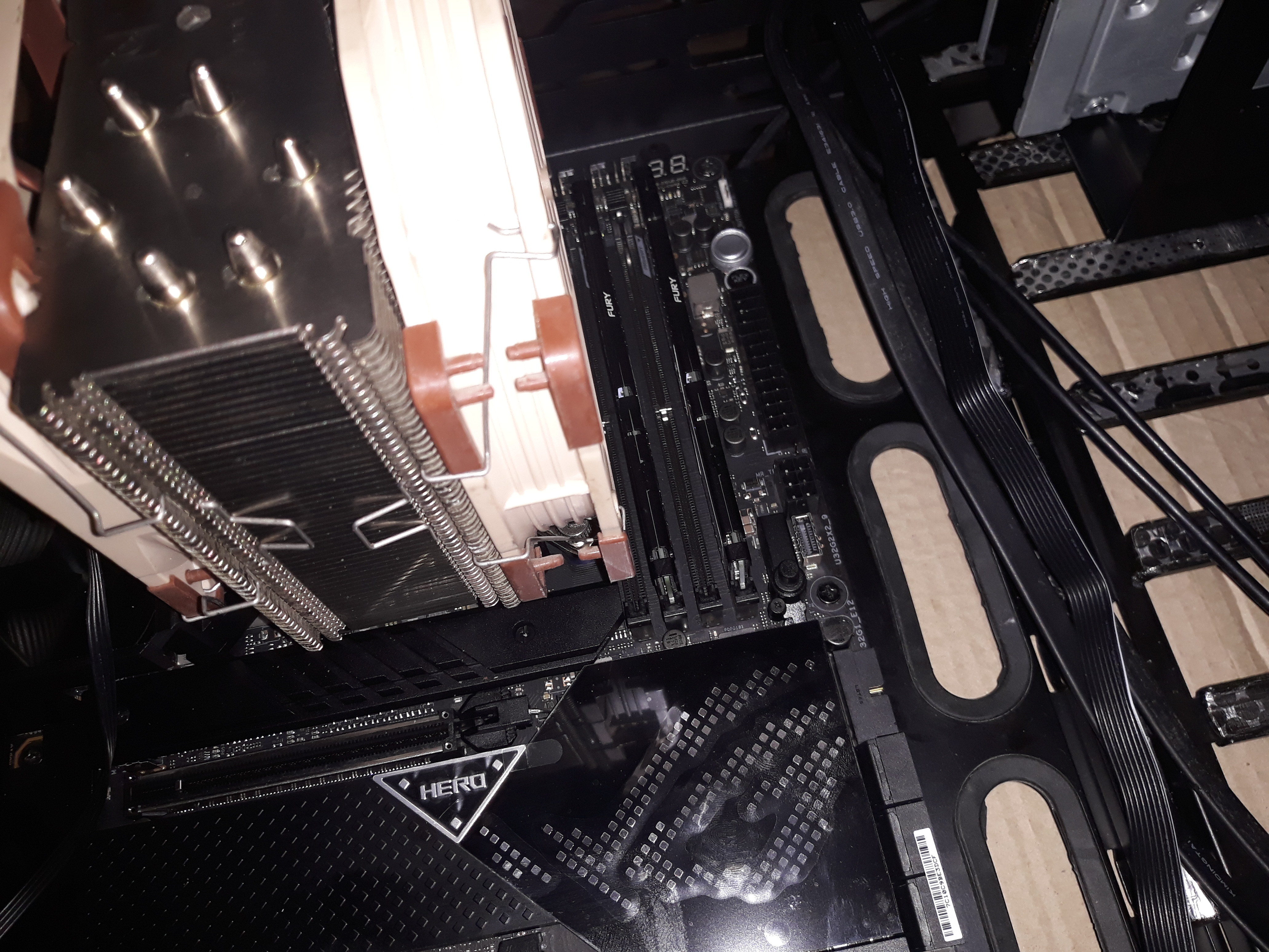

Очередной косяк от Asus, башенный кулер вместе с вентилятором перекрывает первый слот ОЗУ и винт крепления радиатора M.2 SSD:
20211229_180738.jpg [ 4.51 МБ | Просмотров: 1096 ]
Чтобы установить SSD в верхний слот, не снимая кулера, понадобится отвёртка, загнутая под 90°. Ну а перекрытие слота вентилятором кулера, это совсем ни в какие рамки... У меня не было такого на прошлой материнке, там память с радиаторами прямо впритык к вентилятору вставала. Слоты на этих материнках сместили ближе к сокету, они видимо заточены преимущественно под СВО.

ASUS Announcement Regarding Maximus Z690 Hero Issue
To our valued ASUS Customers,
ASUS is committed to producing the highest quality products and we take every incident report from our valued customers very seriously. We have recently received incident reports regarding the ROG Maximus Z690 Hero motherboard. In our ongoing investigation, we have preliminarily identified a potential reversed memory capacitor issue in the production process from one of the production lines that may cause debug error code 53, no post, or motherboard components damage. The issue potentially affects units manufactured in 2021 with the part number 90MB18E0-MVAAY0 and serial number starting with MA, MB, or MC.
You can identify your part number by referring to the product packaging: Please reference the attached image
As of December 28, 2021, there have been a few incidents reported in North America. Going forward, we are continuing our thorough inspection with our suppliers and customers to identify all possible affected ROG Maximus Z690 Hero motherboards in the market and will be working with relevant government agencies on a replacement program.
Thank you so much to everyone for your patience and support while we are working through the replacement program.
If you have any questions or concerns please feel free to contact ASUS customer service.

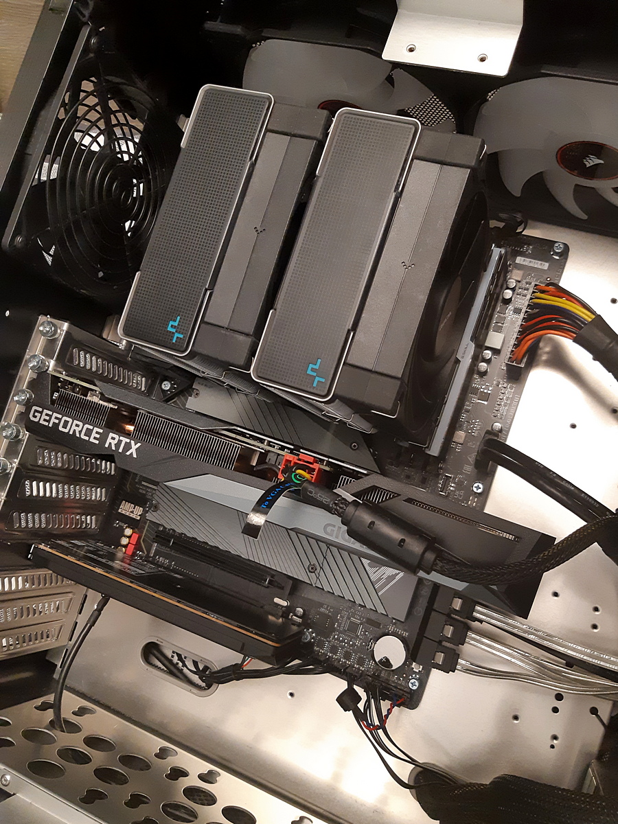

Yaroslav83 Это не баг, а фича :D
На гиге винт радиатора М2 не перекрывается, но зато с большим кулером все слоты памяти перекрыты. Вентилятор сдергиваешь и вот она память - вполне удобно все.
20211229_181116.jpg [ 550.58 КБ | Просмотров: 1026 ]

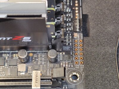

Регистрация: 20.02.2008
мне к стати спустя меяц асус внезапно одобрил кешбек на 250 евро по той акции, я уж и наедятся перестал
nag77 на cnet новость про это читал, они пишут что весь асус z690 может быть подвержен данной болячке, полез у себя посмотреть, благо плата еще на столе валяется, так они вообще у меня вертикально распаяны) я хз в какую сторону там полярность правильная )
буду на него через тепловизор глядеть
IMG_20211230_012235.jpg [ 3.26 МБ | Просмотров: 1008 ]
IMG_20211230_011605.jpg [ 3.63 МБ | Просмотров: 1008 ]
А что у вас за кулер? Мне кажется просто у него радиатор по ширине поменьше, и над памятью стоит 120мм вентилятор, а не 140мм. Но однобашенный 140мм кулер типа Noctua NH-U14S никак не должен перекрывать первый слот памяти даже с вентилятором. Это явный недочёт инженеров Asus.

Откуда: Родина Ильича
Светлая полоса это + , на плате есть такая же полоска, у тебя правильно распаяно.
В теории наверное можно проверить это с помощью мультиметра. Плюс кондера должен звонится на одну из шин питания или на электролит тот что стоит рядом. Ну и плюс не должен точно звонится на землю. Но это не точно.
Это Deepcool AK620 - у него 2х120. Ширина да, поменьше, так что с широким на 140мм также наверное с винтом будет. Слоты памяти близко к сокету это по идее благо для высокочастотных сигналов.

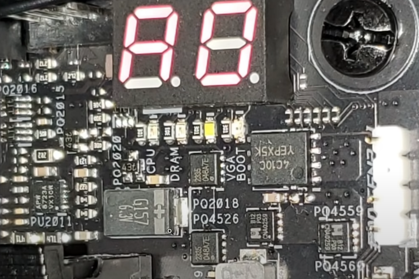

Регистрация: 02.09.2008
Experemintator писал(а):
Проблема носит массовый характер. Магазины уже в курсе. Плата пока ещё в продаже. В общем при покупке надо сразу смотреть...А вдруг
У моего товарища плата Z690 Hero кстати перестала включаться после нескольких экспериментов с разгоном памяти DDR5-6000. Было неделю назад еще до выхода новости с конденсатором. Он ее сдал, так что не обратили внимание на полярность конденсатора.
Кстати, у Z690 Hero и Z690 Formula почти одинаковые печатные платы, но на Formula этот конденсатор находится под радиатором и его без разбора не увидеть(((
На Overclockers.ru скоро будет обзор ASUS ROG Maximus Z690 Formula. Там полярность верная :beer:
15_big.jpg [ 178.1 КБ | Просмотров: 912 ]

Регистрация: 19.03.2008
Откуда: Беларусь
Похоже на проблему конденсатора. Он как раз стоит в подсистеме питания памяти.
