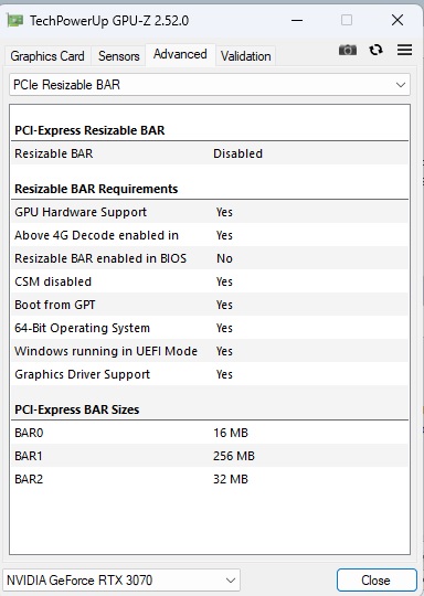

Регистрация: 25.02.2023
zerojj писал(а):
GPU-Z уверяет, что опция все равно отключена в биосе
А PCIe-устройство (например, видеокарта), вставленное у Вас в слот, точно поддерживает эту функциональность?
Вы в какую-нибудь другую материнскую плату, в которой гарантированно поддерживается Resizable BAR, это устройство вставлять пробовали?

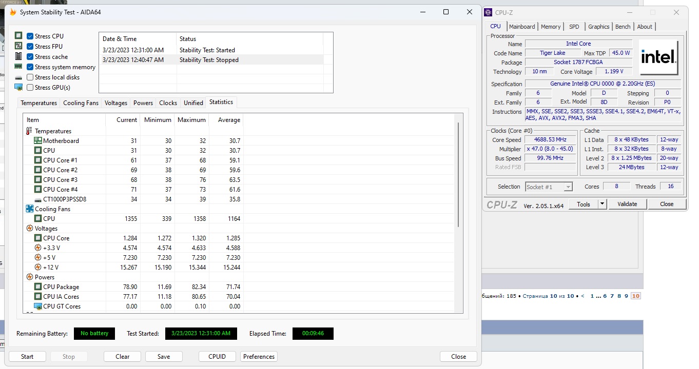

zerojj писал(а):
температура после часового стресс-теста 60 градусов средняя, 71 максимальная, теплопакет процессора 81 ватт.
Так какому из значений температуры эта мощность соответствует? 81 ватт - это при 60 градусах, или при 71? Это ведь принципиально разные вещи.
Температуры в часовом тесте от 60 до 71 градуса были. А потребляемая процессором мощность при этом 81 Ватт. Стоит в биосе 150 Ватт для стейт 1 и 170 для стейт 2, но он такие мощности у меня не потребляет.
Вы уверены, что в течение этого часа мощность не возрастала?
Регистрация: 21.08.2011
Сейчас на 10 минут прогнал еще раз, пиков не вижу по мощности. Если интересно, могу и подольше поставить, комп все равно не выключаю никогда.
Что-то у Вас там странное. Тест в AIDA остановлен, а процессор по-прежнему потребляет 79 Вт. Чем он занят?

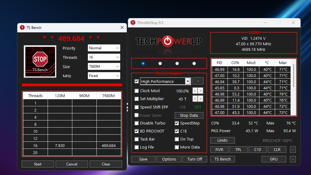

Вы бы использовали Throttlestop для этого дела. Для тестирования без AVX удобнее него ничего пока не придумали, на мой взгляд.
Опять же, там при необходимости, "не отходя от кассы", в реальном времени, можно изменить настройки множителей, андервольтигнга, лимитов мощности и т.д.
Можно выбирать количество потоков для загрузки процессора, опять же, и оценить производительность на разном количестве ядер.
А ещё он пишет (если включить) удобный лог с временнЫми отметками для анализа поведения процессора с точки зрения параметров питания, частоты и температуры. Причём, пишет его в фоновом процессе, так что можно, например, включить лог, поработать час-другой с любым интересующим приложением, а потом посмотреть сохранённый лог и проанализировать числа и события.
А ещё у него есть очень удобное окно для наглядного отображения фактов и конкретных причин троттлинга, если он возникает. Очень полезно при отладке настроек. Несравненно удобнее, чем, например, следить за изменением тестовых строк (No/Yes) в HWInfo.
Прогнал бенч из Throttlestop, температуры подросли конечно, максимальная теперь 76 и TDP до 93 Ватт

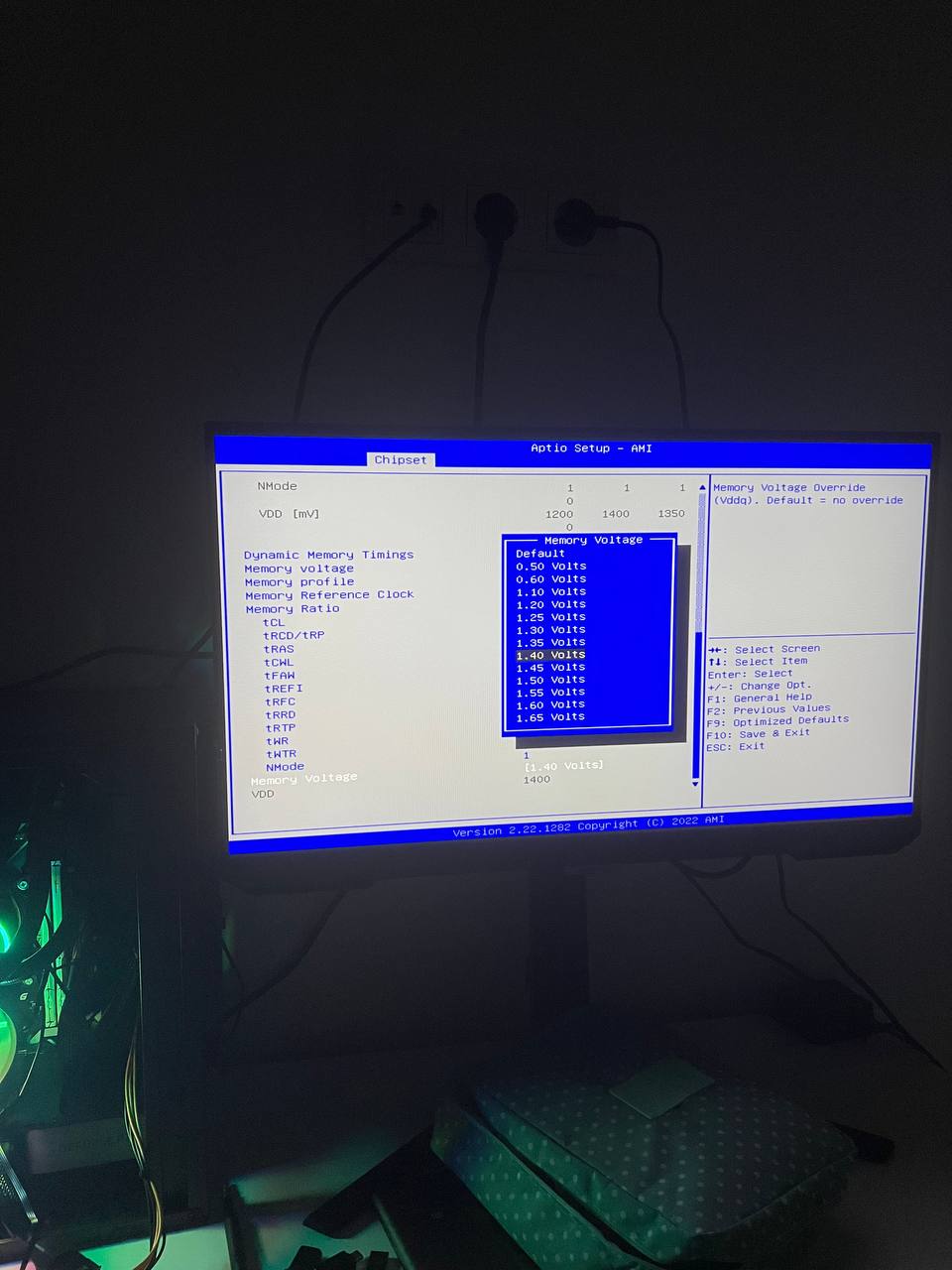

vve писал(а):
Используемая память - 2 x HP 7EH68AA, работает на 3200 МГц. Работает и на 3333, но на 3400 уже не хочет. В принципе, 3200 для DDR4 - это предел по спецификации Tiger Lake. Не думаю, что в направлении увеличения частоты здесь стоит прилагать серьёзные усилия. Едва ли удастся получить что-либо стабильно толковое.
Вот здесь возникает вопрос, у меня контроллер памяти просто отказывается стартовать с частотами выше 3240 (если немного по BCLK подкрутить). В Вашем случае для 3333 пришлось ли что-то делать с контроллером? Я пробовал и в режиме 100 и в режиме 133, в любом просто идет в отказ.
Здесь не особо важны конкретные значения мощности и температуры, важно их соотношение. То есть, тепловое сопротивление - разница между температурой процессора и температурой окружающего воздуха, делённая на мощность.
А оно у Вас получается не очень хорошим для системы с ЖМ, порядка 0,55 С/Вт.
Вы давно наносили ЖМ? Может быть, уже пора повторить? У меня сопротивление после первоначального нанесения начало увеличиваться через 6-7 дней. В этот момент как раз наступает время для пополнения ЖМ, образовавшего сплав с медью. Нормальное значение сопротивления для этой платы - 0,46...0,52 С/Вт.
Нет. Я просто выбираю сначала штатный XMP1 из модуля, потом переключаюсь в Custom, изменяю множитель на 25 и сохраняю настройки, ничего больше не меняя.
Естественно, ещё нужно выбрать напряжение 1,35 В.
Но всё это зависит от конкретных модулей. Или у Вас тоже 7EH68AA?
И, конечно, от конкретного экземпляра процессора. По спецификации для TGL 3200 МГц - максимальная частота памяти. Всё, что выше, уже "разгон".
Да, ещё Вы можете задать Gear=2. Это сразу должно дать Вам возможность увеличить множитель на 2-3 единицы. Но при этом сильно возрастёт (по сравнению с Gear=1) латентность памяти. Так что здесь всё зависит от решаемой задачи, приходится выбирать, что важнее - более высокая частота или более низкая латентность.
К сожалению, на этой плате нельзя задать напряжение питания памяти выше 1,35 В (реальное напряжение на моём экземпляре - около 1,42 В).
zerojj писал(а):
И в биос есть возможность установить напряжение выше, в самом низу таймингов.
Эта функциональность не работает. Подробнее писал об этом здесь.

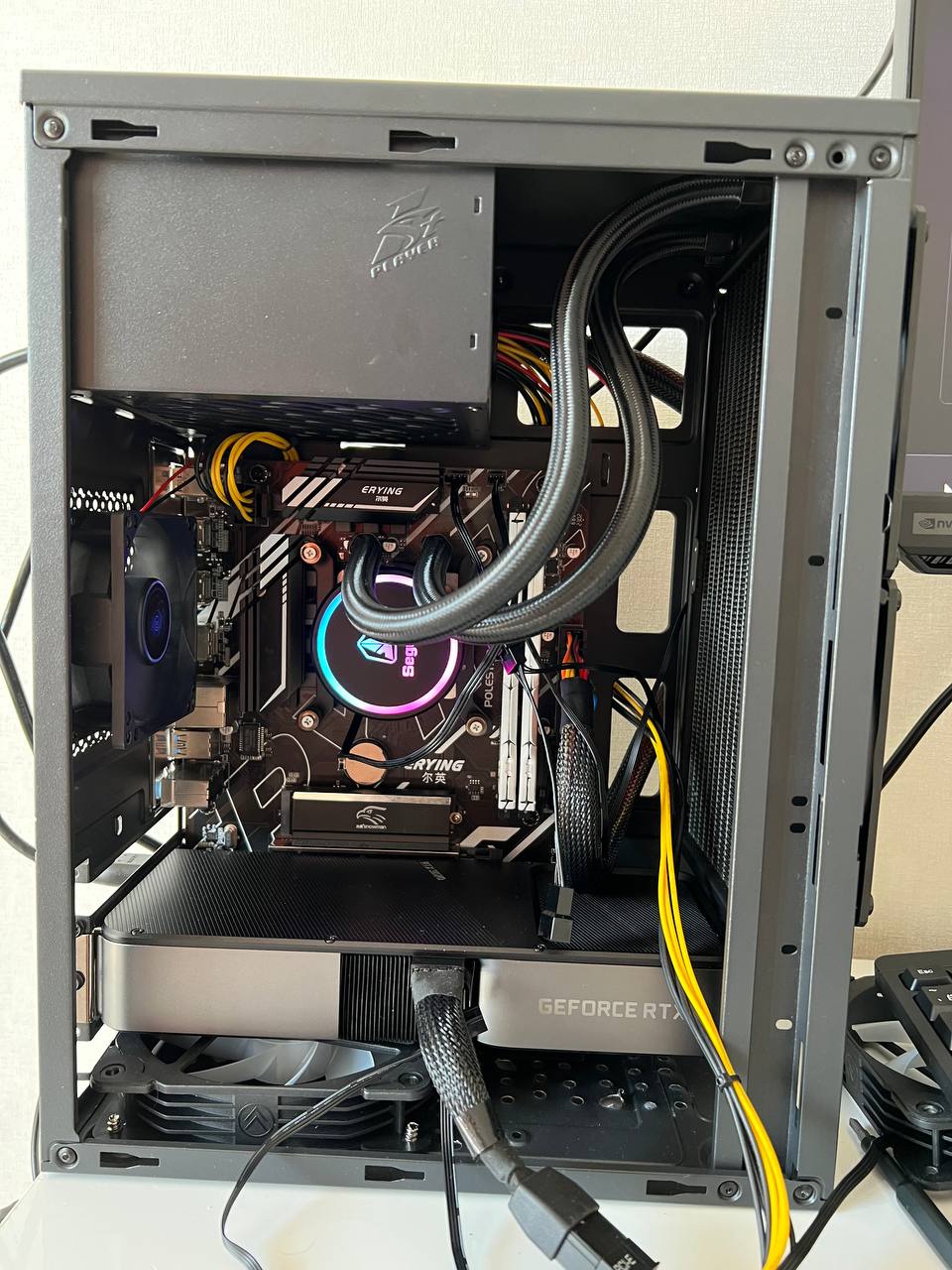

zerojj писал(а):
Жаль, что не получается водоблок разместить так, чтобы был прямой контакт на кристалл
На мой взгляд, применение водяного охлаждения на этой плате неэффективно.
Во-первых, Вы всё равно не сможете отвести от кристалла этого процессора мощность больше 140-145 Вт, что без проблем доступно и с более-менее приличным кулером, но обходится дешевле.
Во-вторых, компоненты источника питания (ИП) процессора всё равно требуется как-то охлаждать. И если вместо процессорного кулера установлен водоблок, то неизбежно, если речь идёт о долговременной надёжности и стабильности работы системы, придётся устанавливать дополнительный вентилятор. Кроме того, что это само по себе усложняет и удорожает конструкцию, отнюдь не в каждом корпусе можно найти для такого вентилятора правильное место - так, чтобы создаваемый им воздушный поток обдувал компоненты ИП.
Полагаю, что "водянку" на этой плате есть смысл применять только в том случае, если компьютер на её основе предполагается эксплуатировать в условиях с температурой окружающего воздуха, значительно превосходящей стандартную комнатную (25 С).

3. Адаптивное напряжение на нем плохо работает, так как похоже изначальная таблица напряжений только до множителя 45 (у меня есть в CPU-Z смотреть, всегда 45 как максимальный множитель, несмотря на частоту 4.7). Таким способом можно было бы объяснить, почему в моем случае отваливается процессор с адаптивным управлением напряжением даже с плюсовым офсетом.
Делюсь догадками, критикуйте плиз и если у кого нибудь есть с i7 плата, поделитесь пожалуйста тоже результатами.
zerojj писал(а):
Я готов, чтобы он троттлил и перегревался, это же только для галочки, в таком режиме я его не стану использовать
Систему с троттлингом почти невозможно правильно настроить.
Лучше сначала снизить множители так, чтобы троттлинга не было, а потом, после завершения всех настроек и тестирования, снова увеличить их.
zerojj писал(а):
95 ватт и тупик, напряжение выше ставить не дает. с 1.255 4.8 уже не берет
А Вы уверены, что нужно увеличивать напряжение? Может быть, наоборот - уменьшить его, снизив тепловую нагрузку?
И уж точно не имеет смысла задавать напряжения вручную, как я уже говорил.
zerojj писал(а):
Сможете подсказать, у Вас i9 на каких напряжениях работает?
Сходу могу для частоты 4,5 ГГц с "лёгкой" AVX-нагрузкой по всем ядрам, от "лучшего" к "худшему":
1.132, 1.135, 1.152, 1.155, 1.162, 1.175, 1.182, 1.190.
Добавил позже: числа с аналогичной нагрузкой (в данном случае, CB R23 Multi Core), но на частоте 4,8 ГГц:
1.222, 1.242, 1.247, 1.255, 1.265, 1.270, 1.282, 1.300.
Ещё позже: всё то же самое, но с напрочь отключенной функциональностью AVX:
1.207, 1.227, 1.230, 1.237, 1.250, 1.255, 1.265, 1.285
Ещё забыл упомянуть, что это не значения "заводских" кривых, а со смещением. В первом случае (4,5 ГГц) это -0.100, во втором и третьем -0.110. То есть, если задать нулевое смещение, то в случае для 4,8 ГГц с AVX на самом "плохом" ядре получится 1.410.
zerojj писал(а):
отличия в среднем за 15 минут стресс-теста в напряжении между ядрами 15 мВ
Скорее всего, у Вас отключено раздельное управление напряжениями питания ядер.
Посмотрите настройку Advanced -> Power & Performance -> CPU - Power Management Control -> Per Core P State OS control mode. Она должна быть в состоянии Enabled.
Там же, ниже в той же ветке, убедитесь в том, что HwP Autonomous Per Core P State = Enabled, а HwP Autonomous EPP Grouping = Disabled.
Отключение такого управления напряжением питания ядер, как я уже когда-то здесь говорил - неправильный, вредный подход. По сути, это использование полученного в результате модернизации системы охлаждения запаса мощности не на повышение производительности процессора, а на прогрев окружающего воздуха.
Полное отключение C States - из той же серии вредных подходов.
Ещё лучше будет, если Вы сделаете сброс всех настроек в BIOS на значения по умолчанию, а потом повторите мои настройки с изменениями: все значения параметров, представляющие собой множители, должны быть уменьшены, например, на 3.
То есть, там, где у меня написано 51, Вы должны написать 48. В результате Вы должны получить стабильную систему, без проблем работающую на 4,1 ГГц по всем ядрам - в том числе, и с полной загрузкой процессора с AVX-512. В этом нужно убедиться перед тем, как двигаться дальше. Думаю, что даже Вы сейчас не вспомните всё, что и где меняли. А я не хочу и фантазировать. Стабильные известные начальные условия - основа успеха.
Да, перед тем, как задавать настройки после сброса, не забудьте узнать, какие два ядра у Вас являются favored (см. комментарии в описании настроек). Потом эта информация пригодится для подтверждения правильности оценки "качества" ядер.
Кстати, недавно обратил внимание на то, что в HWInfo, как выясняется, можно получить информацию о номерах favored cores в любой момент. Так же, как и BIOSе после сброса - по более высокому значению множителя, чем у остальных ядер.
Строка с этими данными в окне с информацией о процессоре называется "Maximum Per-core Ratio Limits (Fused)".
К сожалению, в русском переводе смысл безвозвратно утерян: "Пределы максимального соотношения на ядро (объединенные)".
Вряд ли. Скорее всего у Вас всё-таки с настройками что-то не так.
На вот этом "как бы i9", во всяком случае, наблюдаемая зависимость напряжения от множителя представляет собой возрастающую функцию с вполне адекватными значениями. До множителя 53, как минимум.
Но предлагаемое Вами объяснение тоже не лишено смысла и нуждается в проверке. В конце концов, ничего не мешает Вам на время эксперимента совсем отключить все ядра, кроме двух, которые favored. На таком "самодельном двухъядерном процессоре" будет значительно проще добиться работы на высоких частотах. Практической пользы от процессора с такой настройкой, конечно, будет немного, но для определения значений напряжений с разными значениями множителей её вполне можно применить.

vve писал(а):
Между пластиной и кулером в ЖМ здесь нет никакого смысла. Там площадь контакта - огромная, а если все поверхности отполированы, то там термоинтерфейс, по сути, вообще никакой не нужен.
У меня медная вставка выступает над алюминием примерно на 0.5мм - площадь контакта не такая уж и большая. Или я один с такой переходной пластиной?
