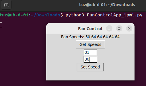

R1CDM писал(а):
Всем доброй ночи, наконец-то нашел как приручить вертушки). Вот полный гайд https://www.cnblogs.com/spaceship9/p/17975866.
Если кратко то:
1) Просмотр выставленных значений:
ipmitool -I lanplus -H 192.168.250.136 -U lenovo1 -P Lenovo123 raw 0x2e 0x31
У меня было так: 01 32 32 36 64 64 64 (первое значение пропускаем и дальше SYS_FAN1, SYS_FAN2, SYS_FAN3, SYS_FAN4, CPU_FAN0, CPU_FAN1)
2) Затем устанавливаем все в 100%
ipmitool -I lanplus -H 192.168.250.136 -U lenovo1 -P Lenovo123 raw 0x2e 0x30 00 00 100
Получаем так: 00 64 64 64 64 64 64 (хз почему 01 на 00 поменялось, у автора 00 изначально было)
3) Ну и устанавливаем требуемые значения:
ipmitool -I lanplus -H 192.168.250.136 -U lenovo1 -P Lenovo123 raw 0x2e 0x30 00 01 20 (где 01 это SYS_FAN1 и дальше по списку, а 20 это %)
У меня получилось так: 00 1e 1e 1e 1e 32 32
Не знаю, как тут все работает, но у Bormut была такая же проблема, может весточка дойдет до него.
Ну в шапку желательно бы добавить.
Всех благ)
P.S. Еще заметил, что меньше примерно 30% поставить нельзя, для вертушки с 2700 об/мин в пике предел 738 об/мин, хотя куда уже меньше)) Также врет примерно на 10% в плюс (50% это 60% по факту и т.п)
(лимиты выставлены, BIOS:R450X231 и BMC:3.24.1145)

Ради интереса, загнал в gpt условия , выдал такой код на питоне
Код:
import tkinter as tk
import subprocess
def get_fan_speed():
    ipmi_cmd = "ipmitool -I lanplus -H 10.10.10.10 -U lenovo1 -P Lenovo123 raw 0x2e 0x31"
    result = subprocess.check_output(ipmi_cmd, shell=True)
    fan_speeds = result.decode().split()[1:]
    return fan_speeds
def set_fan_speed(fan_num, speed):
    ipmi_cmd = f"ipmitool -I lanplus -H 10.10.10.10 -U lenovo1 -P Lenovo123 raw 0x2e 0x30 00 {fan_num:02X} {speed}"
    subprocess.run(ipmi_cmd, shell=True)
def update_speeds_label():
    fan_speeds = get_fan_speed()
    speeds_label.config(text="Fan Speeds: " + " ".join(fan_speeds))
def set_speed():
    fan_num = int(fan_entry.get())
    speed = int(speed_entry.get())
# Создаем графический интерфейс
root = tk.Tk()
root.title("Fan Control")
speeds_label = tk.Label(root, text="Fan Speeds:")
speeds_label.pack()
update_button = tk.Button(root, text="Get Speeds", command=update_speeds_label)
update_button.pack()
fan_entry = tk.Entry(root, width=5)
fan_entry.pack()
speed_entry = tk.Entry(root, width=5)
speed_entry.pack()
set_button = tk.Button(root, text="Set Speed", command=set_speed)
set_button.pack()
root.mainloop()
Для запуска надо - pithon3 , модуль tkinter, ну и утилита ipmitool ( для подключения в коде поменять ip и логопас по необходимости )
Если позадовать доп.условия ии наверно может написать код и для более красивой программки ;)
П.Съ сам не прогер, впервые раз такое у gpt спрашивал , надо собираться в прогеры :D
fca_.PNG [ 21.61 КБ | Просмотров: 3126 ]

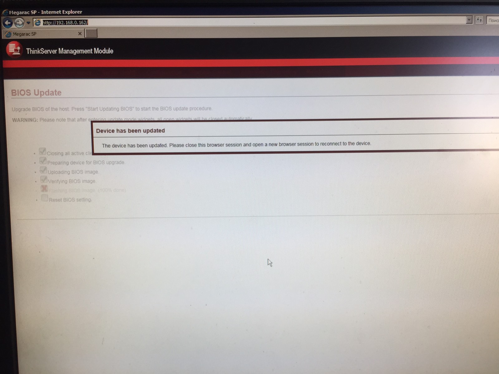

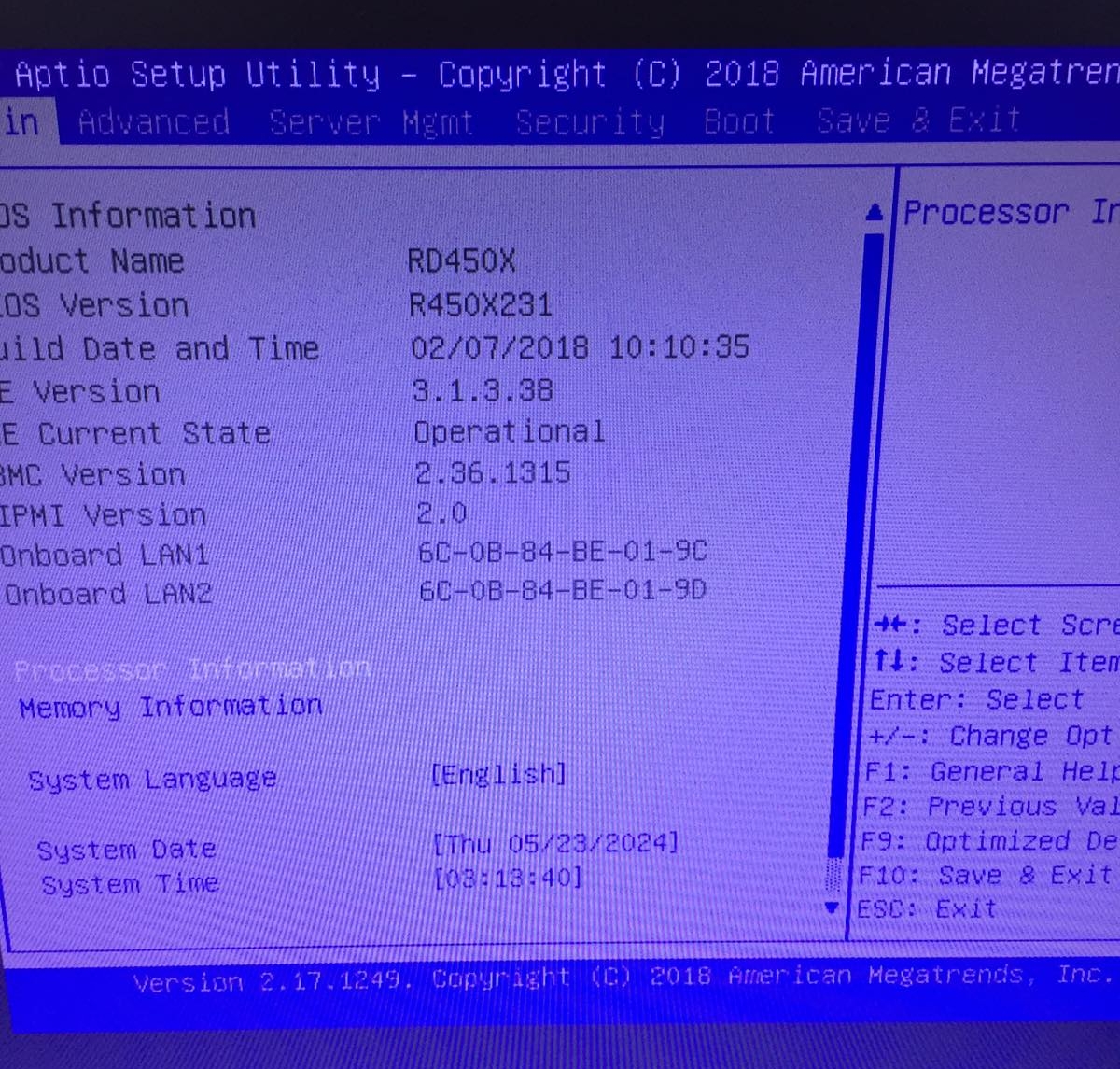

Добрый день,
нужна помощь была работающая система
Lenovo rd450x c биосом 231
тут пришел адаптер pci-e для 4-ёх дисков
не нашел настроек разделения (pcie bifurcation)
решил перепорошить биосом 602 (который здесь выложен)
через BMC-> Filmware Update -> BIOS Update
на предпоследнем пункте крестик (Flashing BIOS Image (100% done)
сейчас не грузиться BIOS, только BMC работает
пробовал уже все версии биос
помогите что сделать ?
450.jpg [ 227.23 КБ | Просмотров: 2978 ]

kit2024 писал(а):
Добрый день,
Если мне не изменяет память, через bmc заливается биос в формате bin. Rom не льется.
У меня эта плата в серверном шасси, я не знаю как она работает с обычными бытовыми блоками питания.
В мое случае, после подключения провода в серверный блок питания, сразу начинает загружаться BMC.
Статус загрузки можно понять по индикатору на плате возле pce-x разъемов.
После этого можно спокойно зайти в bmc на выключенном сервере и обновить bios.
Перед обновлением рекомендуется вытащить все лишнее оборудование из платы.
Регистрация: 26.04.2024
avenger писал(а):
kit2024 писал(а):
Добрый день,
Спасибо огромное!!! действительно залил RD450xbios231.bin плата ожила.
Сейчас поставил все биосы .bin, которые здесь нашел нигде нет настроек разделения pci-e
или где искать подскажите?
пробовал RD450xbios231.bin,R450X602.BIN, R450X219同时支持bmc和nvme.BIN

прошил, но у меня сейчас плата сейчас не стартует)
в bmc захожу
BMC F/W Version 2.36.1315
может из-за версии bmc

450-2.jpg [ 907.37 КБ | Просмотров: 2883 ]
450-1.jpg [ 234.55 КБ | Просмотров: 2883 ]
