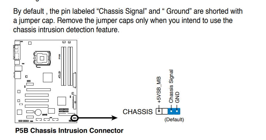

Регистрация: 04.11.2003
Похоже главная проблема USB Over Current detected.
Это значит, что где-то замыкание на USB
Нужно вытащить все подозрительные устройства, отсоединить кардридеры и дополнительные USB (например usb на морде системника и доп юсб плашки) подключенные шлейфов к материнской плате.
Надо внимательно осмотреть все юсб разъемы - скорее всего в каком-то внутри загнули ножку на землю
Еще надо внимательно осмотреть все гребенки для подключения юсб на материнской плате - возможно где-то загнули пины друг к другу и коротит.
Проблема overclocking failure скорее всего просто из-за того что материнская плата не загрузилась в прошлый раз (из-за юсб)
Еще ошибка chaisis intruded - нужно поставить джампер на перемычку Chasis - см мануал на сайте асус. (защита от открытия корпуса нужно чтобы либо был подключен и замкнут концевик либо просто замкнуть джампером)
Скрин из мануала в приложении.
chassis.png [ 74.03 КБ | Просмотров: 1323 ]

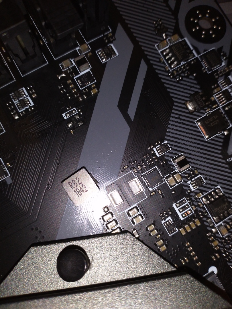

Регистрация: 07.01.2019
Может подскажет кто,ситуация такая- выключил пк (не отключил от сети,просто выключил) вытащил видеокарту с нижнего слота pci-express и переставил в верхний(вроде как с pci-e 8x на pci-e16x)
Включил пк и пропал звук но появился писк,переставил обратно но проблема осталась,менял и на другую видеокарту не помогло,сносил винду,и только на стандартных драйверах звук работает :
AMD High Definition Audio Device и Устройство с поддержкой High Definition Audio (работает именно на Устройство с поддержкой High Definition Audio) ,а Amd если выключить ничего не происходит,и удалить никак они снова при перезагрузке появляется
Звук работает но хуже чем было раньше ,и микрофон искажает голос (как у микки мауса примерно) ,теперь еще и в играх начал отваливаться звук,запускаешь игру -треск ,а потом писк и всё звука нету только писк
на материнке вроде всё целое,конденсаторы на месте.
Вот думаю точно ли дело в материнке,думаю её поменять но жаба душит
Ещё чуть не забыл,мат.плату заказывал с Германии и пришла она с отлетевшим нижним креплением радиатора (радиатор тот что ниже оперативки) и деталью отлетевшей {R82 1842}
Припаяли эту деталь,всё работало,никаких нареканий не было,ну пока не переставил видеокарту...
Комментарий к файлу: Вот так приехала материнка с Германии
вфвы.jpg [ 394.39 КБ | Просмотров: 1274 ]

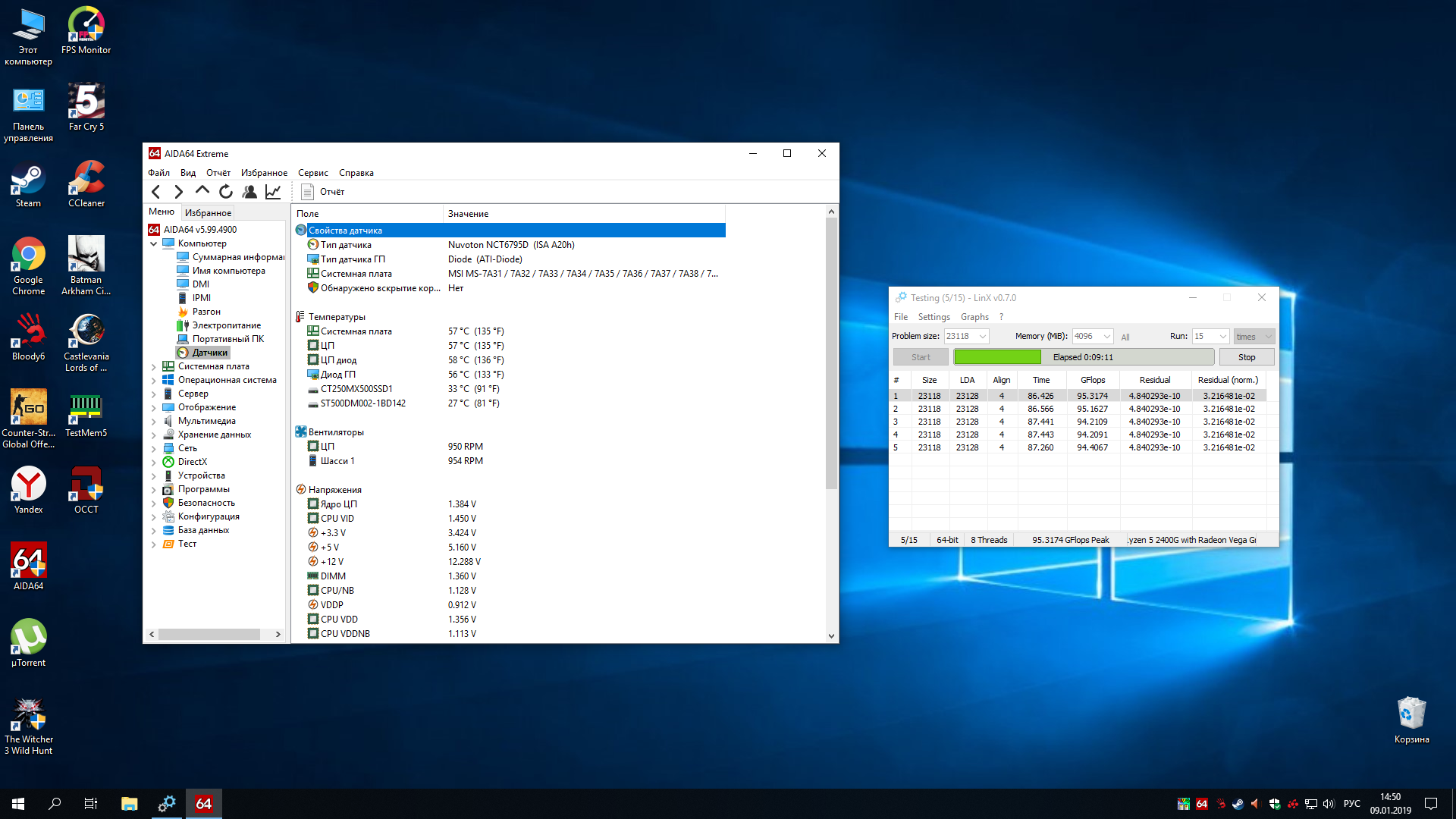

Регистрация: 06.12.2018
Добрый вечер.
Темы для обсуждения этой материнки не нашёл
Материнка: msi b350m pro vd h
Суть проблемы:
linX и должен так прогревать материнку?Страшно как то.Только 5 проходов, а уже 58
В инструкции к мамке написано не хранить в местах, превышающих 60 градусов.
Разгон только ОЗУ
поставил dram voltage 1.36 V
SoC Voltage 1.1250 V
����������.png [ 752.81 КБ | Просмотров: 1229 ]
Gigabyte b560m aorus pro + 10400f + crucial ballistix 3000cl15 red 2x8 (micron e die)
Регистрация: 02.10.2009
Откуда: Мск.Измайлово.
Фото: 3
SimoraA писал(а):
а уже 58
но 60 то не превышает.
Последний раз редактировалось krasnov77 09.01.2019 18:53, всего редактировалось 1 раз.
Регистрация: 20.11.2012
Откуда: Пермь
Фото: 35
SimoraA рукой то трогал? 60 градусов ага :lol:
что конкретно потрогать?
датчики врут что ли?
Откуда: Пермь
Фото: 35
SimoraA матплата это кусок текстолита большой. там греются цепи питания и чипсет. это не видеокарта, которая может целиком нагреться до 60. датчик твой показывает температуру чипсета или околосокетного пространства или еще хрен знает че там у амд они могут показывать.
волноваться не о чем?
в случае критических температур ПК выключиться?

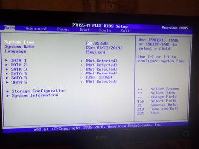

Регистрация: 13.01.2019
В BIOS на материнке нет меню AI TWEAKER(должен быть) хотя версия биос последняя 0405
RWGjYUIZq1Y.jpg [ 1.11 МБ | Просмотров: 1283 ]
Регистрация: 14.11.2007
Rakedig А в Advanced что?
