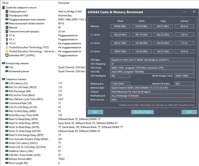

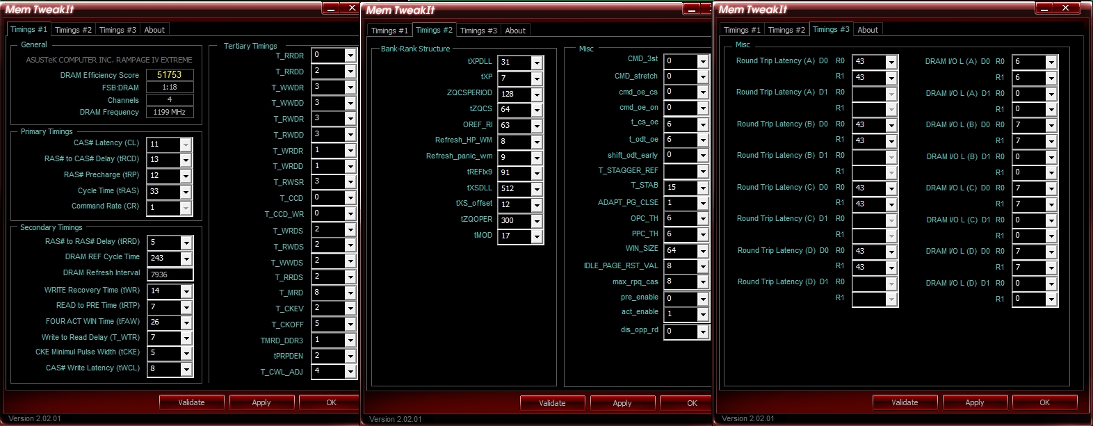

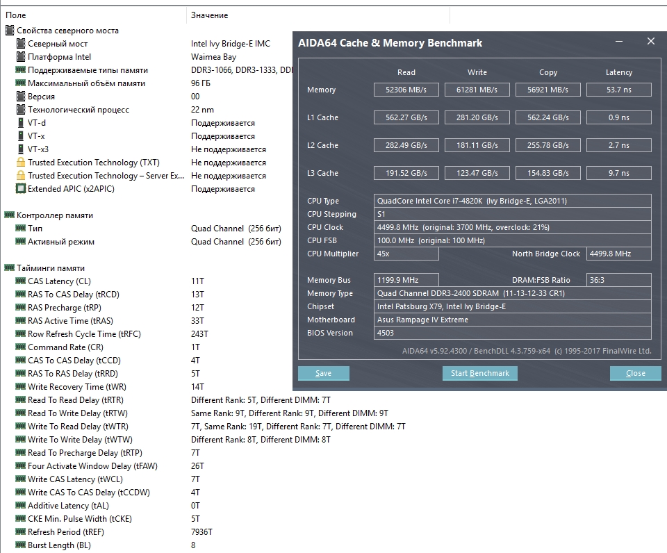

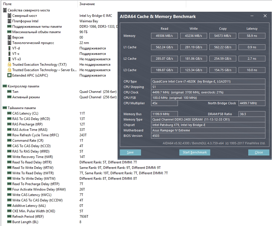

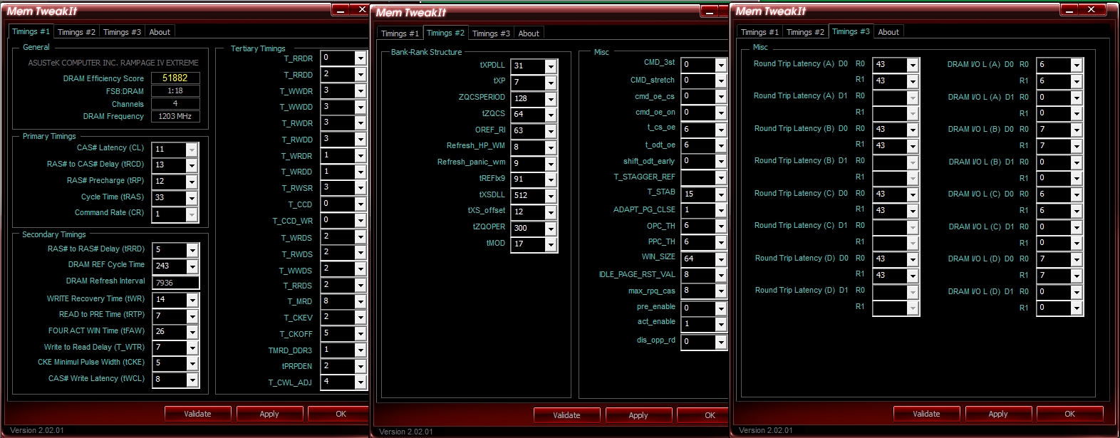

что эт за фигня? на букву X - господа!:)
1. загружаю дефолт, кнопкой сзади(у меня это 1866 по памяти)-> ставлю настройки памяти для 2133(вторичные беру от 1866)->перегружаюсь до винды 10(64bit) меряю скорость(ок)->перегруз->биос, ставлю настройки памяти для 2400(вторичные от 1866)->перегружаюсь до винды меряю скорость(ок ->она как на скрине №1) ->учтите, вся эта вереница действий не останавливала/гасила плату между 2133 и 2400 => Вырубаю комп.
2. Включаю->загружается(соотв мной ничего не менялось)=получаю нижнее итого(скрин №2)->огорчаюсь, больше я не увижу скрин №2, пока не повторю пункт 1 либо не поставлю 2133, сохраню - выключу комп и заново запущу установив в биосе с 2133 на 2400, если с медленного 2400 поставил на 2133 и тут же загрузился тоже будет провал по скоростям.
3. Если сразу 1866- >2400, тоже получаем скрин №2 с хреновой скоростью ибо плата сначала себя выключает->Запускает.
4. Где искать заразу, что такое чудит(память 32=4х8 Kingston HyperX Fury Red HX318C10FRK2/16)? Биос, обновил до последнего(4901) - результат тот же(может есть какой особенный биос для ARIVE?).
5. Не уж то, надо подключать Thaiphoon Burner и банально перешить плашки с 1866 на 2400.
6. Эту проблему, конечно решает переход на 125 шину+4=129, но не работает вроде как снижение вольтажа без нагрузки.
7. есть решение вышеописанной проблемы на 100 шине?
Комментарий к файлу: тайминги к Скрин №2 погоды не делают
2400_bad_timing.jpg [ 396.83 КБ | Просмотров: 3363 ]
Комментарий к файлу: тайминги к Скрин №1 погоды не делают
2400_norm_timing.jpg [ 403.95 КБ | Просмотров: 3363 ]
Комментарий к файлу: Скрин №1
2011_2400_4х8_cr1.jpg [ 387.16 КБ | Просмотров: 3373 ]
Комментарий к файлу: Скрин №2
2011_2400_4х8_cr1_low.jpg [ 381.32 КБ | Просмотров: 3373 ]
