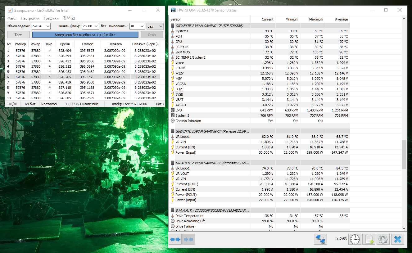

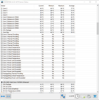

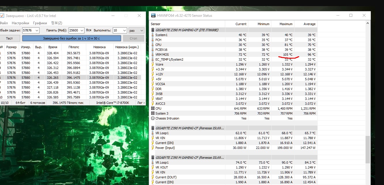

Всем привет. Ребята мать Gigabyte z390 M Gaming. i7-8700k
Добился таких результатов при разгоне:
48/46
Vcore - 1.37v
DVID - +0.000v
LLC - Medium
Под нагрузкой 1.248-1.284v в основном.
Когда ставишь в ручную Vcore он фиксируется, почитав тему, многие эксперты пишут, что нестрашно это.
Главное до 1.45v держаться. Насколько корректно это и можно сохранить настройки данные?

Регистрация: 07.07.2011
Фото: 60
Growth
Моё ИМХО- лучше выставить 1.295 и LLC Turbo. Если не айс- то добавлять по 0.005в. По мне- слишком большой разброс по вольтажу- не есть гуд...

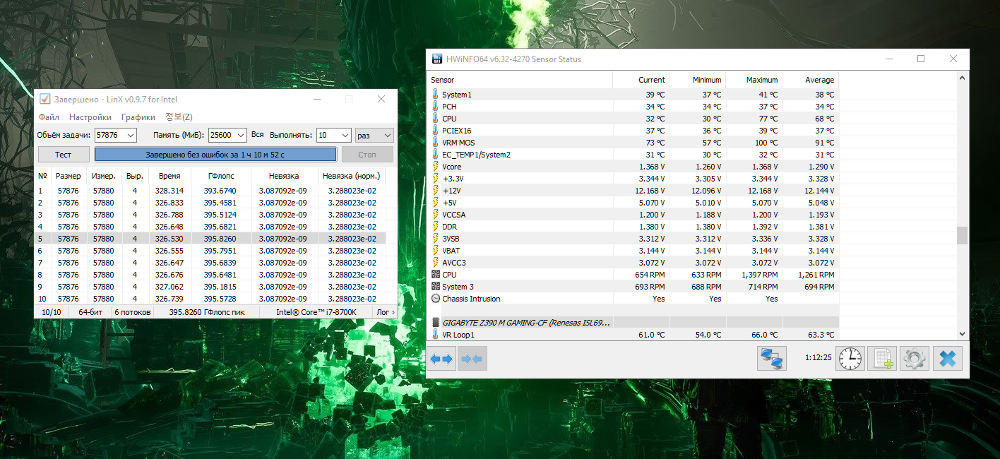

Регистрация: 07.10.2020
Откуда: Moscow
Mihass1978 писал(а):
Growth
Спасибо за ответ.
Вот такой результат на Vcore - 1.295v, LLC - Turbo.
LinX, Vcore
Screenshot_1.png [ 834.73 КБ | Просмотров: 1429 ]
t*C
Screenshot_2.png [ 78.76 КБ | Просмотров: 1429 ]
Регистрация: 10.06.2004
Откуда: Kaliningrad
Growth писал(а):
Спасибо за ответ.

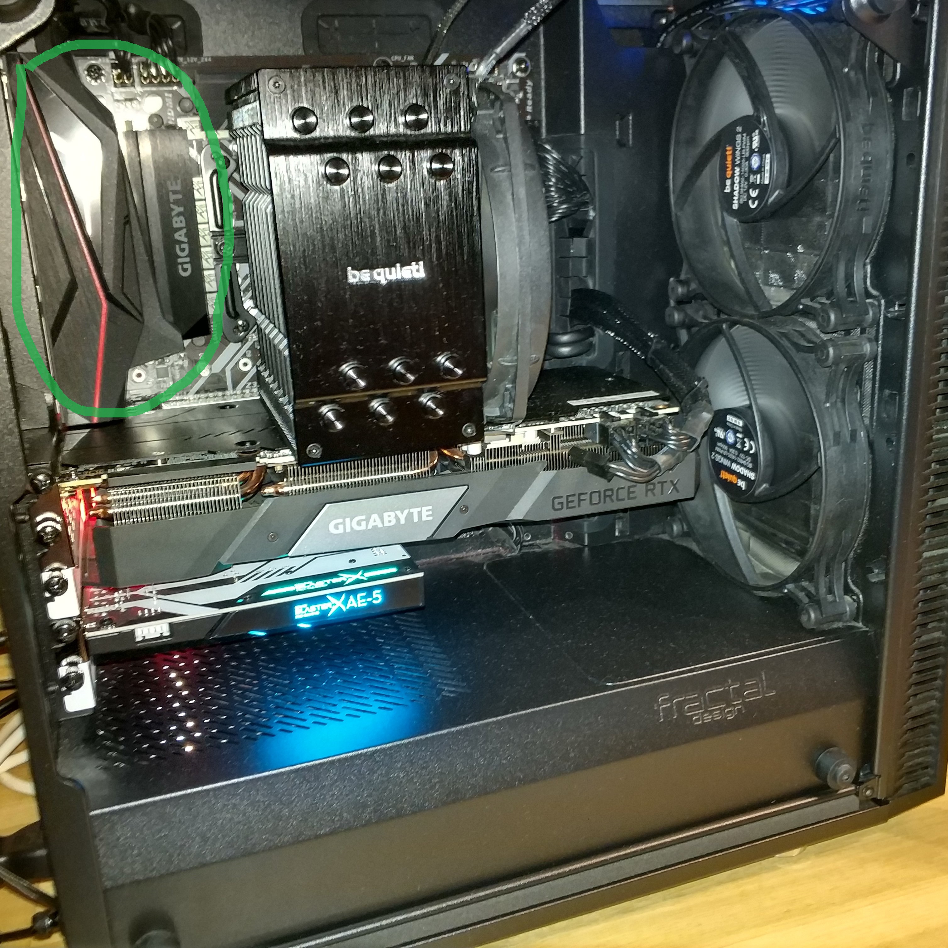

вот это очень плохо, нужен обдув зоны vrm
Screenshot_1.jpg [ 260.57 КБ | Просмотров: 1394 ]

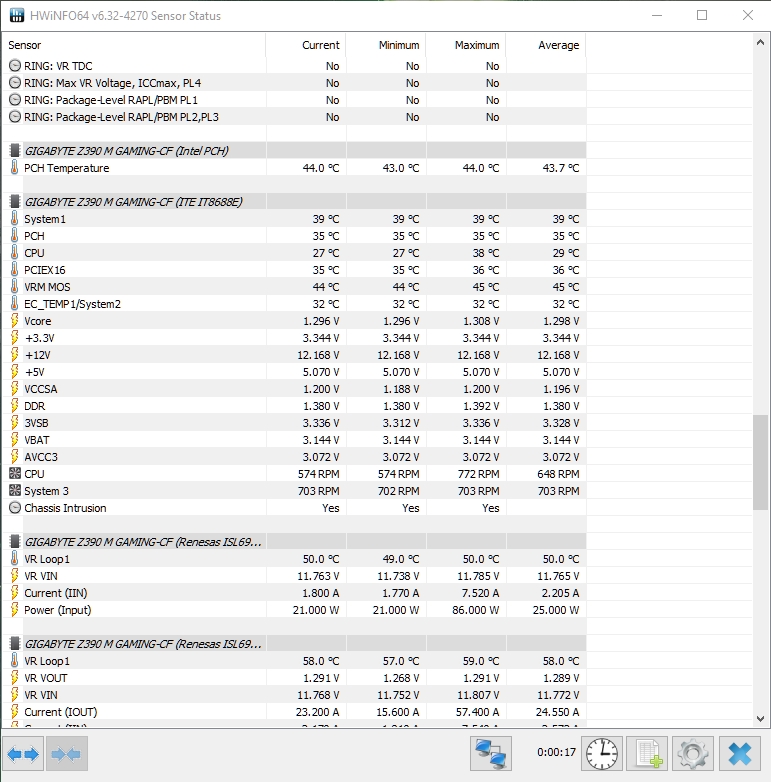

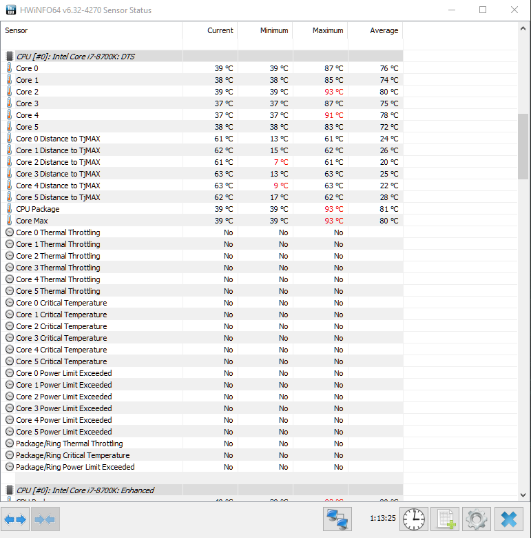

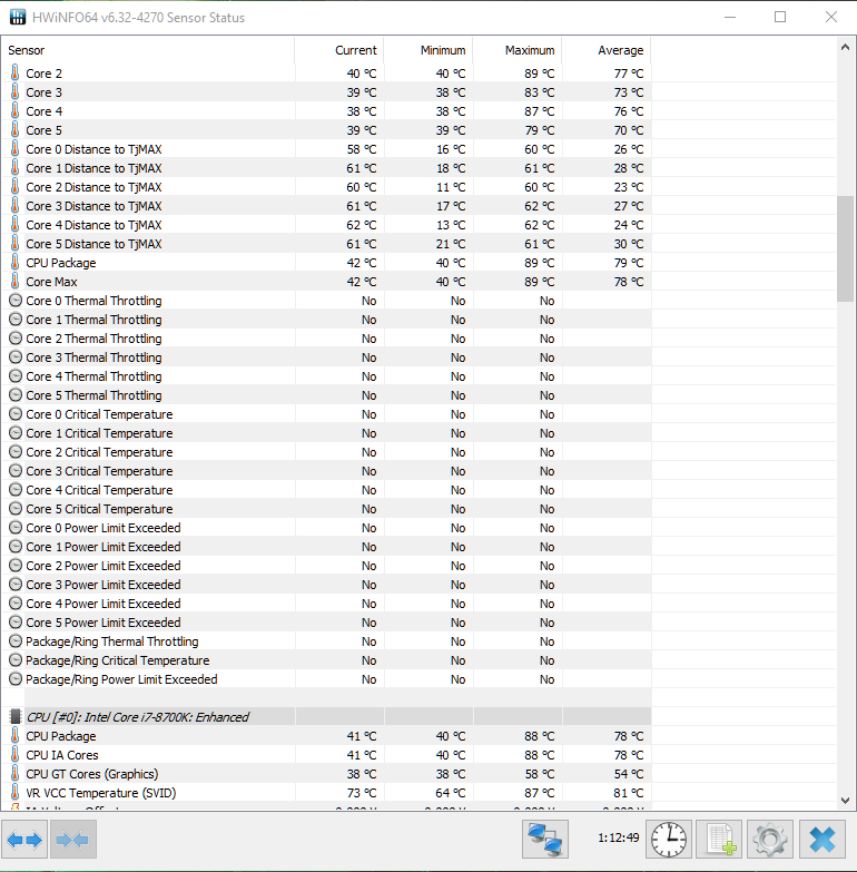

Откуда: Moscow
Бaton писал(а):
Growth если играть в linx, то llc=turbo - зло, т.к. чтобы удержать напряжение при резком набросе нагрузки его (напряжение) надо задавать больше, и дальше повышенная нагрузка держится при большем напряжении чем могло бы быть.
Тут палка о двух концах, если сравнивать medium и turbo:
medium - в простое напряжение выше - температура выше, под нагрузкой напряжение ниже - температура ниже,
turbo - в простое напряжение ниже - температура ниже, под нагрузкой напряжение выше - температура выше.
Но есть и другой вариант: medium и разгон через offset как это сделал я :)
Тогда в простое напряжение и температура ещё ниже, а под нагрузкой как при fix и medium.
Правда в простое разница температур и потребляемой мощности ускользающе малы.
HWInfo сейчас на LLC = Turbo, Vcore = 1.3v
HWInfo.jpg [ 339.79 КБ | Просмотров: 1375 ]
Для меня наиболее понятные за время тестов режимы LLC это Medium, High, Turbo.
Medium хорошо занижает вольтаж, но мне приходится 1.37 Vcore ставить и тогда под нагрузкой до 1.260-1.284 снижается.
Это все при DVID = +0.000.
Если ставить что-то Normal, Auto, вольтаж мать завышает сильно, подобрать значения тяжело очень.
Но в простое сбрасывает вольтаж до 0.6-0.7, если Vcore = Normal сделать.
А вы как сделали при Medium? Vcore = Normal, DVID = +0.100, к примеру или Vcore = 1.250 c таким же DVID?
Фото: 60
Бaton писал(а):
то llc=turbo - зло
Привет, как всегда, сколько систем, столько и не состыковок... У меня наоборот... В простое на турбо завышено- при нагрузке просадка. Но сильно ниже, чем на медиуме... Я экспериментировал много- на моей системе только так... Так что всё индивидуально (вплоть до разных БИОС (и настройки оного) и т.д. и т.п.).
Как пример- 4,7 ядра, Ринг 4,5- напруга 1.295. LLC-Turbo. В итоге- простой 1.274, линкс- проседает вплоть до 1.254. А завышает у меня только на Экстриме...
