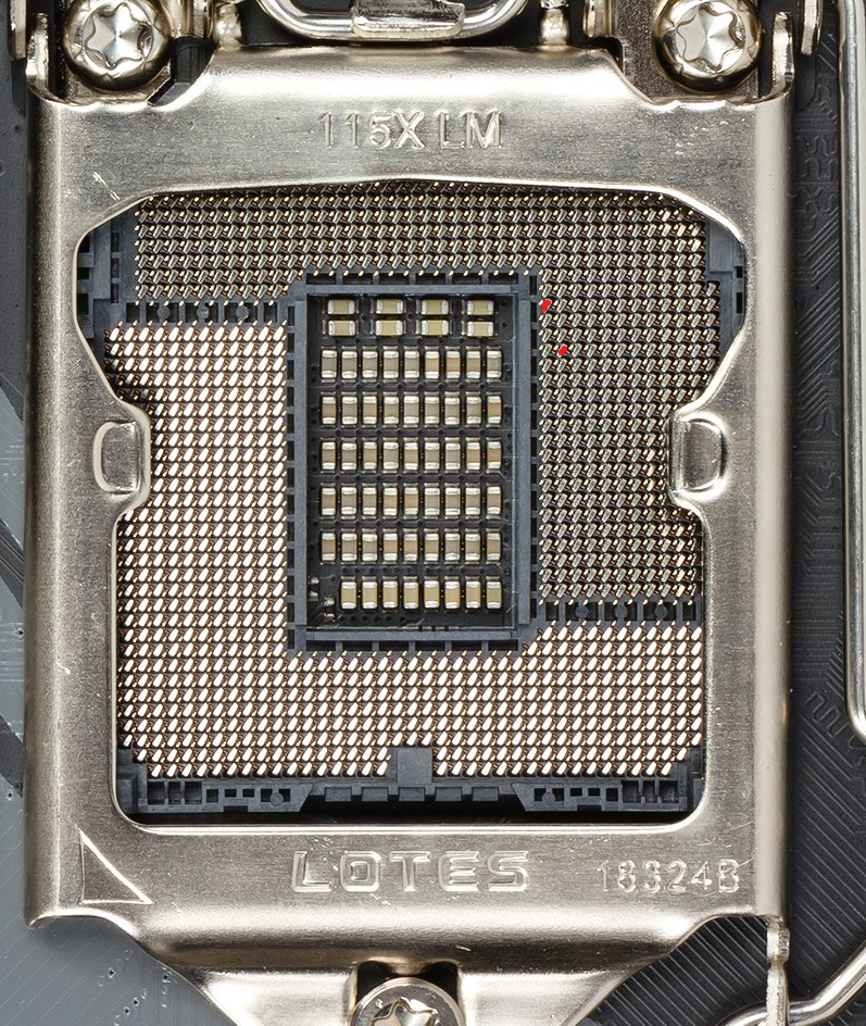

3.2 Пинмод для U0/P0/R0
Рекомендации:
Для процессоров ревизии B0 пинмод не требуется.
Фактически, закорачивать контакты (#SKTOCC и GND) нужно в сокете, чтобы материнская плата получила сигнал о наличии процессора и включилась.
Простейший способ сделать перемычку - наклеить маленькую полоску пищевой фольги на двусторонний скотч. Подойдут и металлизированный скотч, токопроводящий клей, маркер, лак. В качестве временного решения сгодится мягкий карандаш (возможно, придется подбирать подходящий); начертите им дорожку между нужными контактами.
Крайне важно следить, чтобы перемычка не съехала при закрытии рамки сокета и не задела лишние контакты!
Для изоляции лучше применять каптоновый скотч или акриловый лак. Изолента не хуже по характеристикам, но менее удобна в использовании.
Ни в коем случае не используйте для изоляции лак для ногтей!
Желтым цветом обозначены контакты, которые также имеют различное назначение в сокетах 1151v1 и 1151v2, но пока не найдено плат, для которых нужна их обязательная изоляция.
Перед установкой процессора обязательно протрите все неизолированные контакты спиртом.
Последствия кривого пинмода:
Если плате нужна закорачивающая перемычка (см. картинку), то без нее она просто не включится.
Если перемычка зацепит соседние контакты, это помешает запуску системы. В редких случаях возможны повреждения iGPU или DDR.
Все платы, кроме Gigabyte: если не изолировать указанные на картинке контакты (или изоляция с них сползет), то соответствующие пины в сокете просто сгорят, как предохранитель. Работоспособность системы не пострадает.
Gigabyte: если не изолировать бОльшую зону контактов, отмеченных красным, то у платы сгорит одна из фаз питания процессора, а контакты останутся целы. Если изоляция есть, но частично сползет, то соответствующие пины в сокете сгорят, как предохранитель. Работоспособность системы в обоих случаях не пострадает.
Дополнительно:
Выполненная в соответствии с картинкой изоляция контактов гарантирует, что ничего не сгорит и железо не потеряет товарный вид. Однако, иногда изоляции может потребоваться меньше или не потребоваться вовсе. Чтобы это определить, проверьте отсутствие КЗ на землю для каждого отмеченного для вашей платы контакта в сокете. Пины, «звонящиеся» на землю, изолировать нужно.
Замыкание контактов на процессоре можно заменить перемычкой на материнской плате, однако для каждой модели придется искать расположение нужных контактов индивидуально. Пример замыкания на мат.плате находится в пункте 8.1 "Статьи пользователей, решения проблем, подборка информации по платам"
Все указанные для изоляции контакты можно удалить из сокета физически — при этом сохранится работоспособность всех поколений процессоров.

правильно я насчитал? откусывать 3-ю и 6-ю ногу? вообще для 100% попадания подумал что можно сделать так: намазать (капля) на проце, поставить в разъем и на нужных ногах останется метка. как вам идея? вот только маркер не могу придумать, кроме зубной пасты на ум больше ни чего не приходит
Статус: Не в сети Регистрация: 19.03.2004 Откуда: Томск Фото: 1
nucl3arlion писал(а):
а просто изолентой контакты закрыть на процессоре? Зачем кусать и портить сокет?
каждый дро**т так как хочет. изоляция и сползти может и сжечь блок питания, ноги, мосфеты и т.д. тем более ити ноги и в скайликах вроде не задействованы. зачем тогда и перемычки на плате делают, по твоей логике коротнуть и карандашом вед можно.
