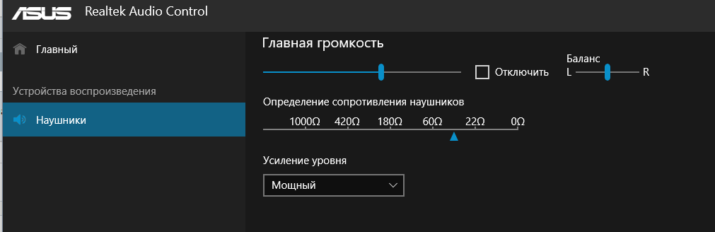

HotGuy писал(а):
Потом в realtek audio console выставил уровень усиления в "мощный" - и стало нормально.
Не могу найти этот пунк в realtek audio console. Подскажи где он?

ego0550 писал(а):
это не уровень усиления, а банально - эквалайзер по частотам
BY_Pashka писал(а):
из "мощного" только настройка в эквалайзере.. И все..
Снимок.PNG [ 15.74 КБ | Просмотров: 3139 ]
без эквалайзера, только выбор уровня усиления

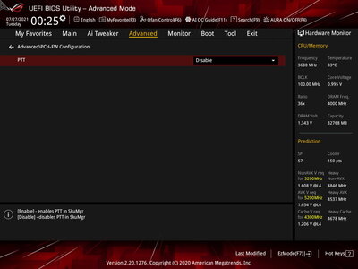

"1. Support WIN 11 installed or upgraded
Для инсталляции Win11, по умолчанию, наверное, включили fTPM. :lol:
В предыдущих версиях биос, обозвали PTT, видимо не все в теме:
210727002557.jpg [ 117.37 КБ | Просмотров: 2627 ]
Регистрация: 04.11.2017
