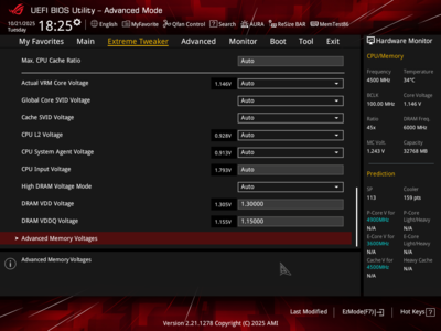

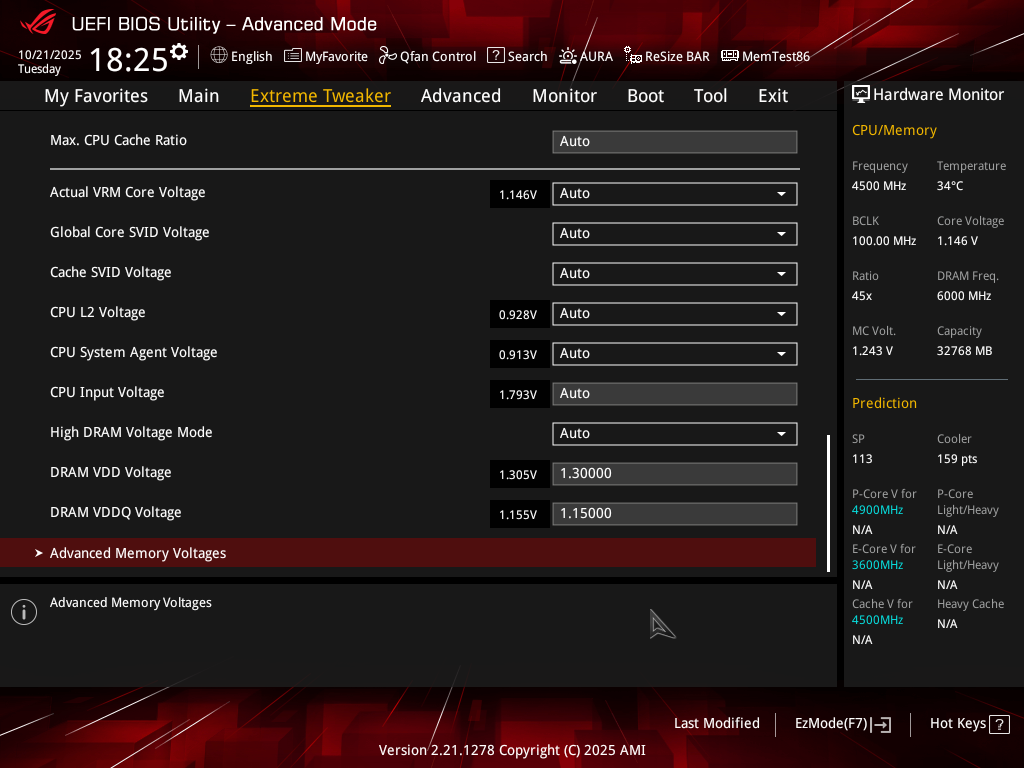

technikuswd Видел такой параметр, даже в обзорах своей доски apex z690 как Ai Tweaker который показывает удачность экземпляра проца, но у меня его почему-то нет, этот пункт должен быть внизу в разделе экстрим твикер около адвансет мемору волтажес, похоже с последней версией биоса эту фичу убрали, у меня биос 25 года.

У меня режимы кроме best case scenario и intel fail safe в разы режет попугаи в синьке, вместо 20+ получаю 10-
