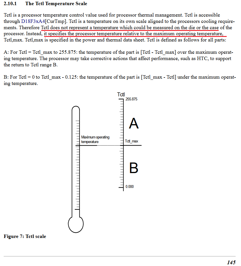

Регистрация: 11.02.2005
Откуда: www.nvworld.ru
ZimogoretS писал(а):
Но вычисляется Tdie из Tctl.
Именно.
Что об этом пишет автор HWiNFO
А вот что пишет сама АМД:
TCTL temperature scale.png [ 43.75 КБ | Просмотров: 806 ]
это для стимроллеров, свежее не нашел.
В общем, в прикладных целях можно сказать, что вычисленные показания tdie представляют усредненную температуру кристалла.
