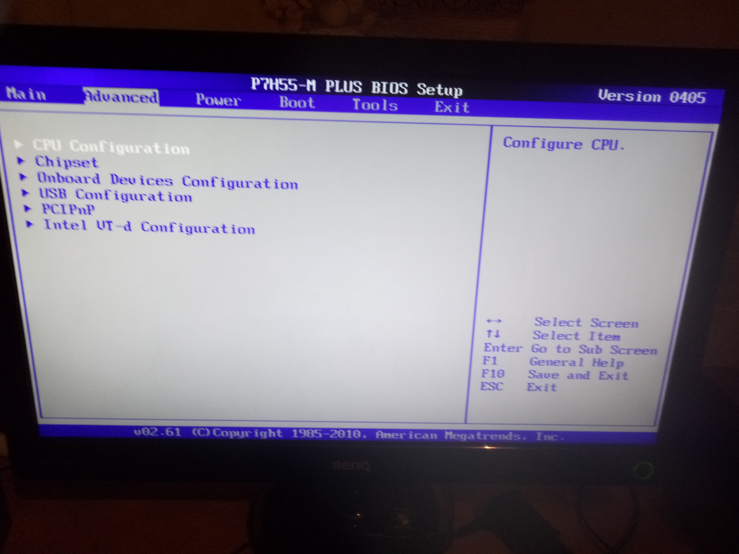

chesheer писал(а):
Rakedig А в Advanced что?
дело не в том что есть в Advanced ,а то чего нет понимаешь, во всех материнках p7h55-m серии есть ai tweaker и здесь должен быть.Но его почему то нет
CE0_KIWY96g.jpg [ 1009.95 КБ | Просмотров: 1529 ]

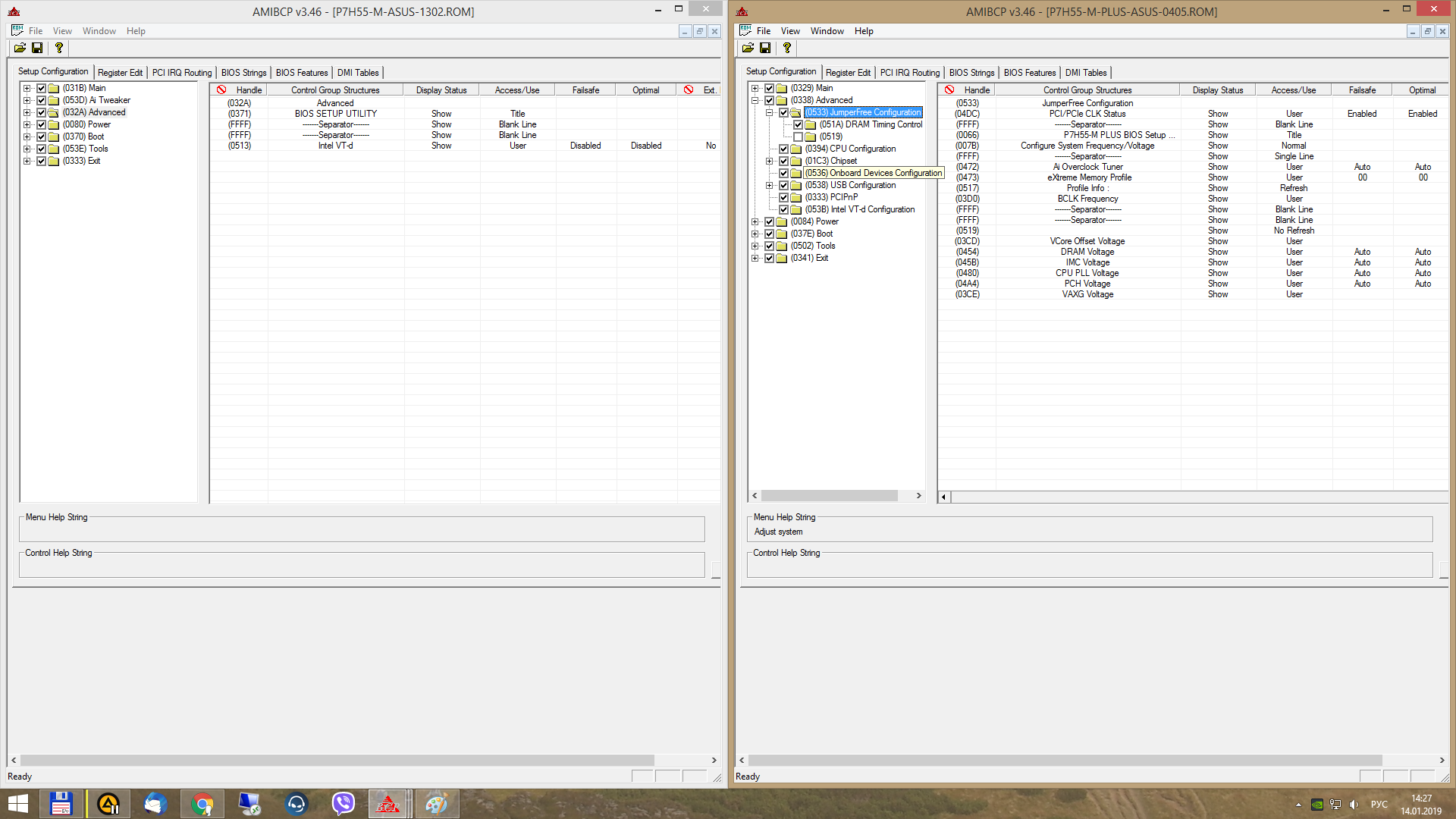

Регистрация: 12.01.2005
Rakedig
Сравнил последние версии БИОСа ASUS-P7H55-M и вашей ASUS-P7H55-M Plus.
Закладки Ai Tweaker на вашей плате нет:
Попробуйте скачать Amibcp вот нужная версия http://www.madmodmax.ru/fld.php?f=files ... CP_346.zip и самостоятельно проверить какие опции у вас есть, а какие скрыты, обратите внимание на JumperFree configuration, если она не доступна, то ее можно разблокировать.
Безымянный.png [ 246.3 КБ | Просмотров: 1484 ]
Солдатушки-ребятушки, нашему царю показали фигу. Умрём все до последнего!
Регистрация: 13.01.2019
Сделал всё как ты сказал.В программе JumperFree configuration активирован а в биосе его нет
