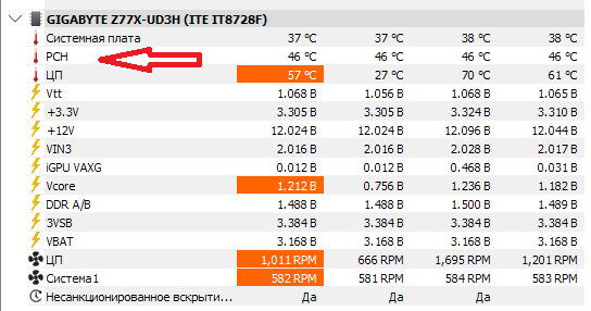

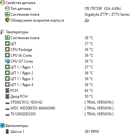

На Z77X-UD3H где смотреть температуру моста ? Через HWMonitor и HWinfo показывает следующее при нагрузке:
В HWMonitor меняется параметр TMPIN2. Это параметр температуры чипа ?
В HWinfo параметр PCH и системная плата не меняется. Почему ?

Я на Аиду64 смотрю. В датчиках HWMonitor сам чёрт ногу сломит.

mol61 писал(а):
Я на Аиду64 смотрю.
Проверил с нагрузкой и без. Одинаково показывает. Нагрузка linX.
Комментарий к файлу: Без нагрузки
Так это нагрузка на проц, а не на мост.
Регистрация: 06.06.2006
PCH это не мост ? А что это ?
