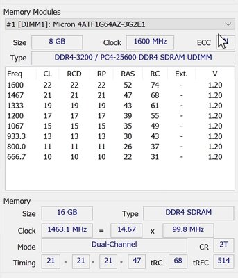

Ещё меня интересует эта память, вообще шлак? Поиграться хватит? Я так понимаю её гнать не вариант?
Screenshot_20210912-155936_AnyDesk.jpg [ 244.97 КБ | Просмотров: 1558 ]

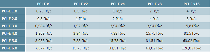

Вот такой nvme имеется, он получается pci-e x4, а эта плата не поддерживает х4, получается не подойдёт?

Да, там 2 таких слота: M.2 M-Key PCI-E 3.0 x4
d1e писал(а):
pm9a1 nvme samsung 1024gb
Он не просто х4, а PCI-E 4.0 х4, он будет работать но с ограничением пропускной способности PCI-E 3.0 x4
Версии PCIe совместимы друг с другом в обоих направлениях.
