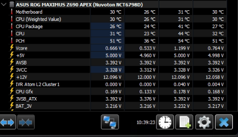

Apex Z690 - понизил вольтаж pch до минимума, отключил все свисто-перделки включая ауру и сата, стоит 2 нвмешника только, выше 60 на pch редко наблюдаю в районе 52-56 не в играх, в основном 65 максимум во время игр потому что видяха не из холодных и буквально лежит на радике pch. А так ничего не трогал не менял термух, купил уже бу с рук доску.
Безымянный.png [ 71.55 КБ | Просмотров: 2373 ]

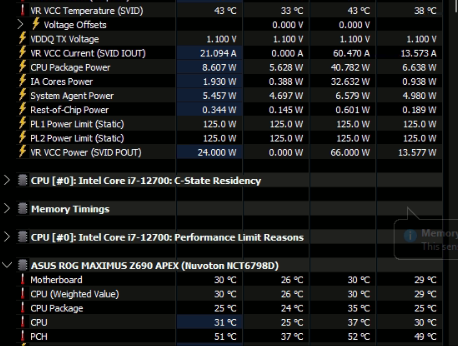

та же петрушка, врм зачастую горячее проца, особенно без нагрузок - проц градусов 30 а врмос 45-55, но выше 65 не видел в стресс-тестах на проц, но и проц то у меня 125вт зажат, с учетом того что доски у нас короли врм апекс - 24 полные фазы по 105а каждая на проц, теплотрубка на радиаторах то выходит как-то не комильфо, особенно с учетом что прошлая куцая доска b760 от мсай с 12ю сдвоенными фазами (по сути 6) по 65а каждая и куда более куцым радиатором в пассиве не выше 45 была, в стрессах выше 55 не видел, на том же проце 125вт. Возможно это и норма для столь мощной врм, и настоящая разница будет видна лишь при настоящих нагрузках 300+ вт на апексе будет что-то не выше 70 а на мсай b760 при этом далеко за сотку если не прогар. Смотрел обзор на апексе терморезинки под радиками врм должны быть, допускаю что устали.
12700.png [ 104.33 КБ | Просмотров: 2222 ]
