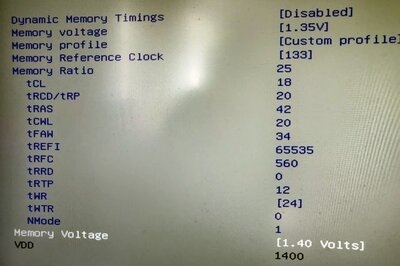

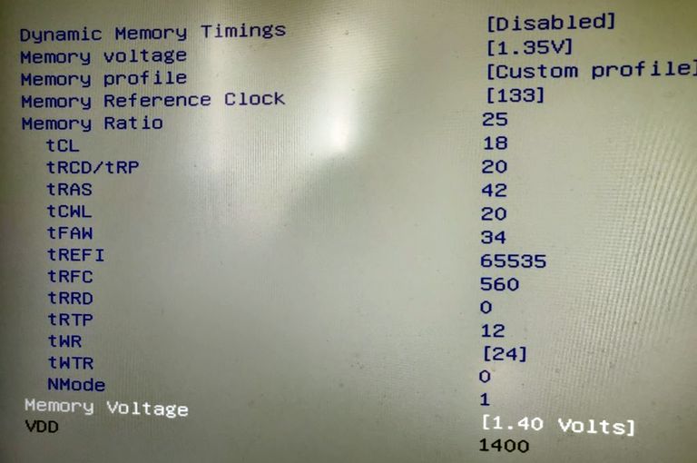

andron_х79 писал(а):
И, да, если вы разбираетесь в таймингах - посмотрите, пожалуйста, мои тайминги памяти по Аиде и подскажите, какие лучше на 3600 сделать
аида показывает профили, зашитые в SPD, а текущие настройки надо биосе смотреть или в аиде на вкладке чипсет.
У меня сейчас обычные тайминги, я их снизил, так как пытался определить виновника спонтанных вылетов в играх
увеличил только tREFI до 65535 и снизил tRFC до 560. (На 3600 у меня работает на этих же таймингах).
Сделайте также и повторите тест скорости и стабильности в testmem, только для вашей памяти tRFC вроде можно снизить до 360 примерно, а может и меньше(подбирается, пока система не перестанет запускаться)

Уменьшил tRFC до 460 . В Аиде так получается на 3200 и проц на 4700:
. По записанному профилю на 3200 - уменяв играх ничего не вылетает. На 3600 - спонтанно, может и было что, а может - от видюхи, НВИДИА

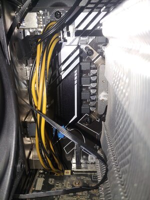

Когда я покупал эту плату, на странице товара было указано что есть проблемы совместимости с китайскими платами m/laptop (3060m например). Кто-нибудь тестировал реальную совместимость, может другой биос решает проблему, или китайцы перестраховываются?
Кстати, я нашел идеальное решение по охлаждению этой погремушки, установка напрямую на кристалл cnps10x - подходит идеально, только болты нужно подобрать, подходят болты для крепления мат платы в корпус, такие с мелкой резьбой, но обычную термопасту выдавливает, шинетсу тоже выдавливает и хонивел выдавливает, а вот лаирд держится, лучший термоинтерфейс для этой задачи.

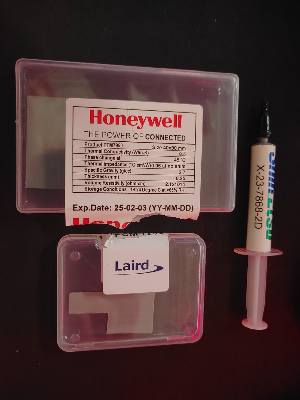

Они же разные . Разной толщины , разной теплопроводности.Термопрокладка Laird 0,5 мм 5W/m*k, Laird Tflex HD90000x1mm (7.5W/m*k) Я себе купил Zezzio Heat Dissipation Thermal Pad 12.8 W/mK x0.5 мм, но так и не поставил, на жидкий металл крышку посадил.
Huananzhi X99-TF • E5-3.2/S1 • Erying HM570 PRO I9-11980hk(ES) • DDR4 16GBx2 G.Skill Aegis 3600 • NVIDIA RTX 3060 • Thermaltake 750W • Aigo AC SE 240
Регистрация: 20.12.2006
Laird TPCM7250 это 0.25, мне кажется, что-то толще не особо есть смысл использовать. Изначально я тоже на ЖМ крышку посадил и под водой всё это работало, но воздух без ЖМ кажется мне более практичным.

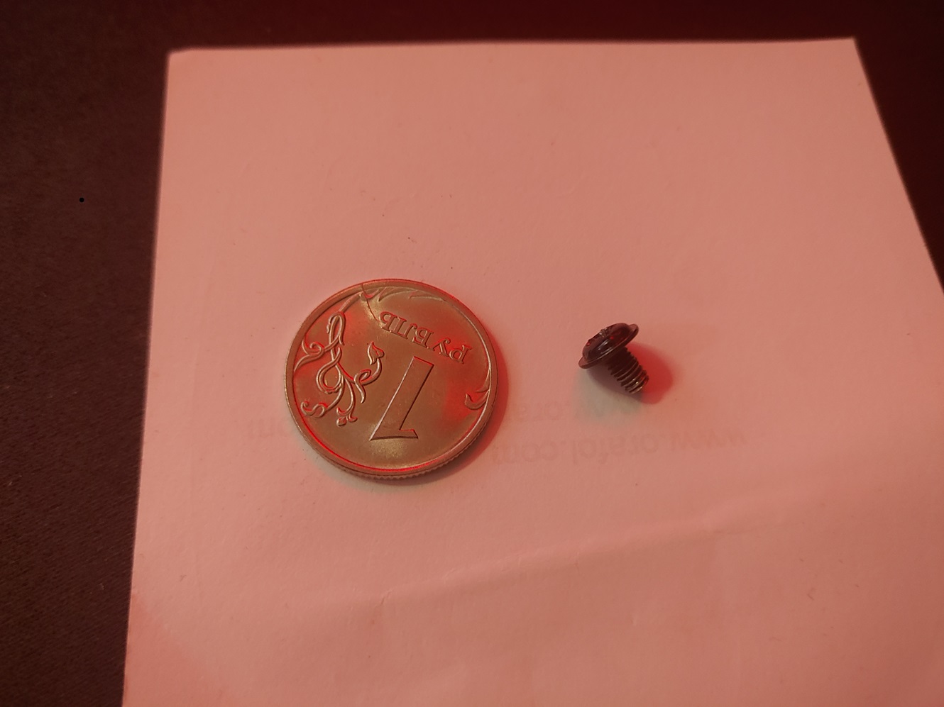

Это интересно у вас получается. Я тоже у себя жидкий металл и водянку использую. Очень хорошо работает, пока работает водянка. Первоначально я использовал китайские кулера ТОП-ФЛОУ с мощностью рассеивания до 150 Вт на МХ-4. Работало нормально, но при разгоне, при прогонах в тестах - процессор моментально нагревавался и тротлил. Соответственно - особого смысла для использования этой материнки у меня не было. У меня и сейчас есть полностью комплектные материнки на х79 сокете с процессором с разблокированным множителем, работающем на 4100-4200, есть на х99 с многопоточным процессором под андервольтингом. Я опасался использовать жидкий металл, думал сначала на термоинтерфейс попробовать, приобрел Zezzio Heat Dissipation Thermal Pad 12.8 W/mK x0.5 мм. Вот такую :
Потом попытался померять там что-то, почитал в инете чего-то - показалось, что толстую прокладку взял, по вашему получается - надо на 0.25мм брать. Мне интересно(это мой личный интерес, вас ни к чему не обязывающий) , если у вас система работает на воздушном охлаждении и на прокладке - пожалуйста, выложите скрины с работы вашей системы в тесте того-же Тротл-Стоп (ThrottleStop) Возможно, это будет полезным тем, кто приобрел нашу материнку и не имеет возможности использовать жидкий металл и водяное охлаждение, или опасается. :writer:

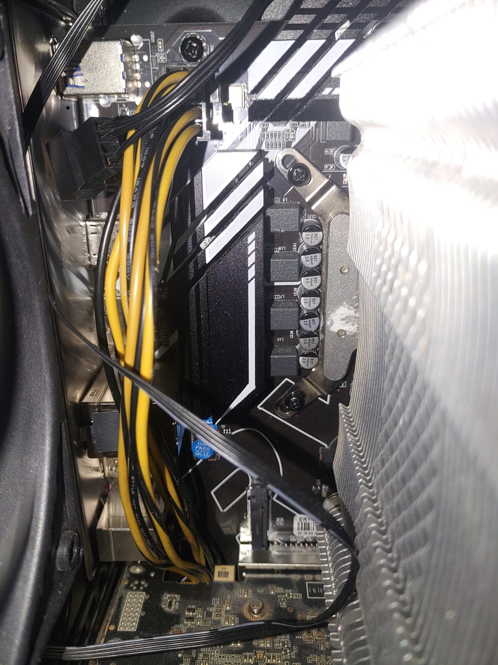

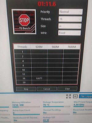

я тоже думаю что это будет полезно. Не знал про тест тротлстоп, но скачал, запустил, или я что-то не так делаю, или он слабенький, даже cinebench r23 лучше греет, около 85 градусов, а тут 75-76 и потребление низкое. Но в целом пока что любые тесты и стресс тесты на 4.3 система проходит без проблем. Laird TCPL7250 это не совсем термопрокладка, это термоинтерфейс с технологией фазового перехода, я с тех пор как открыл этот класс термоинтерфейсов другими и не пользуюсь, потому что... а зачем. Я прикрепил картинки со всей нужной инфой, лаирд - отрезается примерно четвертинка от фасовки 2х4см, это с большим запасом, я потом ещё обрезал слегка лишнее, но это не обязательно. Zalman CNPS10X Performa/+ встает без напильника, только высокие плашки немного мешают установке вертушки, но это не критично(у меня так, просто прилепил вертушку чуть выше, как получилось, всё отлично работает) для крепления понадобятся болтики как на скрине, это болтики комплектные от корпусов для установки накопителей и подобного в корпус, с мелкой резьбой (бывают с крупной точно такие же, не подойдут) я вкручиваю до упора, прижим сильный, зато равномерный, кристалл, вроде, не лопается, но помните, что всё что вы делаете, делаете на свой страх и риск.
PS вопрос про совместимость с 3060m всё ещё актуален.
