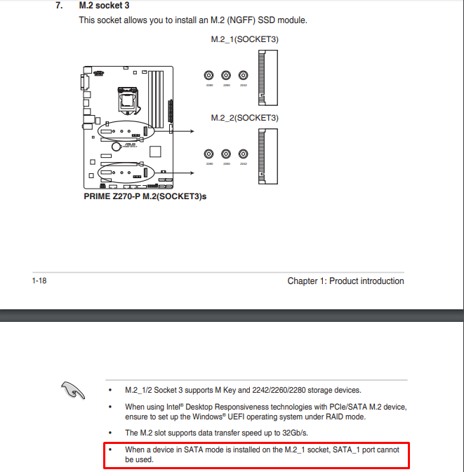

Регистрация: 29.01.2006
имеется PRIME z270-p, задействованы все 4 sata,
если я поставлю в слот м.2 ssd sata или ssd NVMe часть портов sata отключится или нет ?
https://dlcdnets.asus.com/pub/ASUS/mb/LGA1151/PRIME_Z270-P/E12008_PRIME_Z270-P_UM_web_only_20170712.pdf
6600k(boost 100x45/cache 44)скальп|Prime Z270-A|BL2K8G32C16U4B/8x2@3600/15-19-19-38/1.35v|msi gtx 1060 6g oc|BenQ GW2760HS|MZ-V6E250BW(win7x64)
Регистрация: 20.01.2016
caligula73 многим лень читать мануалы или хотя бы обзоры поискать, эх...
Цитата:
Слот M.2 Socket 3 («M.2_1») делит пропускную способность с одним из портов SATA 6 Гбит/с («SATA_1») при установке SATA M.2-накопителя.
Screenshot_1.png [ 68.49 КБ | Просмотров: 8940 ]
M8H/SRFD0 i9-9980HK/Noctua NH-D15S/4×8Gb Samsung B-die/Colorful RTX 3070 Ultra OC LHR-V/Phanteks P400(A/S)/Super Flower Leadex Silver 750W
MexicanHead с M.2 SATA понятно - делит, а при установки M.2 NVMe будет делить ?
Последний раз редактировалось caligula73 07.07.2020 13:55, всего редактировалось 1 раз.
caligula73 нет.
