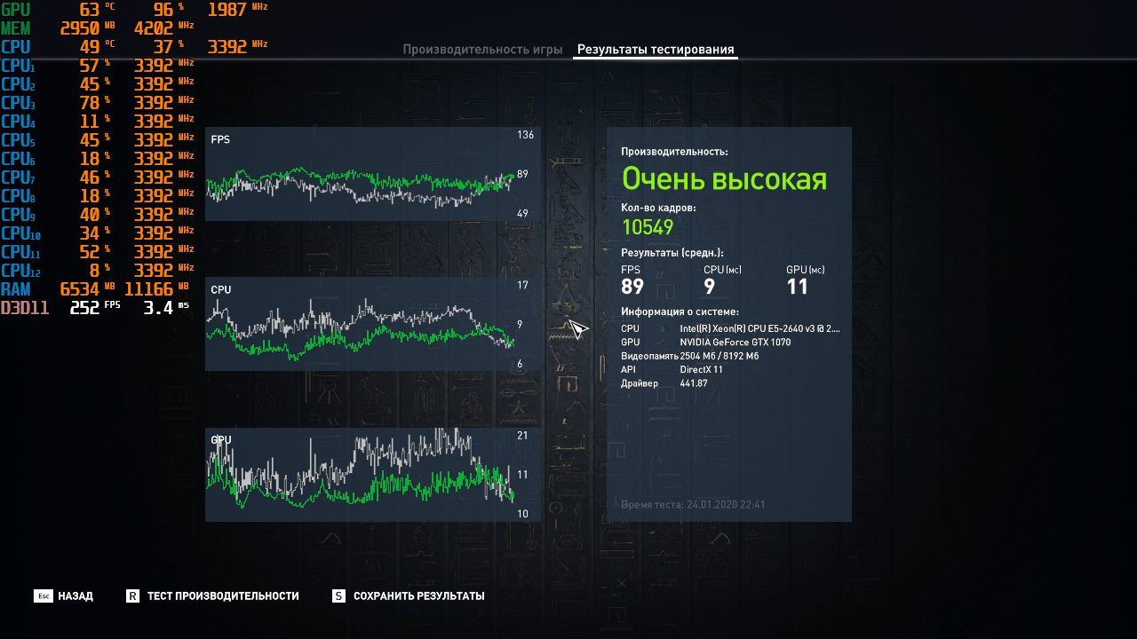

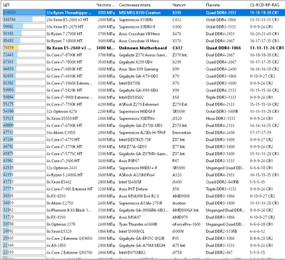

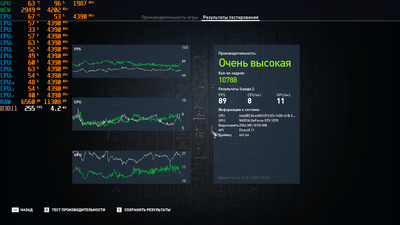

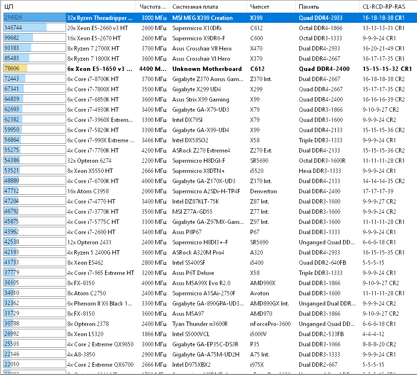

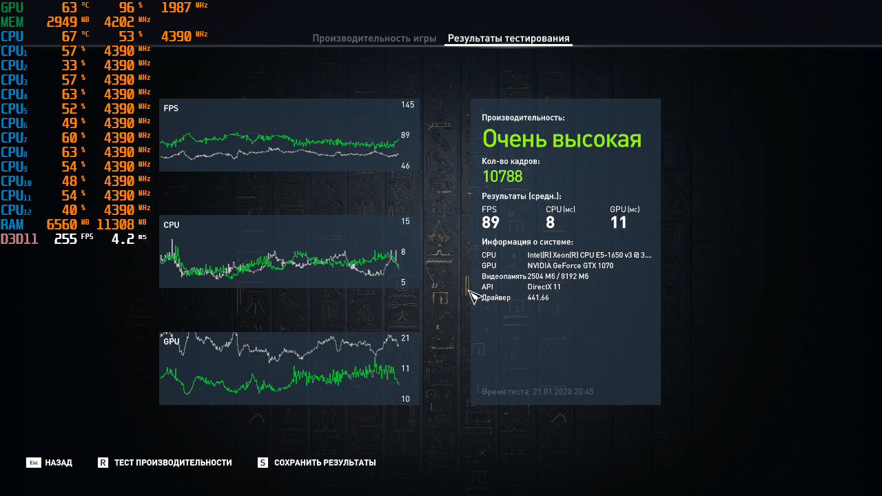

Регистрация: 09.08.2010
Погонял 1650v3 в разгоне (4,5 Ггц при напряжении 1,25 и кольцо 35 при напряжении 1,25) и 2640v3 с блокировкой ТБ. Был не приятно удивлен. 1650v3 не особо превзошел 2640v3 (причем последний холоднее почти на 20 C) Да и вообще, самое слабое звено в системе (помимо прокладки между стулом и клавиатурой) оказалась GTX 1070.
Подозреваю, что при адекватной настройке тех же таймингов результат улучшится, но пока оставил 2640 в системе.
Aida CPU Queen + Assassin 720p
Вот и я высказал аналогичное мнение, все упирается в 1070gtx, кстати на каком биосе был разгон на стоковом?
У меня 4500 берет не стабильно, надо повышать до 1.273v и все равно могут быть вылеты из игр на рабочий стол, а вот 4400 легко берет на 1.236 по идеи если ему так мало надо напряжения для 4400, то почему же для 4500 надо уже так много, это для меня загадка. :?:
I'll be back
Да, на стоке. Тупо уперся в систему охлаждения по температуре. С простеньким AARDWOLF GH-V120 в стресс-тестах выше 70 поднималась.
С тем же 2640v3 до 50-52 теперь.
