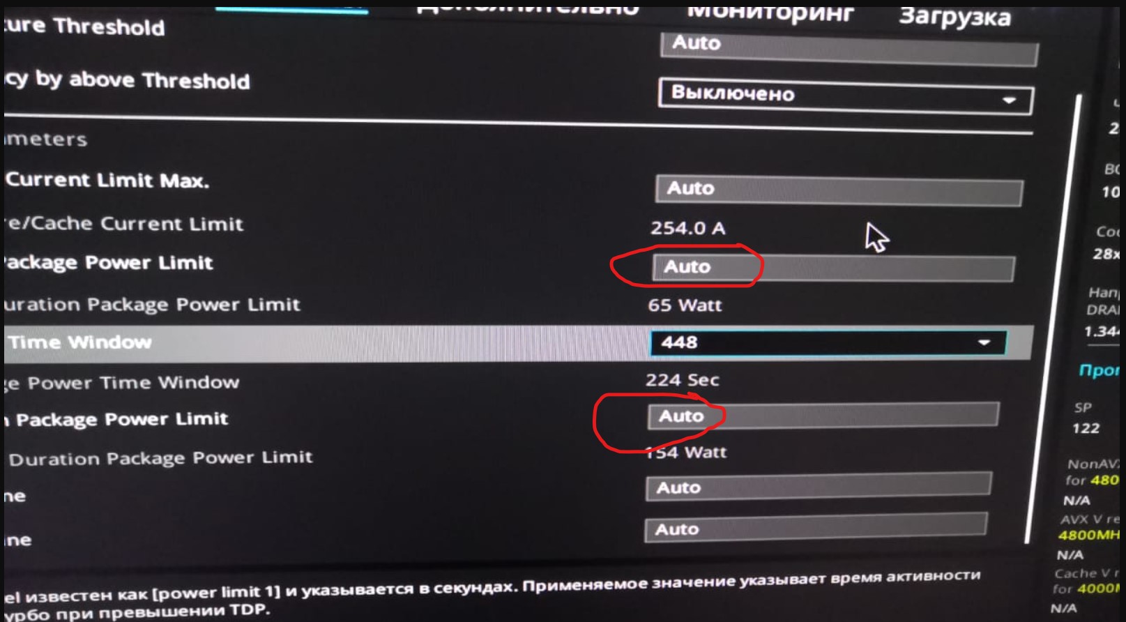

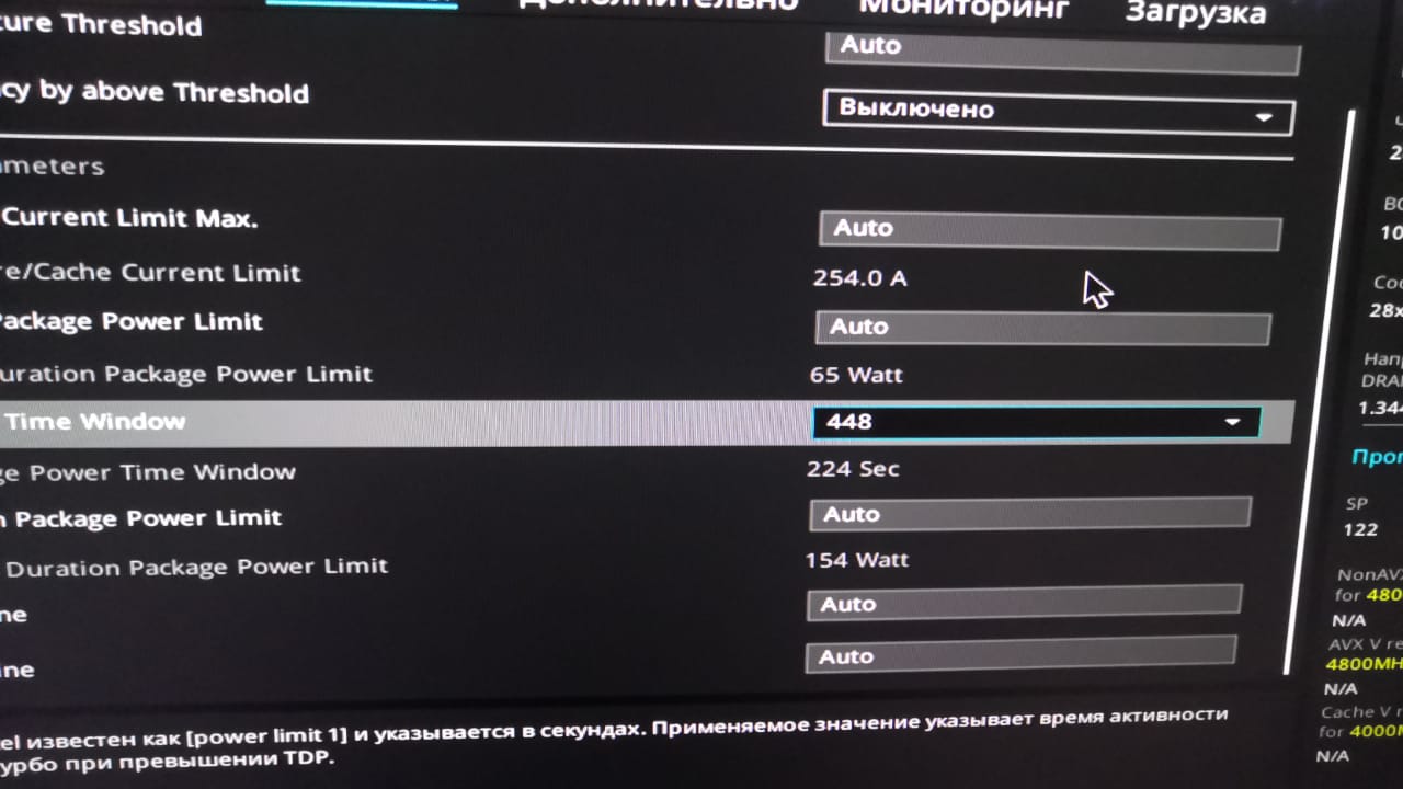

Всех приветствую! Что надо включить или выключить, чтобы паверлимиты можно было менять вручную? Надписи Auto не активны. Материнка Prime Z590-A. Проц 11600, только кратковременно работает на 4300, потом скидывает частоту на 3300, чтобы удержать в 65w. Кулер там жирный, температуры низкие.

Регистрация: 31.12.2010
Fincher
Вот это тебе нужно изменить, хотя бы первое значение
Снимок экрана 2021-09-01 191416.jpg [ 176.22 КБ | Просмотров: 686 ]
Если не меняется, то значит ограничение асуса для для залоченных процессоров видимо. На Z490 такого ограничения я не встречал.
Регистрация: 23.06.2006
Откуда: Краснодар
Ну я знаю что это, но говорят не даёт изменить. На tuf z490 тоже небыло такой фигни, вот не могу понять, вроде жирная материнка, а такая фигня
На prime z490 это меняется в разделе, который был перед эти меню. И переключи на англ вместо русского
