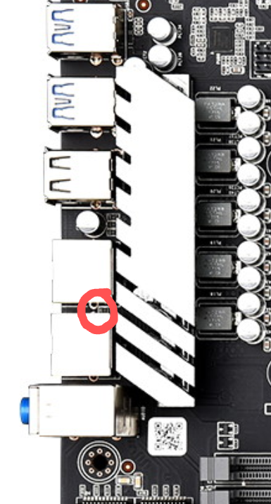

Товарищи, у кого есть на руках Jingsha X99-D8 Dual?
Нашел на своей прогоревший элемент, похож на нулевик, но хотелось бы убедиться. Находится прямо между LAN-портами. Посмотрите пожалуйста, кому не сложно, что там находится на вашей плате?
Картинку с расположением прикрепляю

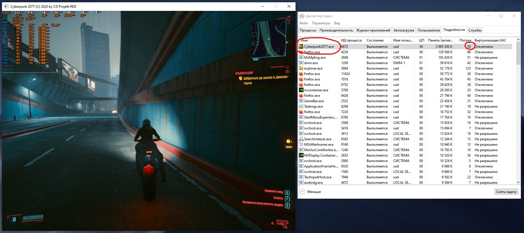

Регистрация: 06.01.2015
mepavel писал(а):
Зайдите в диспетчере задач на вкладку "подробности" и включите столбец "потоки". Изучите ситуацию по всем популярным играм, поиграйтесь с отключением ядер.
Изучил. Киберпанк использует 59 потоков Карл! Отличное доказательство что игры умеют в многопоток. Считаю доказанным факт, что игры могут загружать даже 32 ядерные процы, а если какие-то игры не умеют, то это лишь вопрос криворукости програмистов, а не какого-то теоретического ограничения. Но как видно даже багованный кибербаг, фейл года, отлично справляется. Учитесь.

Комментарий к файлу: 59 потоков Киберпанк.
cyberpunk59threads.jpg [ 319.32 КБ | Просмотров: 1533 ]

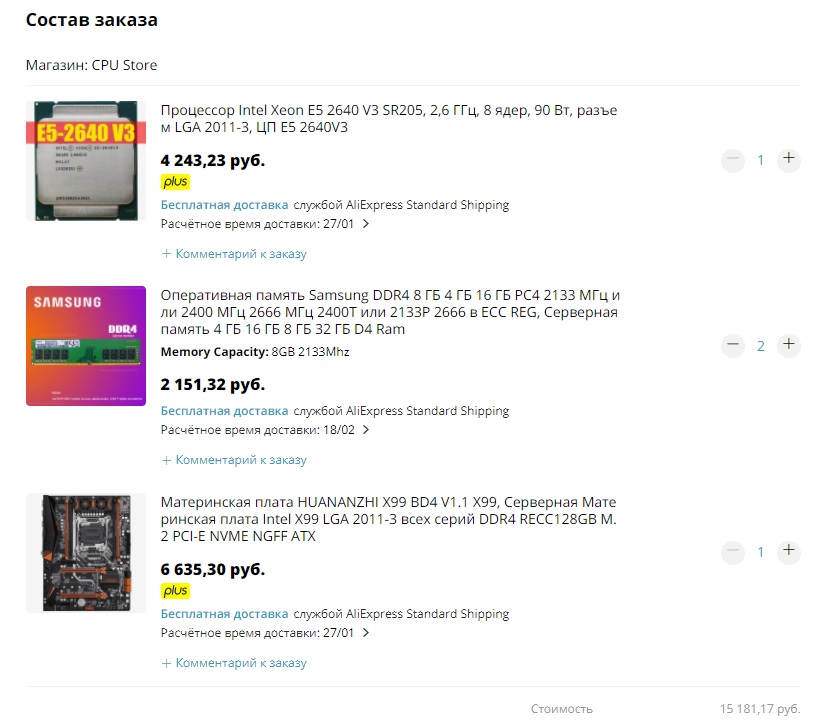

Здравствуйте! Оцените сборку, нормально за такие деньги? Процессор Intel Xeon E5 2640v3+Samsung DDR4 8GB 2133Mhz ECC REG*2+Материнская плата HUANANZHI X99 BD4,с купонами получиться где то 13 750 руб. Сомневаюсь в материнской плате, за такие деньги можно взять Atermiter X99 rev. 1.31
LzFbr-RbVxo.jpg [ 121.75 КБ | Просмотров: 1500 ]

demigodd6 писал(а):
Оцените сборку
12 ядерный 2670 всего на 1 тысячу дороже https://aliexpress.ru/item/4001097791268.html
Правда я не секу в инженерных образцах, но в комментах у народа анлочится, чуть медленее 2678.
