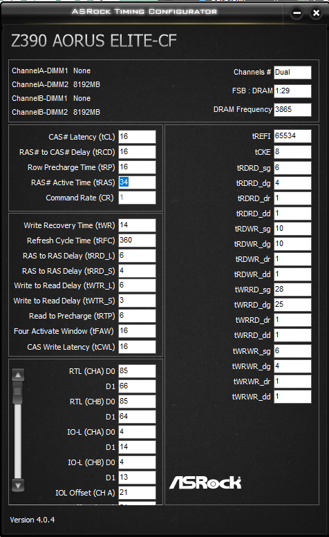

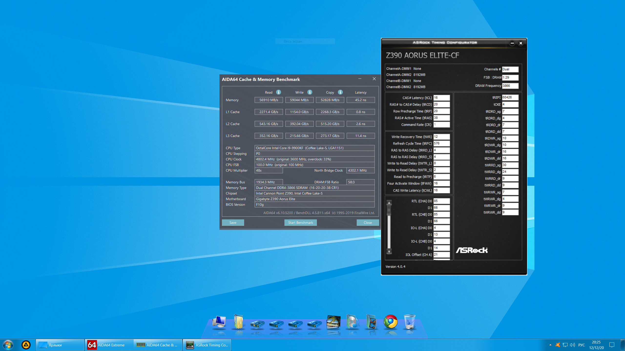

kiberman писал(а):
А у вас 3866, это одноранговые модули или речь о двуранге?, какой кит??.
Память G.Skill TRIDENT Z F4-3200C14D-16GTZSW]16 ГБ 2*8 (одноранги)
Дело еще в том что на мастере по дефолту память гонится лучше чем на более дешевых платах типа моей (Elite).
Сопротивления я пробовал ставить, но особо с ними не морочился, по ощущениям ничего не поменялось. Самое обидное что память не тренируется, а тренировка которую выставляет сама плата очень далека от приемлимых значений.
Сейчас попробую поковырять биос, посмотрим что из этого выйдет.
Ниже скрин того что мне удалось выжать из памяти ранее.
Снимок экрана 2020-12-31 185827.png [ 220.43 КБ | Просмотров: 2432 ]
Регистрация: 16.05.2010
Откуда: Ленинград
Фото: 647
я конечно не эксперт, но с такими таймингами чудо что она вобще поехала, тренировка и так понятно почему не идеальная.
tWR=2*tRTP ?? у вас 6 -14 ?
Wtr_s = я бы до 4 поднял бы, и пересчитал бы WRRD_DG -до 26
Если делать да-же twr 12/ rtp 6 , нет условия для стабильности WTRL-WTRS >=4
RDRD_sg_dr - 6 - 4
WrWR_sg_ dr 6 - 4 - не крутовато вы хотите для ваших частот?
Имхо поднял бы CCD_L до 7, и оба sg до 7 соответственно RDRD_sg_dr - 7 - 4
WrWR_sg_dr 7-4 . И для тренировки, сначала в авто TRFC/tREFI
Если что-то не учёл, ошибаюсь, или есть контр аргументы - поправляйте :-)
