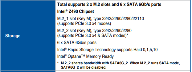

Всем привет. Приобрел плату asus z490-g gaming wifi и так же было два сата ссд м2 (мх500), попробовал их поставить, но после чего ссд в первом слоту вообще не распознается в биосе, хотя светодиод на ссд горит а значит как минимум питание идет. Начал читать гугл, после чего в мануале нашел интересующий меня пункт и как оказалось (это для меня было открытием), что первый слот м2 рассчитан только под установку nvme ссд.

Скажите, первый слот нельзя заставить работать с сата м2 ссд ? Я думал такие технологии обратно совместимые, что запрещает юзать ссд через pci линию?

Путаете SATA и nvme SSD в м2 формате.
Вы купили два SATA SSD(Crucial MX500?, устаревшего формата), матплата поддерживает только один м2 SATA SSD. Это никак не поменять.
да, я недавно второй купил, но вернуть уже наверное не получится, для меня он вполне устраивает как цена\качество (взял совсем не за дорого).
Просто я не знал, что не будет обратной совместимости для меня это было реально открытием, нужно было брать видимо хотя бы в 2.5 исполнении. Я уж думал, что с мп, что то не так... Видимо придется менять с м2 на 2.5 либо куплю адаптер m2 to 2.5 :D

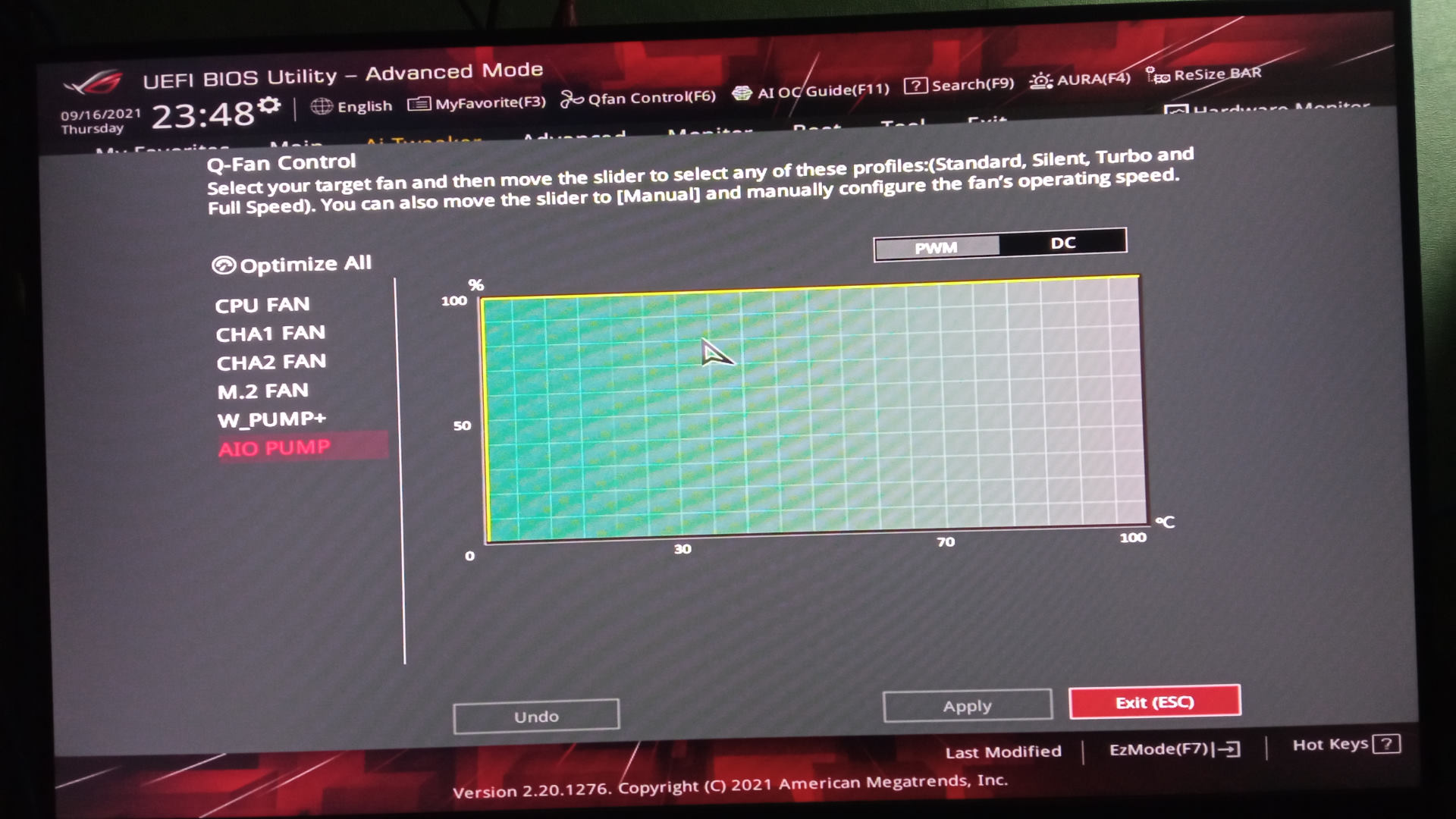

В UEFI BIOS Q-Fan control : M.2 fan и AIO fan- нельзя регулировать обороты вентиляторов хоть PWM и DC;
В проге AI Suit 3 Fan Expert : M.2 fan и AIO fan- можно регулировать обороты вентиляторов - всех.
Че за ограничения такие в UEFI BIOS Q-Fan control ?
По руководству написано: AIO fan - Full speed, M.2 fan - Q-Fan control - но AI Suit 3 Fan Expert - все регулирует.
- Нельзя ли без лишних прог в системе обойтись?

AIO fan или AIO pump? В тафе, к примеру, можно регулировать AIO pump. По дефолту он выставлен в Full speed, но ничто не мешает включить кривую для DC или PWM. Вряд ли бы в стриксах это дело ограничивали, может просто не в том разделе биоса ищете.

В AI Suit 3 Fan Expert - можно регулировать кривую.
В UEFI BIOS Q-Fan control : M.2 fan и AIO pump - нельзя регулировать кривую - она прямой линией по 100% идет и все - нет кнопок редактирования и она не хватается мышкой как в Fan Expert :(

VIDIS
Сделай фото/скрин страницы с AIO pump. Посмотри в расширенном разделе мониторинга, там без графиков должна быть настройка.

В расширенном мониторинге показывает только обороты Вентилей - можно выбрать "ИГНОРИРОВАТЬ" и все.
А в К-Фан настройках Скрин:
AIO.jpg [ 228.98 КБ | Просмотров: 761 ]
Да как так то, в тафе там можно настраивать обороты вентиляторов без графиков, так по % схеме, куда они делись из стрикса?
Странно, нажатие кнопок PWM/DC ничего не дает? Я где-то видел в настройках включение/отключение qfan для отдельных разъемов, поищи такое через поиск в биосе, скорее всего просто qfan отключен для них по дефолту.
В prime a тоже можно регулировать. Странно. Неужто у стрикса вырезали?

Регистрация: 31.12.2010
Может просто биос криво прошился, тут у кого-то и напряжение на процессоре не регулировалось, но прошло после повторной прошивки.

Там где регулируется везде есть Тихо, стандарт, турбо, и мануал.
А в AIO Pump прямая на 100%
В фан эксперте можно регулировать-но ненадёжно , заметил пока ковырял почему-то такое ощущение Авто перестает работать . Такое ощущение что Авто блокирует Виджет рабочего стола где тоже есть выбор ветерка: Тихо, стандарт, турбо и фулспид. Нажал Тихо и Авто не работает- ну или показалось что так.
- удалил от греха а то заметил в игрулях на ЦП температура выше стала.
Всегда удалял я этот АИ Суит и Фан эксперт вносит они свою лепту в настройки Биоса - не надёжно.

VIDIS писал(а):
ego0550
судя по скрину биос не видит пределов регулирования вентиля. Временно подключи в этот разъем что-то, что 100% умеет регулироваться и запусти Optimize All (слева чуть выше кнопка)
