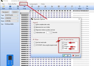

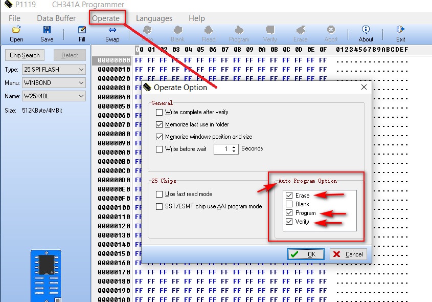

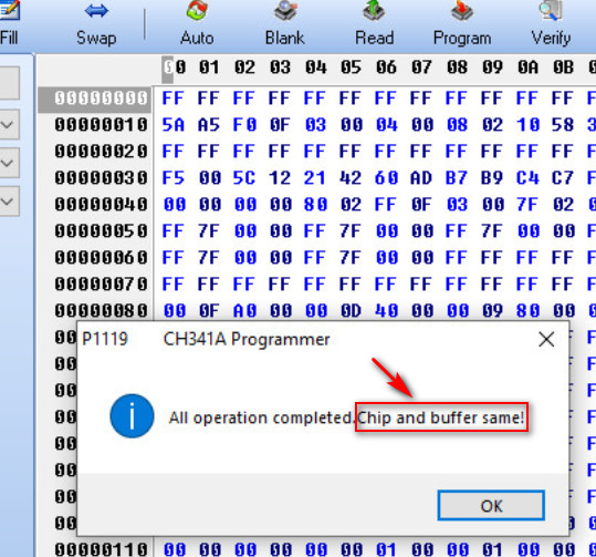

Прошивал с помощью программатора CH341A, используя AsProgrammer 1.4.0, сверку прошло при прошивке.

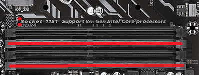

  • Основная проблема в биосах разных плат — это ограничение максимального количества поддерживаемых процессорных потоков. Но если, например, на плате можно запустить 9700К, то на ней также заработает и 9900К с выключенным HT.

    Безотказный вариант. Работа с программатором подробнее описана в пункте 5.6.

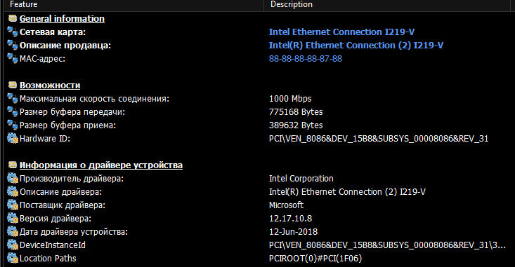

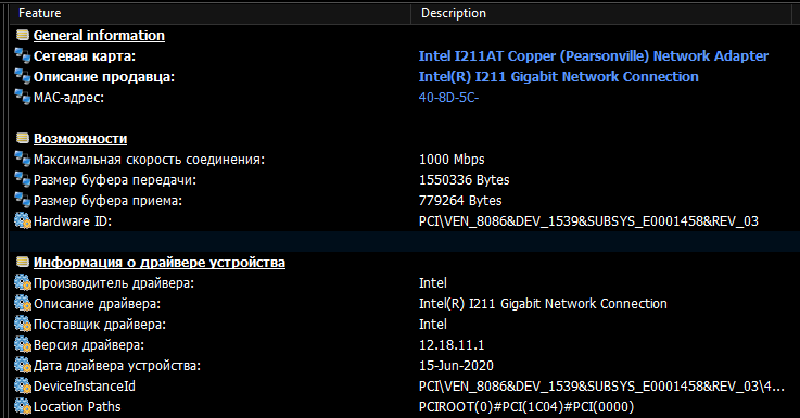

2.2. Персональные данные: MAC-адрес
  • Переносить MAC нужно только для плат с сетевым контроллером Intel. В этом случае в структуре биоса будет присутствовать GbE регион с местом для уникального MAC-адреса сетевого устройства.
  • Для плат с сетевой картой Realtek регион GbE отсутствует и ничего переносить не нужно.
  • Наклейку с MAC-адресом можно найти на самой материнской плате.
  • MAC всегда можно найти в полном дампе биоса или дампе региона GbE (Hex View), открыв их программой UEFITool.
  • MAC можно посмотреть в Windows, в свойствах сетевого адаптера:

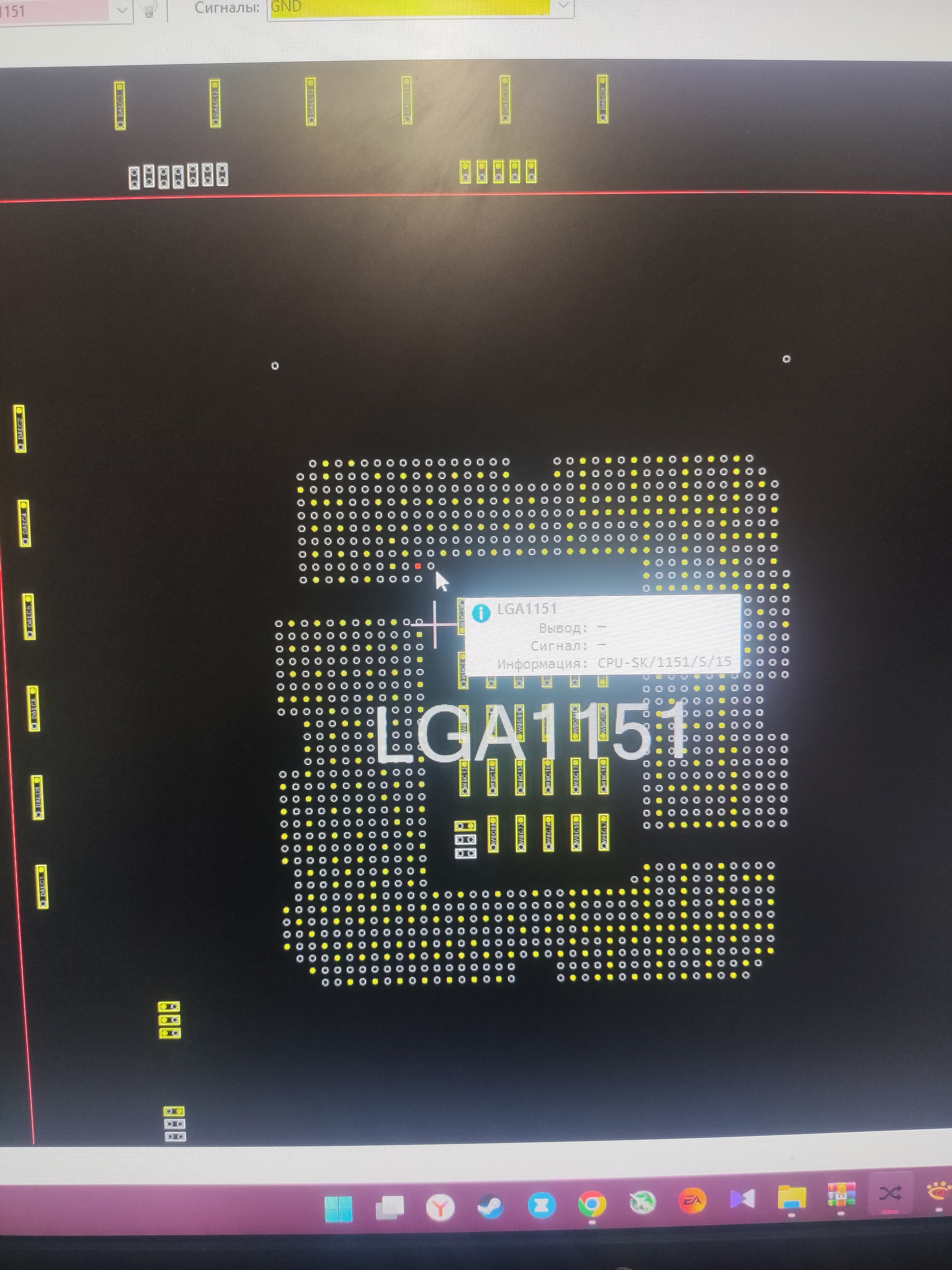

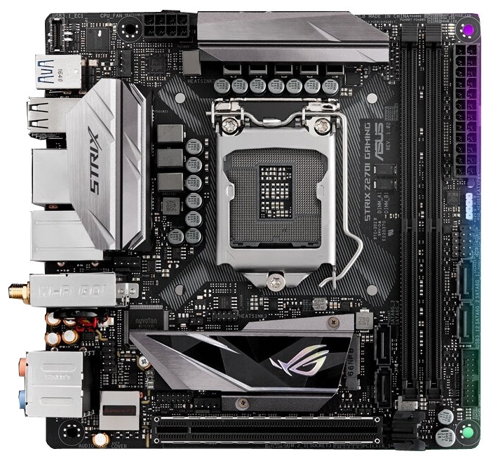

3.2 Пинмод для U0/P0/R0
    Рекомендации:
  • Для процессоров ревизии B0 пинмод не требуется.

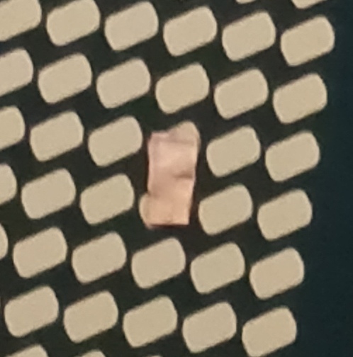

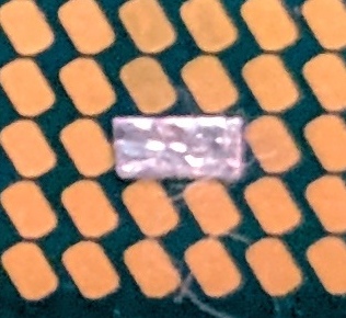

  • Фактически, закорачивать контакты (#SKTOCC и GND) нужно в сокете, чтобы материнская плата получила сигнал о наличии процессора и включилась.
  • Простейший способ сделать перемычку - наклеить маленькую полоску пищевой фольги на двусторонний скотч. Подойдут и металлизированный скотч, токопроводящий клей, маркер, лак. В качестве временного решения сгодится мягкий карандаш (возможно, придется подбирать подходящий); начертите им дорожку между нужными контактами.
  • Крайне важно следить, чтобы перемычка не съехала при закрытии рамки сокета и не задела лишние контакты!
  • Для изоляции лучше применять каптоновый скотч или акриловый лак. Изолента не хуже по характеристикам, но менее удобна в использовании.
  • Ни в коем случае не используйте для изоляции лак для ногтей!

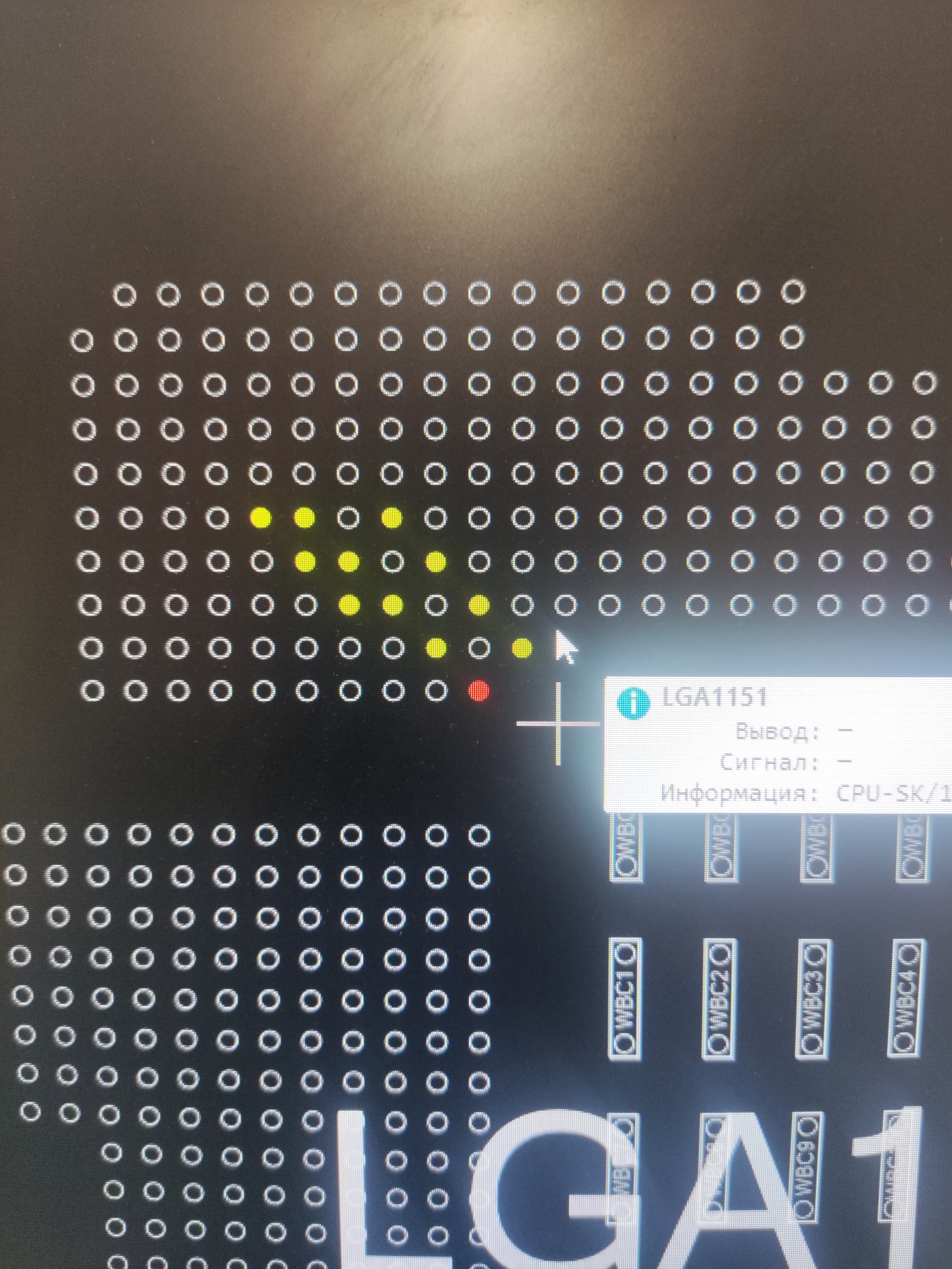

  • Желтым цветом обозначены контакты, которые также имеют различное назначение в сокетах 1151v1 и 1151v2, но пока не найдено плат, для которых нужна их обязательная изоляция.
  • Перед установкой процессора обязательно протрите все неизолированные контакты спиртом.
  • Последствия кривого пинмода:
  • Если плате нужна закорачивающая перемычка (см. картинку), то без нее она просто не включится.
  • Если перемычка зацепит соседние контакты, это помешает запуску системы. В редких случаях возможны повреждения iGPU или DDR.
  • Все платы, кроме Gigabyte: если не изолировать указанные на картинке контакты (или изоляция с них сползет), то соответствующие пины в сокете просто сгорят, как предохранитель. Работоспособность системы не пострадает.
  • Gigabyte: если не изолировать бОльшую зону контактов, отмеченных красным, то у платы сгорит одна из фаз питания процессора, а контакты останутся целы. Если изоляция есть, но частично сползет, то соответствующие пины в сокете сгорят, как предохранитель. Работоспособность системы в обоих случаях не пострадает.
  • Дополнительно:
  • Выполненная в соответствии с картинкой изоляция контактов гарантирует, что ничего не сгорит и железо не потеряет товарный вид. Однако, иногда изоляции может потребоваться меньше или не потребоваться вовсе. Чтобы это определить, проверьте отсутствие КЗ на землю для каждого отмеченного для вашей платы контакта в сокете. Пины, «звонящиеся» на землю, изолировать нужно.
  • Замыкание контактов на процессоре можно заменить перемычкой на материнской плате, однако для каждой модели придется искать расположение нужных контактов индивидуально. Пример замыкания на мат.плате находится в пункте 8.1 "Статьи пользователей, решения проблем, подборка информации по платам"
  • Все указанные для изоляции контакты можно удалить из сокета физически — при этом сохранится работоспособность всех поколений процессоров.
  • Сравнение распиновки сокетов 1151v1 и 1151v2.

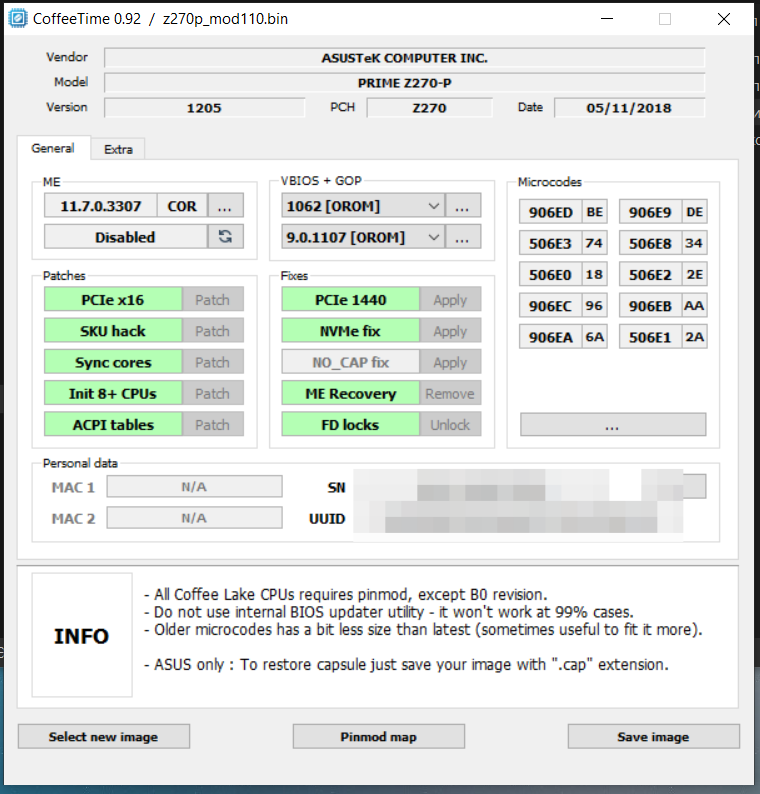

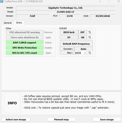

4.2 Софт для автомодификации

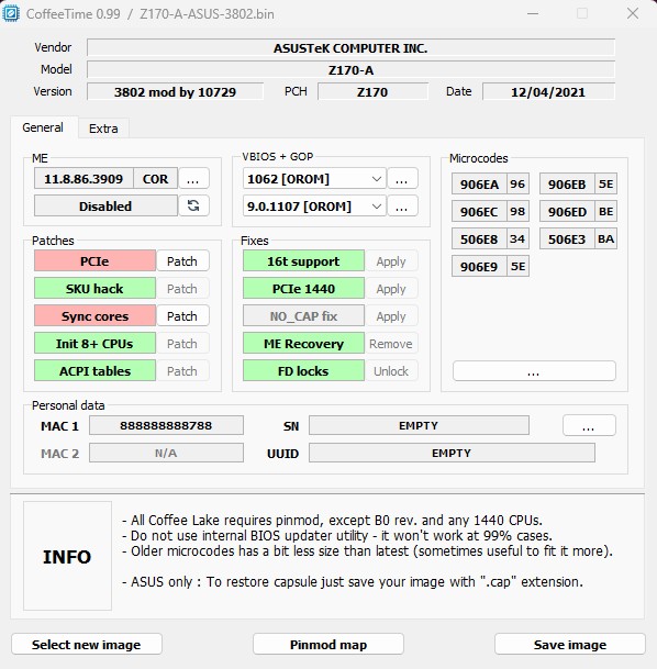

    Существует два автоматизированных инструмента для внедрения в биос поддержки Coffee Lake:
  • CoffeeTime 0.85a [ Я.Диск ]
    Автор: svarmod
    Для корректной работы процессоров разархивировать содержимое CoffeTime.085-add_MC by Michael_Code в папку с CoffeeTime 0.85a с заменой файлов. Данный архив содержит актуальные рабочие микрокоды D2.

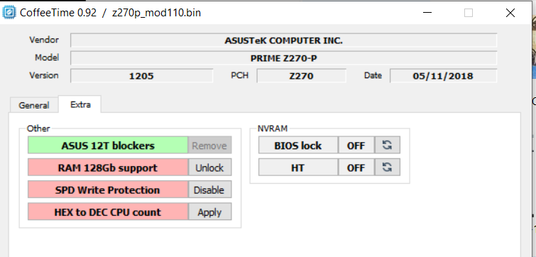

  • CoffeeTime 0.92 [ Я.Диск ] [ Mega ]
    Автор: svarmod
    Эта версия не содержит автомодификации, все изменения в биосе проводятся "вручную"; предоставляется без каких-либо подсказок, с GUI, новыми фишками и прочими удобствами.
    Больше информации о новой версии на [ Страница 407 ]
  • AllInOne_Tool [ Mega ]
    Автор: Revlaay, тема на форуме win-raid.
    Мы воспользуемся CoffeeTime 0.85а, хотя все варианты вполне рабочие.

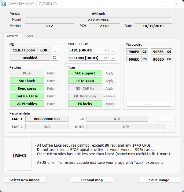

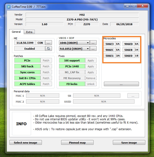

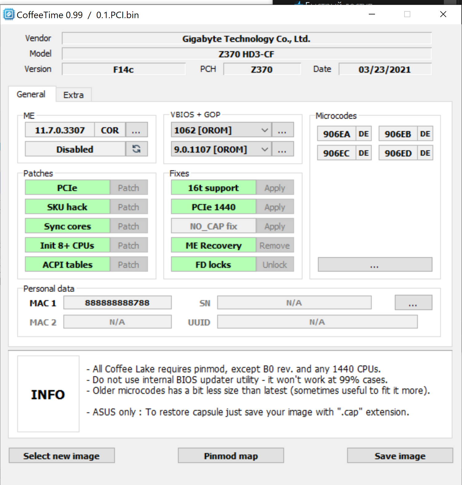

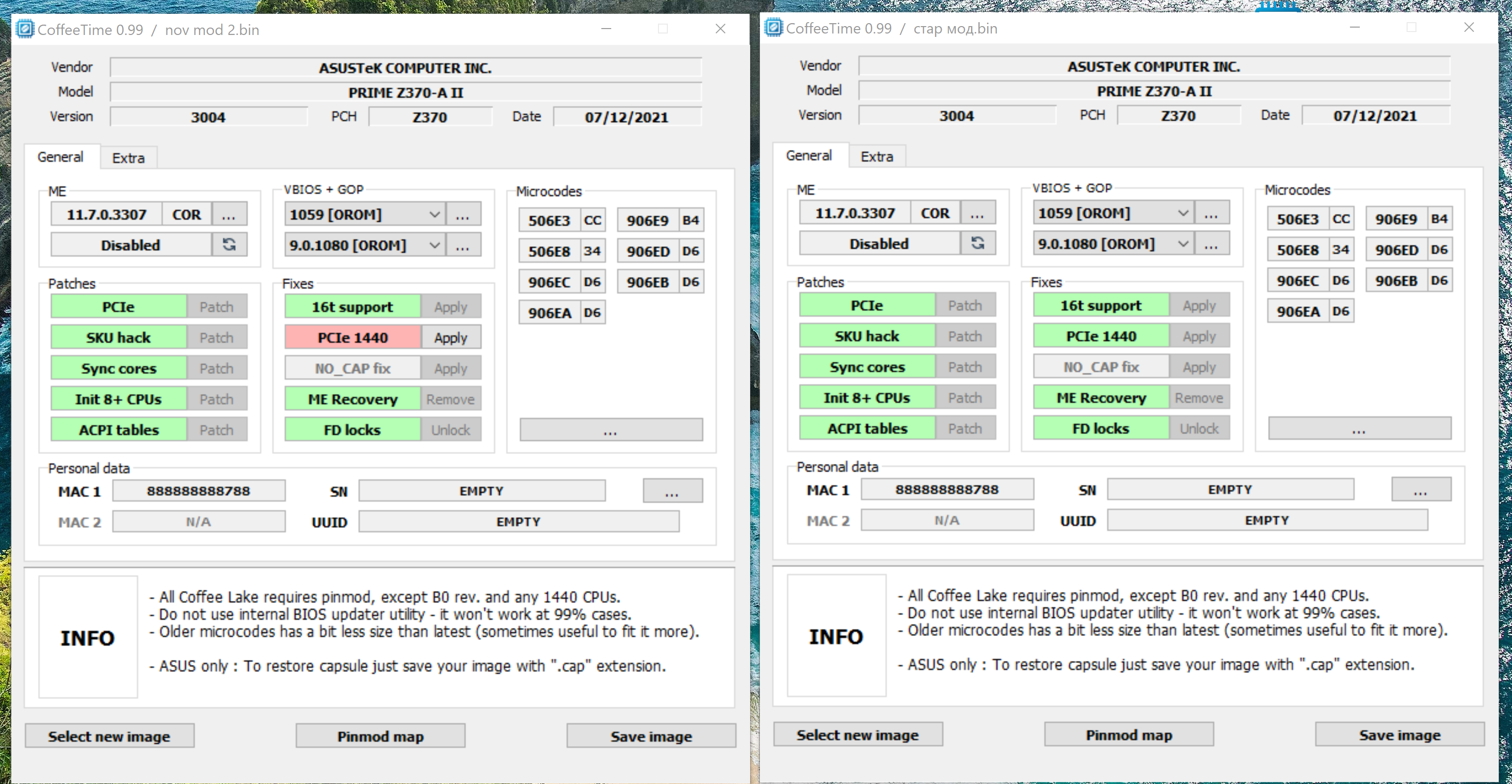

4.3 Гайд по использованию CoffeeTime 0.85a
    В программе важно каждое информационное сообщение! Если у вас проблемы с английским, пользуйтесь онлайн-переводчиками.
    Перед тем как:
    • Отключите антивирус
    • Для правильной работы в путях к программе и рабочим файлам не должны содержаться пробелы, символ обратной скобки «)» и русские буквы
    • Если вы запускаете CoffeeTime первый раз и ранее не пользовались FlashImageTool, то примите лицензионное соглашение, окно с которым появится при сканировании прошивки
    • Распакуйте скаченный архив
    Запустите CoffeeTime.exe.
    На главной странице указаны особенности использования программы, контакты для обратной связи и предложение прочитать readme.txt для более полного знакомства с функционалом и содержанием версии.
    Для продолжения работы введите «1» и нажмите Enter.
    Откроется окно проводника; выберите скачанный с официального сайта биос и нажмите «Открыть».
    Также можно просто перетащить заводской файл прошивки на CoffeeTime.exe, используя Drag'n'Drop.

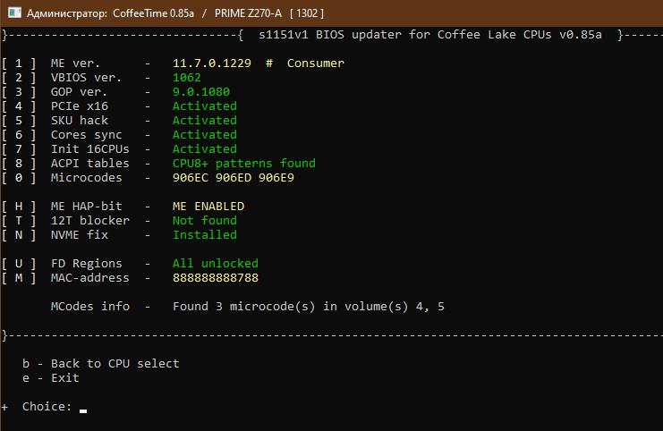

    Далее появится главное меню программы.
    При выборе «i», будет выведена подробная справка по ревизиям процессоров.
    Для возврата в главное меню выберите «b»

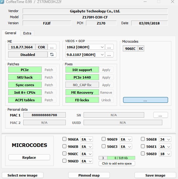

    1. Рассмотрим возможности автоматического режима
    Важные примечания:
    • По умолчанию в этом режиме микрокод для ревизии R0 не добавляется
    • Если пункт с наименованием необходимого процессора отсутствует, то можно выбрать аналогичный по ревизии и количеству ядер/потоков вариант
    Для продолжения введите цифру, соответствующую целевому процессору, и нажмите Enter.
    Зеленым отмечены компоненты, не требующие модификации, красным — те, которые необходимо модифицировать.
    Желтым отмечены пункты, не влияюшие на работоспособность мода.
    Рекомендуется снять защиту, введя «2».
    Основная часть модификации применяется после ввода «1».
    В следующем окне выберите процессоры, с которыми нужно сохранить совместимость:
    Возможно добавление всех микрокодов для мат.плат ASUS, введя «i».

    Начнется процесс автоматической модификации:
    Иногда при подготовке биоса для 12/16-ти поточных процессоров часть ACPI-таблиц не модифицируется (характерно для 2xxx прошивок от ASUS):
    Если проблема НЕ в таблице A M I, то это не очень критично — выбирайте «1» и продолжайте.
    Процесс окончен. Удостоверьтесь, что красных строчек не осталось!
    Теперь можно воспользоваться функциями переноса MAC-адреса (любые платы с сетевым контроллером Intel) и личных данных (только платы ASUS). Этот шаг не обязателен и не влияет на работоспособность кофемода.
    Введите «3», если этот вариант присутствует:
    Доступные варианты:
    «1» - Перенос MAC-адреса с компьютера, на котором запущена CoffeeTime.
    «2» - Ручной ввод MAC-адреса.
    «3» - Перенос всех данных из дампа, созданного заранее (только для плат ASUS).
    Применив необходимые функции возвращайтесь в главное меню, введя «b»...
    … и «e» для завершения процесса модификации.
    Для плат ASUS далее появится окно с возможностью восстановить капсулу (.CAP) для прошивки через USB Flashback. Если ваша модель наделена такой функцией и вы собираетесь ей воспользоваться — соглашайтесь. В остальных случаях смело выбирайте «n».
    На последнем экране указаны имя выходного файла, краткие рекомендации по методу прошивки, предупреждения.
    Если необходим пинмод контактов, то выберите «v» для просмотра схемы.
    Для генерации расширенной информации и сохранения ее в текстовый файл введите «s», для выхода - «e».

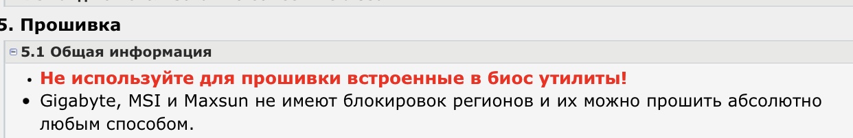

5. Прошивка
5.1 Общая информация
  • Не используйте для прошивки встроенные в биос утилиты!
  • Gigabyte, MSI и Maxsun не имеют блокировок регионов и их можно прошить абсолютно любым способом.
  • ASUS, ASRock, Biostar и прочие выставляют запрет на перезапись FD и ME, поэтому для них проще всего использовать программатор. Чтобы прошиться через FPT или AFU, блокировки регионов можно снять вручную, переведя плату в сервисный режим.
  • На платах ASUS, помимо блокировок по регионам, присутствует BIOS-lock (FPT: Error 368), препятствующий прошивке модифицированных регионов BIOS софтварными методами. AFU умеет самостоятельно деактивировать эту защиту. О способе обхода проблемы для FPT можно почитать тут - Grub Fix Intel FPT Error 368 – BIOS Lock ASUS/Other Mod Bios Flash.
  • Функция ASUS Flashback может облегчить процесс прошивки, но не всегда обеспечивает необходимый результат.

  • Для CH341A рекомендуется использовать программы:
    - CH341A Programmer v1.18 [Скачать]
    - AsProgrammer [Скачать]
    - Colibri [Скачать]
  • #77#77#77
    Перед использованием программы для прошивки требуется ручная установка драйвера, в установщике драйвера должна быть надпись WDM.
    В AsProgrammer 1.4.0 и CH341A v1.18 драйвер находится в папке "CH341Parallel_driver_support WIN7", в Colibri он один единственный и рабочий
    После установки драйвера программатор должен определяться в диспетчере устройств вот так
    Пример использования AsProgrammer 1.4.0:
    Сообщений об ошибках на этапе считывания, стирания, проверки, записи, сравнения содержимого быть не должно!

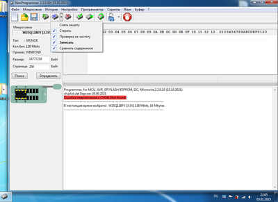

в чём соль?
что вы пытаетесь сделать?[/quote]

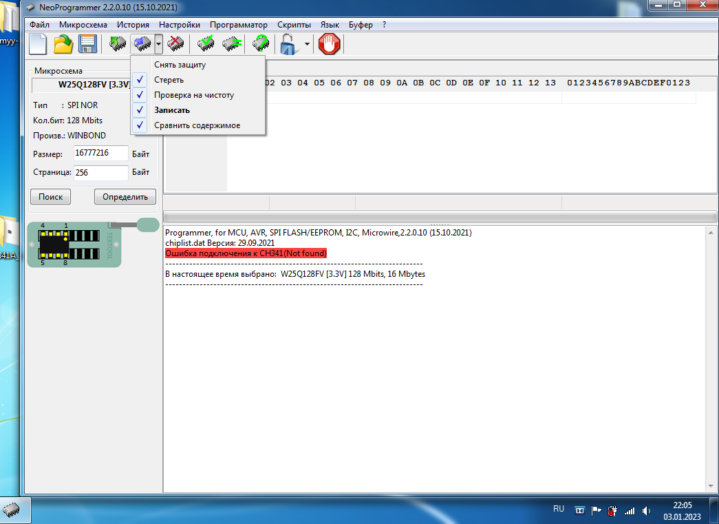

пытаюсь понять сколько должно быть установленных регистров? всего один (как сказал некий человек) или много (судя по биосу присланному мне)... нигде нету такой инфы, сколько их должно быть(( смысл - если их должно быть много то скорее всего испорчена микросхема биоса, то есть я сам делаю файл биоса и имею только ОДИН регистр!! а если их должно быть больше то понятно что чип похерен... то есть в какую сторону копать... вот и соль :-)
Регистрация: 07.01.2013
Откуда: с Кордона.
зачем вам регистры\всё что нужно
это
Безымянный7.png [ 149.89 КБ | Просмотров: 784 ]
если будут ошибки менять чип биоса ,а лучше материнку вместе с процессором в сц.
програмер чёрный или зелёный?
шьёте как , через прищепку ?
бп подключен ?

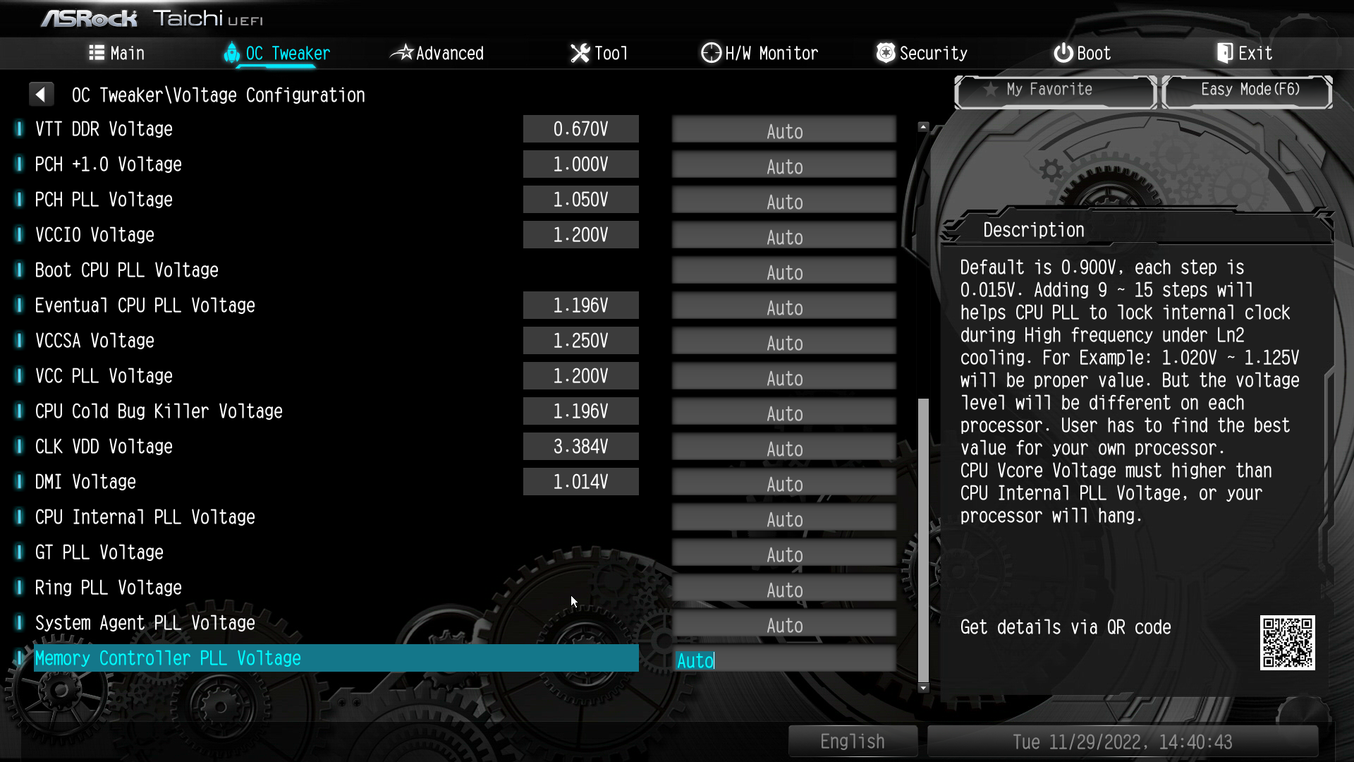

Регистрация: 01.10.2022
BOBKOC писал(а):

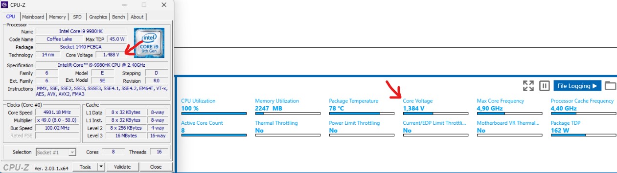

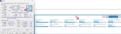

у меня этот пост пол года как распечатан и лежит в коробке с материнской платой, как мантру по утрам читаю. Мой вопрос был в чем, m8h + qtj1 новой ревизии, смд на пузе), на сво, оперативка автоматом берет 3мгц. выше результату 0, поджал по таймингам и установил 1.36в, в принципе норм. Ахиллесова пята, у меня это разгон цпу, после установки сво, я смог сбить с него температуру и двигаться дальше его стока. по частоте, до 4.5 ггц, с лоад лайн калибрейшн 5, стресс тест аиды проходит, без ошибок, температуру держит в районе 62-67 градусов, напряжение около 1.24в. помпа с вентиляторами на холостых крутится.
Я видел у вас скриншот, с 4.8 ггц, на 1.35в, уходит в синьку, даже винда не грузится, все лимиты выкручены в потолок.
Вчера решил играться с напряжением до упора, итого 4.9 ггц, на напряжении 1.44в, со снятятыми лимитами, нагрузка валится за 180w, температура на максимальных оборотах вентиляторов и помпы, 77-80 градусов.
Но смотришь видосы на ютубе, техно-планета, этот компьютер. у них qtj1 на 4.9 ггц работает на 1.22-1.25в, и потреблением где то 120-130в. Я так понимаю у меня камень неудачный ? я пробовал с прижимом играться, результат один. Да и не уверен, что m8h может нормально переваривать 180w+, как и подвальный проц мутант
Maximus apex 9 -qtj1 5ггц - 3600 hynix djr - rx6700xt saphire nitro - aio nzxt m22+ z63
Maximus apex 9 -qtj1 5ггц - 3300 hynix djr - p106-100 - aio nzxt m22
Регистрация: 07.11.2021
Откуда: 159
Фото: 22

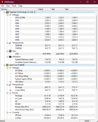

У меня точно так же. В биосе если выставляю множитель 48х все до винды не доходит. Тоже так же грешу на не удачность экземпляра. Но не давно ради интереса скачал XTU intel, и попробовал там выставить множитель и на удивление даже 5.10 ghz держит. Самое важное что заметил, что в программах OCCT, CPU-Z напряжение 1.504 при выставлении множителя 51, в XTU куда меньше на -+100 напряжение. Сейчас специально скачал XTU и выставил 50х и напряжение показывает куда меньше, чем CPU-Z, OCCT. Просто если верить XTU, то куда более вериться вольтаж, но просто может быть такое что bios завышает его до 1.488 и из-за этого у нас синька. 1.488 для ноутбука слишком много, но и XTU ведь 1.388 с неба не может брать.
1312312.jpg [ 92.8 КБ | Просмотров: 725 ]
R7 9800X3D | MSI MAG X870 TOMAHAWK WIFI | Adata XPG 64gb AX5U6400C3232G 6400MHz - 28-36-36-48 | Inno3D GeForce RTX5080 X3 OC bios 415W 0.975/3100
Последний раз редактировалось 159rus 04.01.2023 12:37, всего редактировалось 2 раз(а).
Регистрация: 30.03.2017
Откуда: Москва/Вешняки
Фото: 11
всякое бывает, но на такое лучше не расчитывать. Расчитывать на +- 1.35-7v для +- 4.7ghz по типу Модификация материнских плат 100/200 для поддержки процессоров Coffee Lake 8xxx/9xxx #17387390
про выше зависит от памяти и настроек, ака идти по ссылке и ссылкам в ссылках.
159rus писал(а):
Кому верить?
HWinfo ;) + зависит от нагрузки.
Регистрация: 14.01.2022
это
програмер черный PRO. чип съемный так что вставляю туда, все пишет читает проверяет без ошибок! ну вот смотрите - в том биосе какой я делаю сам на ЭТОЙ микросхеме памяти - всего ОДИН установленный регистр, а в том что мне присылали - целая куча!! ведь по логике так же не должно быть - в одном биосе один регистр активный а в другом целых 10?? откуда такая разница?? ведь если достаточно одного то нафига остальные? а если один только это неправильно, то выходит дело в самом чипе который явно испорчен!! то есть я и пытаюсь узнать - СКОЛЬКО должно быть регистров включенных и каких и почему - вот нигде нет ответа(( или я криворучка как всегда)) выше писал что когда первый раз после этого сбоя снял дамп с микрухи то он весил всего 500кб и НЕ открывался(( опять же по логике похоже что там скакануло напряжение и он просто похерился что и привело и к потере данных и к неправильной работе.....НО пишет же и читает нормально!! да согласен надо тащить в сервис \ну после праздников\ когда мастера в чувство придут))) с Новым кста годом!! вас и спс) :-)
Регистрация: 20.12.2015
Откуда: Belarus
krendel, ладноо, не суетись, разжую, бо когда-то кучу PDFок перелопатил.
Все биты регистров статуса в нули. Кроме S9. Этот бит - QE, Quad Enable. Разрешает после подачи базового адреса на флешку писать-читать сразу четыре байта подряд.
На моей брендовой Асус биос не хотел запускаться, пока я, собственно, случайно, напоролся на эту фичу. Это же подтвердил LS_29 с другими Асус. Потом проверял неоднократно. Не скажу, какие модели мобо чувствительны к этому биту.
Т.е., пишем 0000 0000-0000 0010-0000 0000
Если биты меняются - значит чип жив.
Благодарю за внимание.
вольтаж офсет или фикс\ Cor Vid какой?
Откуда: 159
Фото: 22
[АЛКАШ] писал(а):
вольтаж офсет
Offset +10. Offset -10, до -125 пробовал запуска вообще нету до винды.
Откуда: с Кордона.

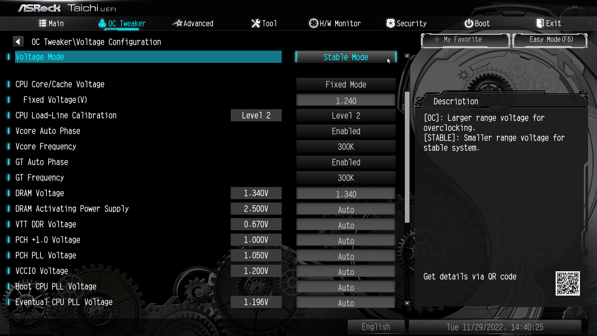

странно.
у себя сделал фикс вольтаж на 1.24 Cor Vid1.27 сейчас работает в номинале 4.6 по всем ядрам и с такими настройками можно до 4.8 .
Откуда: 159
Фото: 22
[АЛКАШ] писал(а):
работает
IA AC LL и IA DC LL что тут у вас стоит? У меня пол года стояли 0.03, но были синие экраны, в октябре поставил 0.25 и вот до декабря было идеально без синих экранов, но вот в декабре начались синие экраны "Kernel Power 41"
Откуда: с Кордона.

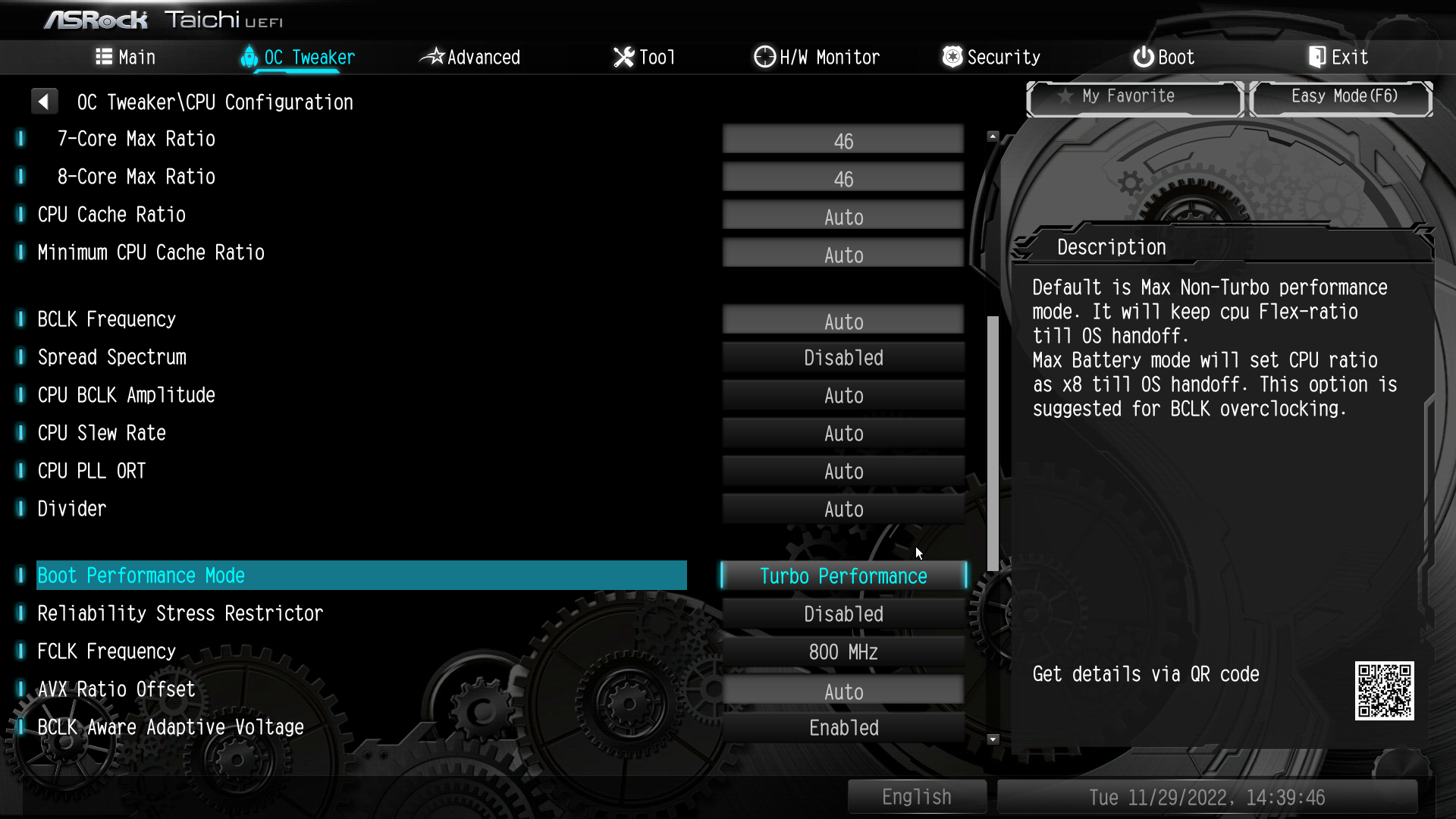

на авто.
это?
1
221129143946.png [ 964.21 КБ | Просмотров: 627 ]
2
221129144026.png [ 935.72 КБ | Просмотров: 627 ]
3
221129144043.png [ 967.89 КБ | Просмотров: 627 ]
