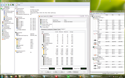

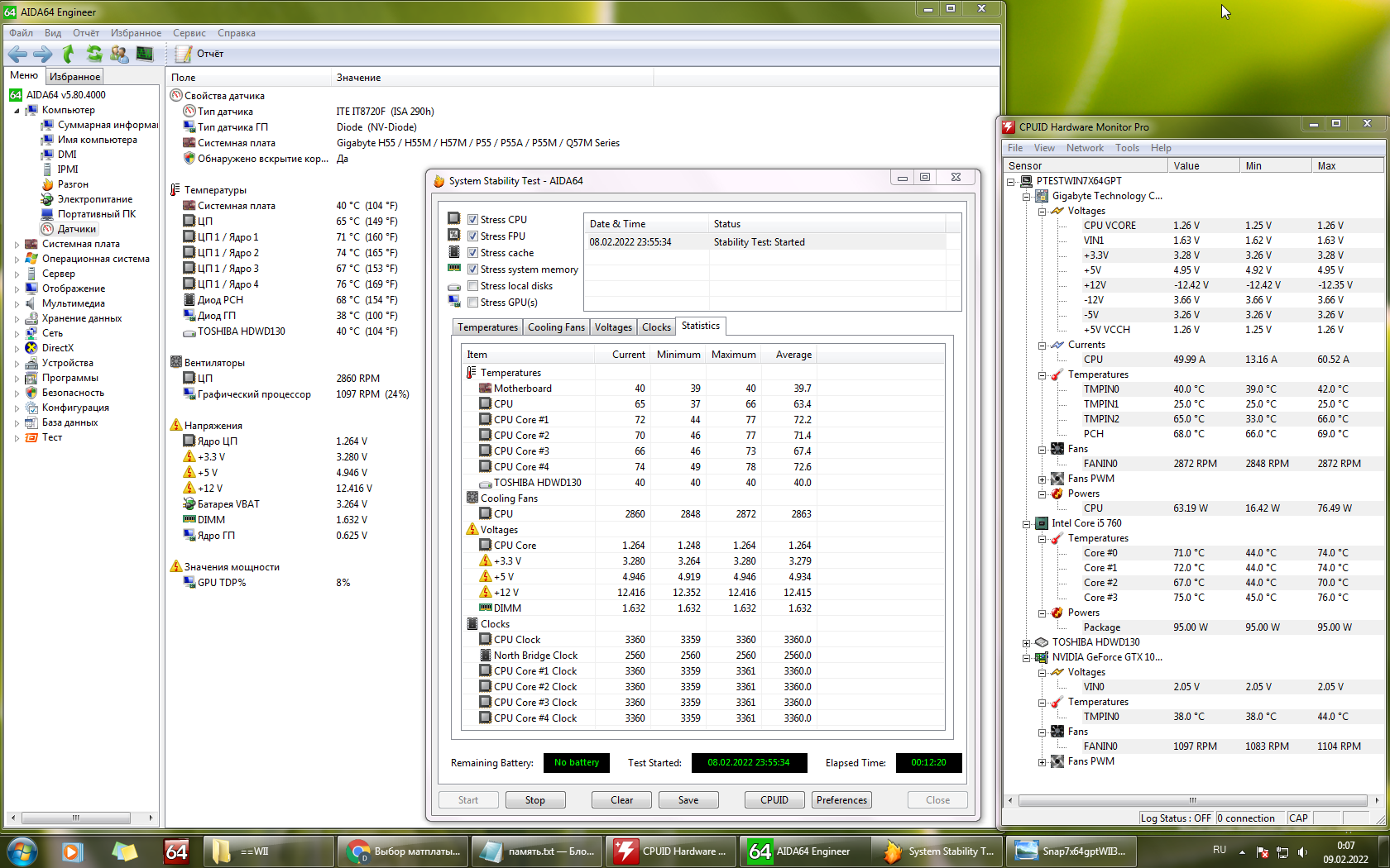

Доброго времени суток.
Вопрос про нагрев. Плата gigabyte ga-p55-us3l щупаю Южный мост (P55 чип) под небольшим радиатором без куллера, при нагрузках через 3 сек приходится отдернуть руку (в награду белая точка на коже), без нагрузок можно держать какое-то время. Это нормально для этой платы, gigabyte, для 1156 сокета? Главный вопрос. Похоже нет датчика температуры на южном мосту? См скрины. Это обычная практика?
Чистота шины разгон 160 (133 авто), вольтаж авто, ddr3 8гб 1600мгц, hdd 2тб, воткнул nvidia gf1060 лишняя была =)
Главный вопрос. Похоже датчика температуры на южном мосту нет? См скрины. Это часто явление?
Мост хорошо так перекрывается видеокартой, обдув не ясно как втиснуть. Такой разгон на южный мост влияет?
20220207_194251.jpg [ 2.62 МБ | Просмотров: 1768 ]
Snap7x64gptWII439.png [ 382.93 КБ | Просмотров: 1768 ]

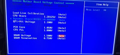

Добрый вечер, достался старичок на данном сокете Gigabyte GA-H55M-S2H rev 1.1, со временем обслужил до xeon x3470, двумя kingston kvr1333d3n9 по 4 гб, бп на 500, поставил башню гаммакс 400 v2, ссд и карта 1060 6гб.
Вроде всё неплохо, но почитав кучу отзывов о камне, то вроде как везде рекомендуется его чуточку да разогнать, как и оперативку тоже попутно, мол, очень позитивно сказывается в целом на системе. Тесты на ютубе собственно, это и показывают, но материнка очевидно, не под великие разгоны, так что интересуют ответы от имевших дело с подобной матерью, собственно, до каких адекватных и относительно безопасных значений стоит подняться в этом деле?) ютуб уже такой информацией не владеет, а сам не имею опыта разгонов вовсе, но было бы интересно пошагово поковыряться в нужных по вашему мнению настройках)
Знакомый такую мать пользует до сих пор, правда с I5-760 В принципе питальник на этой мамке неплох, так что особого риска нет, но и поднимать напругу конечно не стоит. Разгонный потолок у лифилдов 4Ггц, а на стоковой напруге обычно где то +-3.3Ггц берут (всеми ядрами). С памятью те не повезло - кингстон обычно гонится отвратительно (считай никак) и это плохо. Так то этому процу память под 2000Мгц самое то.
Регистрация: 08.10.2022
ну вот почитал, собственно, как то столько и рекомендуют до 3.2-3.4 поднять и оставить в покое навсегда)) осталось только разобраться, как всё это обозначить и проставить, так что пока штудирую ещё форумы) очень много видео про 3440, а вот на 3470 что что в основном уже сплошные тесты разгонов запредельных, что хорошо, но не особо помогает разобраться в разгонных делах)
Ну так правильно рекомендую, на основе коллективного опыта. :D 3440 от 3470 отличается множителем. Что до разгона без поднятия напруги, то тут все просто: снижаешь множитель памяти и повышаешь частоту шины насколько проца хватит, затем разбирается с памятью.
